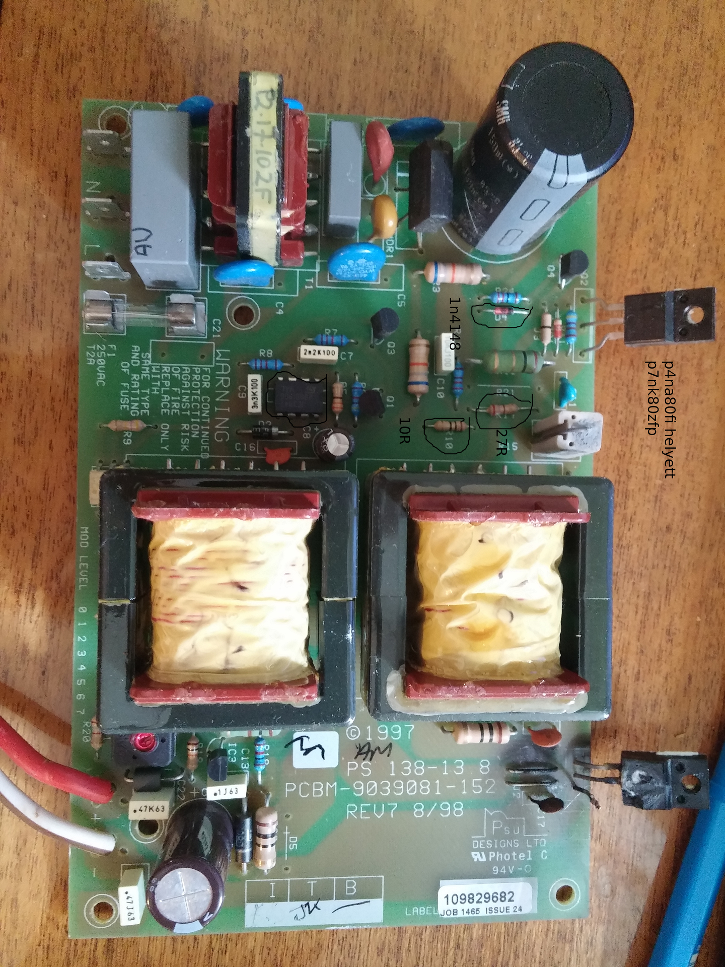

(#) fityiszkukac hozzászólása Máj 27, 2020 /
Újabb kérdésem lenne a töltővel kapcsolatban... (Amihez néhány hozzászólással ezelőtt fényképeket is mellékeltem.)
Cserélni kellett még pár alkatrészt, név szerint a másik oldalon a P4NA80FI fetet, 1 diódát, 2 ellenállást, meg az UC3842 IC -t. Már működik az áramkör, de ...
A kimeneten 13,8V volt eredetileg, most 12,7V van. Ezenkívül ha ráteszek egy akksit, 0.4A árammal tölti és a feszültség visszaesik az akkumulátor jelenlegi feszültségére, és szépen lassan vándorol felfele.
Ez normális jelenség ? Esetleg tesztelhető egy gépkocsi izzóval hogy tud-e több áramot is leadni ?

(#) fityiszkukac válasza fityiszkukac hozzászólására (») Máj 27, 2020 /
Ezeket cseréltem második körben.
Szerintük A FET amit betettem, jó helyettesítő.
Rátettem egy 12V, 21W -os izzót, ennek hatására a fesz. leesik 0V -ra. Ha leveszem, vissza megy 12,7V -ra.
(#) szs válasza fityiszkukac hozzászólására (») Máj 27, 2020 /
Természetesen leesik a kimeneten mért feszültség az akku szintjére, ha rákapcsolod az akkut. Ahogyan töltődik az akku, folyamatosan nő a feszültség.
Erősen. Most előkerestem, hogy mennyit is mértem az én töltőmön próbaképp: ugyanúgy mint te, 21w-os izzóval is próbáltam, 13,9V-ról 12,2-re esett le, és akkor 2.39A-t mutatott.
Valami más is megsült abban a szegény tápodban/töltődben...
(#) fityiszkukac válasza szs hozzászólására (») Máj 27, 2020 /
No igen, de vajh mi ?
Ha jól sejtem az optocsatolón keresztül kéne a kimeneti fesz. szintet érzékelje. Multiméterrel mérve az opto jó.
Nos. Az R21 felirat feletti nagy zöld ellenállás (1 Ohm) szakadt, és az ic 3. lábára(Isense) kapcsolódik...

(#) fityiszkukac hozzászólása Máj 30, 2020 /
A huzalos teszt eredménye a varisztor kidurranása lett, viszont az 1 ohm -os ellenállás cseréje után tökéletesen működik a készülék.
Még egyszer köszönök minden segítséget.
