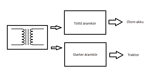

(#) elektromania92 hozzászólása Jún 18, 2010 /
Szép, jó napot mindenkinek.
Mivel érettségi után vagyok és nincs is most semmi különösebb elfoglaltságom, elválaltam egy ismerősöm megbízását.
Az ismerős megbízott, hogy csináljak neki egy akkutöltőt, amit a kocsihoz és a traktorhoz egyaránt fog használni.
Tovább azt mondta, hogy nála az sem volt ritka eset, hogy a traktort a töltőről startolta.
Tehát, egy olyan készülék kellene, ami egyszerre töltheti is az akkut, és egy másik kimeneten pedig starterként is használható.
További elvárások:
- Automatikus töltő
- Töltés után magától lekapcsolódik a hálózatról és az akkuról
- Jó hatásfok
- Rövidzár és polaritás védelem
- Egyszerű kezelhetőség
(Nincsennek fontossági sorrendben)
Feltettem egy tömbvázlatot róla.
Először a töltő. A legjobb egy automatikus lenne. No most akkor megoldható lenne uControllerrel, vagy cél IC-vel.
Foglalkozok uControllerekkel, de nagyon kezdő vagyok. Úgyhogy inkább cél IC-vel oldanám ezt meg.
A starterben nem vagyok teljesen biztos, de szerintem egy stabilizált fesz. forrás a szükséges a megfelelő terhelhetőséggel.
Mostanában több projectbe belekezdtem, de most elsődlegesen ezzel foglalkozok, mivel ezt megbízásra csinálom.
Aki foglalkozott ilyennel legyen szives ossza meg velem a kapcsolásait.
Köszönöm a tippeket ötleteket, észrevételeket.

(#) Stewe válasza elektromania92 hozzászólására (») Jún 21, 2010 /
Miért akarod különválasztani a töltő és az indító funkciót?
A kimeneti teljesítmény-áramkör, a nagyobb terhelésre méretezve elláthatja mindkét funkciót, csak a vezérlést kell átkapcsolhatóvá tenni, és használhatod ugyanazokat a kapcsokat.
A névlegesen 12V -os savas ólomakkumulátor 10,5V kapocsfeszültség alatt (mélykisütött állapot) az amperóra kapacitás 1/20 részének megfelelő árammal töltendő, fölötte egészen 14,4v-ig az amperóra kapacitás 10%-ával, a fölött pedig szintén 1/20 Ah kapacitás, a 16,2V maximális kapocsfeszültség (elméleti teljes töltöttség) eléréséig. Ehhez készíts vezérlést egy olyan bekapcsolható üzemmóddal, ami alkalmas gyorstöltésre, vagyis 14,4V-os feszültséggenerátorként való működtetésre. Ekkor tartós rákapcsolás esetén sem forralja fel az akkut, de indítózáskor a táp felől elérhető maximális áramot engedi a jármű rendszerébe, ezzel segíti az akkumulátort.
