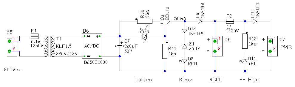

(#) zsa hozzászólása Júl 3, 2010 /
sziasztok.
proli007 által közzétett kapcsolás felől érdeklődnék.
kapcsolás: Link
Ezt szeretném megépíteni autó akkumulátor töltésére. Alkalmas ez a kapcsolás erre a célra? És nem igazán tudom mire szolgál az X7-es kimenet.
Előre is köszönöm a tanácsot.
(#) Stewe válasza zsa hozzászólására (») Júl 4, 2010 /
A BD140 -et másfél amperig lehet terhelni, tehát autó-akkumulátorhoz elég vékonyka.
(#) erbe válasza Stewe hozzászólására (») Júl 4, 2010 /
Nem is beszélve a BD140-nel soros 33 Ohm-os ellenállásról meg a max 200 mA-t tudó 1N4148-ról.
Ez egy folyamatos cseptöltő, valami riasztó, vagy egyéb szünetmentes ellátásához.Bár LED-ekkel jelzi az állapotokat, de túltöltés ellen nem véd.
(#) Stewe válasza erbe hozzászólására (») Júl 4, 2010 /
A zöld led nyitófeszültsége folyamatosan nyitva tartja a tranyót... a BD140-nel együtt akár el is lehetne hagyni. Már ha ez valóban akkutöltő...
Inkább áramkorlátozónak tűnik, mert az áram növekedésével az emitter felemelkedik, és az UEB nyitófeszültség csökken, és egyszer csak lezár a tranzisztor.
