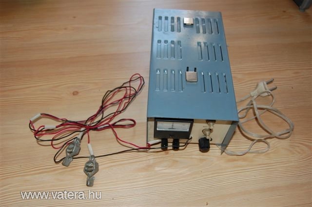

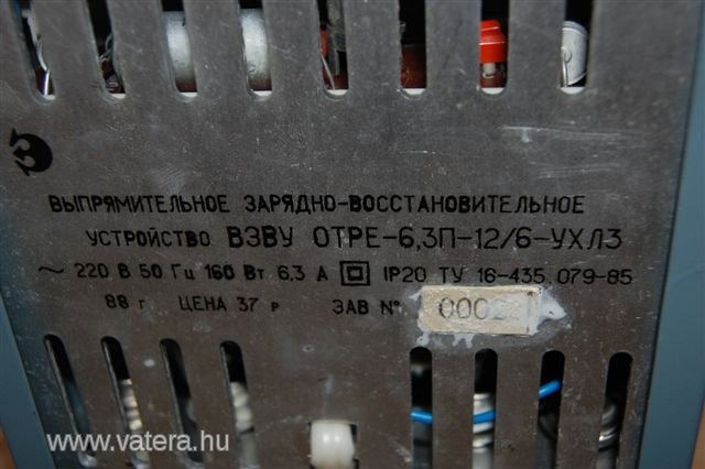

(#) GTO hozzászólása Feb 2, 2012 /

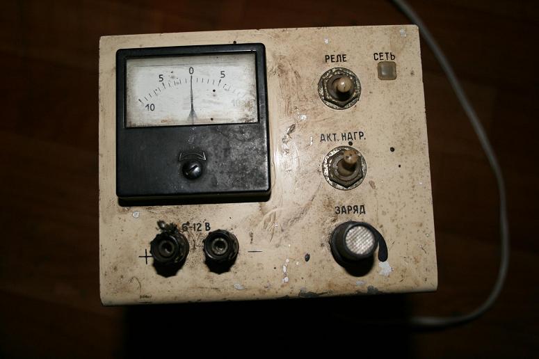

Szép napot mindenkinek volna egy régi kb orosz akkutöltöm és az a helyzet hogy a trafo az jo de az elekronika az kokány és ahol csak lehet el van szálva az öszes kötés a nyákon szoval az lenne a kérésem hogy kellene nekem egy kapcsolási rajz de én nem találtam rola semit hát ha van köztetek olyan aki igen nos a képek a kicsikéröl elöre is köszönöm.
(#) gerenk válasza GTO hozzászólására (») Feb 2, 2012 /
Orosz akkutöltő automata.....
Уh...pdf
(#) Novak válasza GTO hozzászólására (») Feb 2, 2012 /
[OFF]Ne sajnáld az írásjeleket, és a nagybetűket, senki nem haragszik érte ha olvasható, értelmes formában írsz a fórumra.
(#) GTO válasza gerenk hozzászólására (») Feb 2, 2012 /
Köszönöm gyors reagálásod (gerenk) köszönöm (Novak) megjegyzésed majd figyelek. nos (gerenk) az a bajom hogy ez egyáltalán nem hasonlit az én egységemre pl az én trafom az kb 10 kivezetés van a trafón és ebböl 2 egy kis égönek és ha jol számolok akkor van még 8 aminek nem vágom hogy hova kösem vagyis amit adtál (köszönöm) de nem igazán jo hozzá. ja és azt még nem is montam de 6/12v.

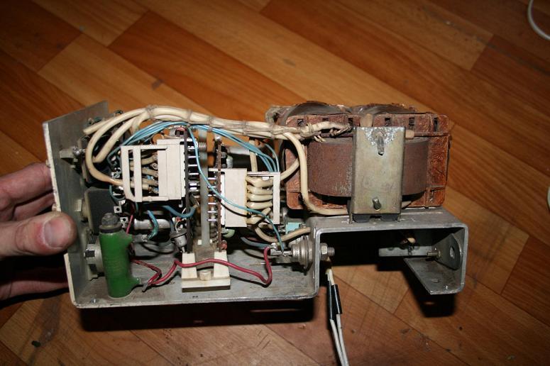

Lehet érdemes volna a belsejéről is egy képet feltenni.

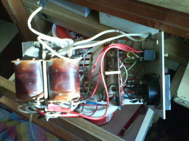

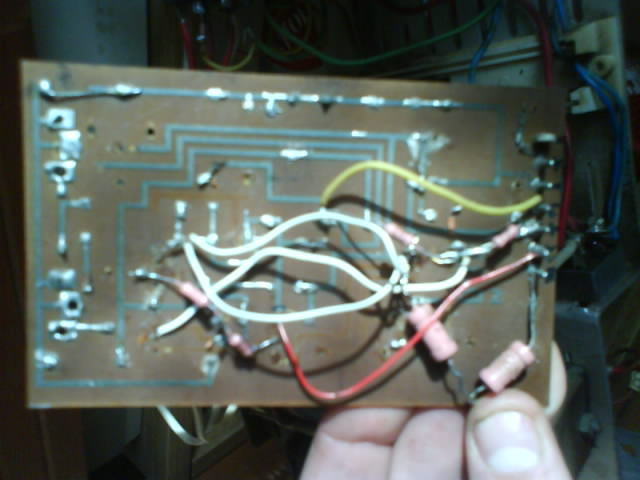

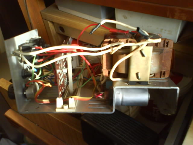

Nos itt a képek a masina belsejéröl elöre is bocs a minöségért.

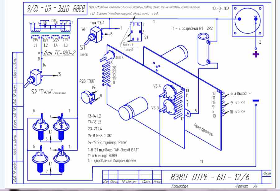

Ez már jó lesz.......
Isten királyvagy ezzel már tudok mit kezdeni ezzer hála és köszönet.

Hello van egy kis gondom a pdf-es kapcsolási rajzal nem volna egy kicsit jobb minöségben meg elég rossz és egy csomo értéket nem tudom kivenni belöle hogy mekkora ha van rá lehetöséged akkor azt megköszöném elöre is kösz.

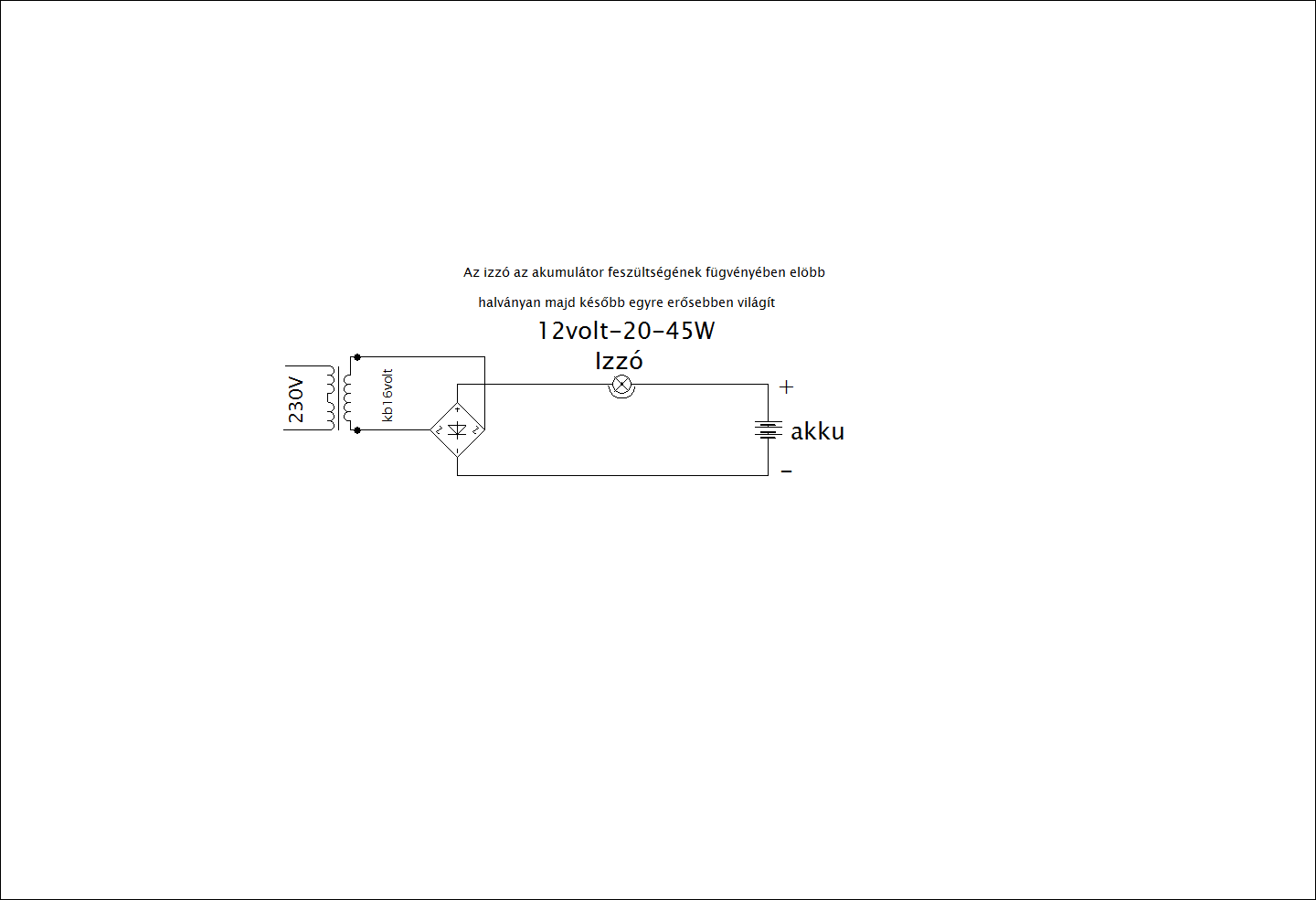

(#) poros válasza Schliemann hozzászólására (») Feb 4, 2012 /
Nem kellene ezt túl bonyolítani. A trafó után egyenirányítani kell diódával vagy grécz híddal majd egy 12vagy 24volos 5-45W izzóval polaritás helyesen sorba kötni az akkuval. Így. Az izzó teljesítményét a trafó teljesítménye szerint kell megválasztani.
(#) Schliemann válasza poros hozzászólására (») Feb 4, 2012 /
És az izzó teljesítményét a trafó teljesítménye alapján hogyan tudom meghatározni?
(#) Watson válasza Schliemann hozzászólására (») Feb 4, 2012 /
Egyszerűen,ismered a trafód teljesítményét,tudod hány ampert bír ( I=P/U),ha a primer teljesítményt ismered akkor csökkentheted a hatásfok miatt 10-20%-al.Az izzónál szintén I=P/U ,de ha csak fél fénnyel ég akkor a rajta áthaladó áram (fél tápfeszültségnél) 25%-al csökken.
