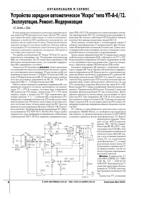

Sajnos így sem találtam rajzot.
(#) obsitos66 válasza kadarist hozzászólására (») Feb 1, 2012 /

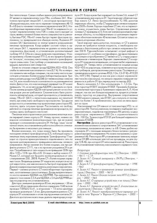

Rajzot én sem találtam, még az orosz oldalakon sem
( gugli képek ) ezért rajzoltam vissza, és kérem itt a segítséget.
Köszi a fáradozást.
(#) gerenk válasza obsitos66 hozzászólására (») Feb 1, 2012 /
Orosz doksi és rajz ISKRA töltőhöz
(#) gerenk válasza obsitos66 hozzászólására (») Feb 1, 2012 / 1
Rajz egy kicsit nagyobb méretben
(#) obsitos66 válasza gerenk hozzászólására (») Feb 1, 2012 /
Ez az köszi !!!
Már csak alkatrész adatokat kell kibogarászni, nem igazán erősségem semelyik idegen nyelv.
Nagyon köszi a segítséget.

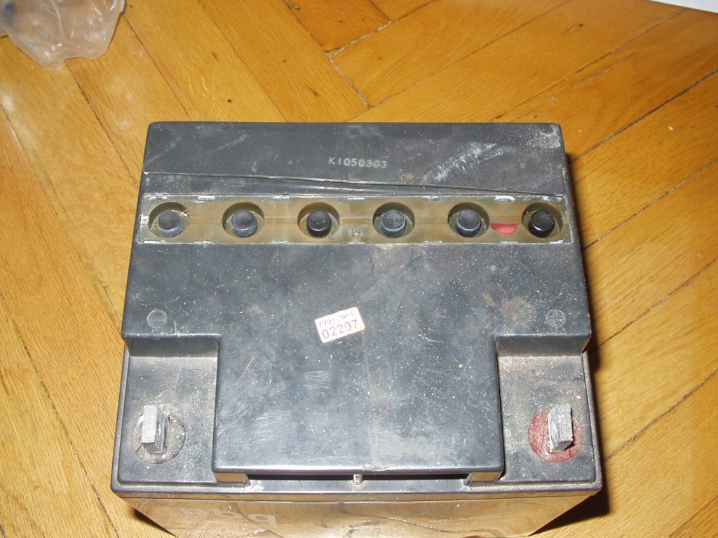

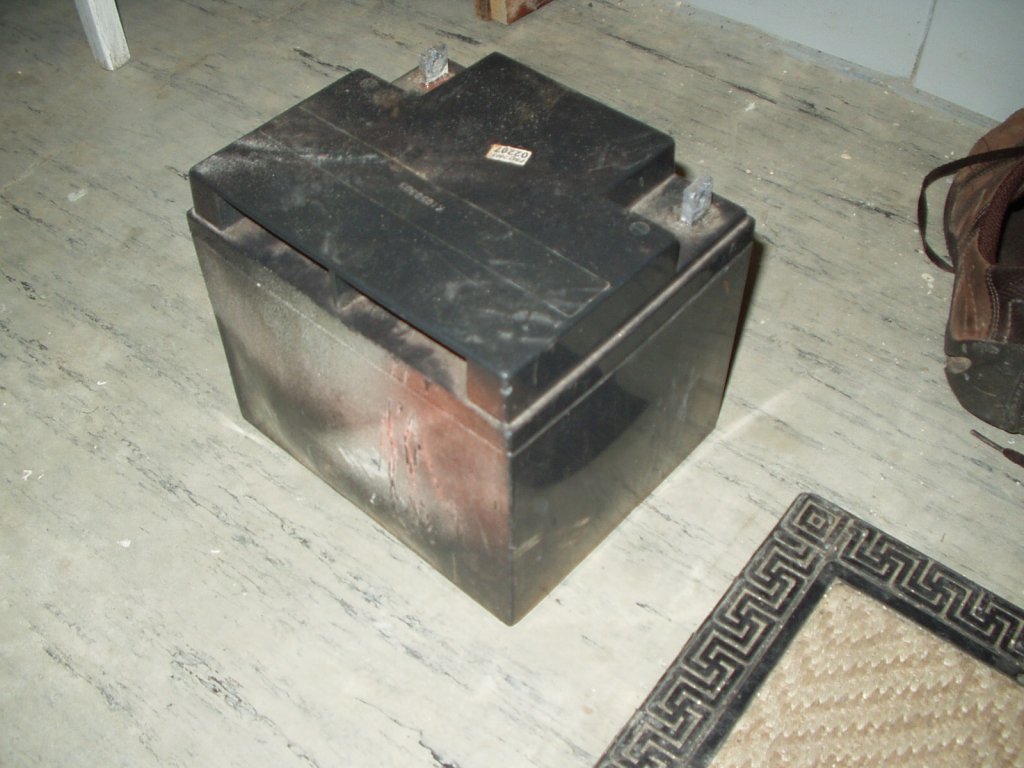

(#) ODU hozzászólása Feb 1, 2012 /

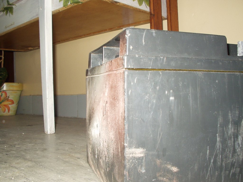

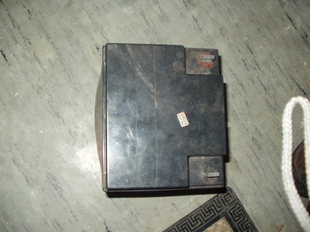

A kezembe került most egy autó akkumulátor ami elég rendesen van lett púposodva. Valószínűleg az autóban az elromlott töltés szabályozó okozta annak idején. A kérdésem az lenne hogy ezt az akkut használhatom-e biztonságosan a felpúposodás miatt. Véleményem szerint nagy benne a nyomás. Attól félek hogy egyszer csak "fel fog robbanni". Beltérben szeretném használni, a szobában. Mennyire biztonságos így használni?
(#) zolika60 válasza ODU hozzászólására (») Feb 1, 2012 /
Szerintem ez nem autó akkumulátor. Használhatod amíg működik. felrobbanni nem fog előbb lesz cellazárlatos az elgörbülő lemezek miatt.
(#) ODU válasza zolika60 hozzászólására (») Feb 1, 2012 /
Hát az van ráírva, hogy bicikli akkumulátor. De ez lényegtelen, sima ólmos aksi. De ez megnyugtató, hogy nem kell a robbanás miatt félni. Azért gondoltam a robbanásra mert eléggé felfújódott és mivel gondozás mentes ezért ki se lehet engedni a gázokat. Köszönöm a gyors választ.

(#) erbe válasza ODU hozzászólására (») Feb 1, 2012 /
A felduzzadt akkumulátor nem a gázoktól fújódott fel, hanem a lemezek elszulfátosodtak. Hosszú idejű töltetlenség, vagy egyszerűen a kor okozza ezt a jelenséget.
Amíg képes ellátni az általad elvárt feladatot, addig használd nyugodtan. Nem jósolok neki sok jövőt.
Lényeges, hogy töltésnél a ráírt értékeket ne lépd túl! Folyamatos üzemnél 13,8 V, "ciklikus" üzemnél a rajta szereplő maximum, ~14,4 V.

Autóban volt. Amiben elromlott a töltés szabályzó még régebben. Abban az időben fújódott így fel. Amikor kopogtatom az oldalát akkor a nagyon felduzzadt része olyan mintha ott tömör lenne. Viszont a másik oldalán a felduzzadt rész úgy kopog mintha levegő lenne alatta. Különben az autóból most lett kiszedve mert új lett bele vásárolva így megkaptam a régit. Nagyobb méretű elemlámpához szeretném használni kempingezéskor. Illetve 12V-os rendszerek tesztelésére. A kapacitásából már veszített bőséggel mert a nagy hidegben nem indította már be az autót, de szeretném a végsőkig kihasználni, utána pedig megy újrahasznosításra

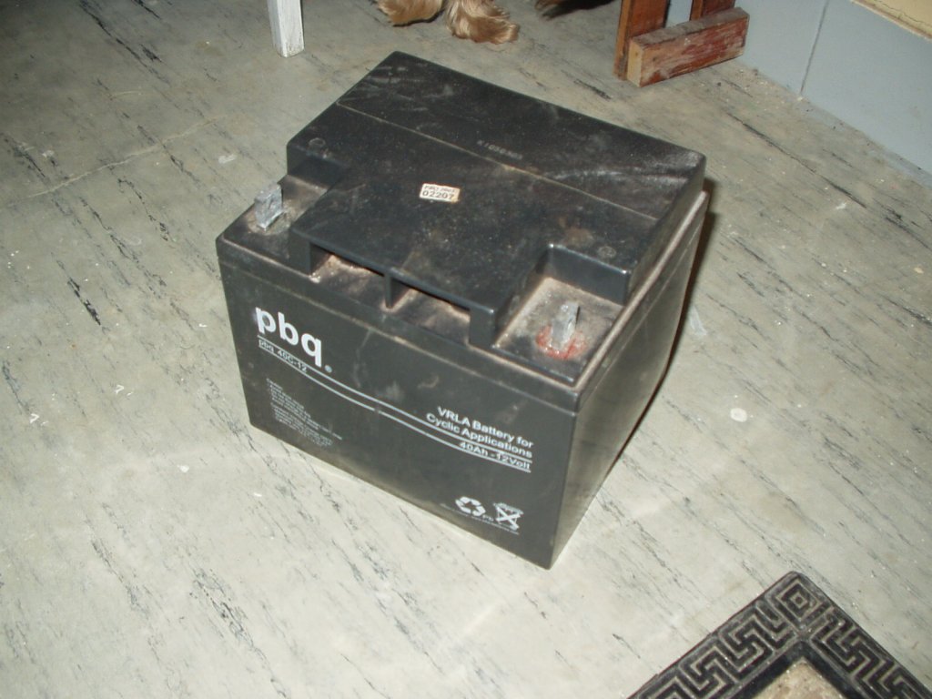

Pontosan ez a gondom hogy nem tudom felnyitni, mert ha fel tudnám nyitni akkor ki tudnám engedni az esetleges gázokat amik nyomják belülről és meg is nyugodnék hogy nem feszül tovább. Le van zárva a teteje. Olvastam hogy sok akkut fel lehet nyitni akkor is. Van esetleg erről valami videó vagy leírás hogy hogy is kell ezeket felnyitni? Nem merek csak úgy nekiesni egy csavarhúzóval.
Nincs benne gáz. A duzzadást a szulfáttól felduzzadt lemezek okozzák. A gondozásmentes záródugóit vagy felragasztott műanyag sáv takarja, vagy egyenként egy-egy kerek beleszorított műanyag dugó. Ezek nincsenek beleragasztva, csak beleszorítva. Erősebb késsel, csavarhúzóval ki lehet pattintani. Tegyél föl fényképet, előbbre leszünk.

[OFF]Előző oldalon van 4 kép is.
(#) ODU válasza erbe hozzászólására (») Feb 1, 2012 /
Ahaa, meg is van amit kerestünk. 6db kis gumis pecek van benne. Ezeket csak simán erővel ki kell húzni?
Hát nem éppen autóba való akksi. VRLA Battery for ...
Az alatt a széles sáv alatt már meg is találtad a dugókat. Szerintem azokat a gumi kupakokat simán le lehet pattintani. Sajnos, nem biztos, hogy segít rajta a deszt. víz.
