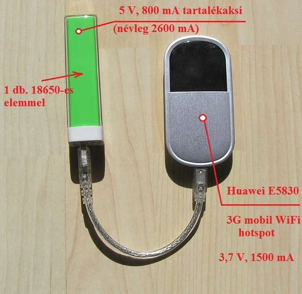

Van a képen látható összeállításom: Huawei E5830 WiFi mobil hotspot + tartalék Li-Po aksi.
Szerintetek lehet ebből probléma?
Mert az aksi 5V×,8A = 4 W-ot ad le, a hotspot belső aksija azonban 3,7V×1,5A = 5,55 W-os.
A forgalmazó által megadott adatlapon ez szerepel:
Capacity: 2600 mAh
Input Voltage: 5 V
Output Voltage: 5 V
Output Current: 800 mA”

Nem lett belőle probléma.
(#) pucuka válasza juppi hozzászólására (») Dec 2, 2014 /
Eredetileg is a hotspot mikro USB -ről, 5 V -ról töltődik. A töltő áramkör a készülékben van.

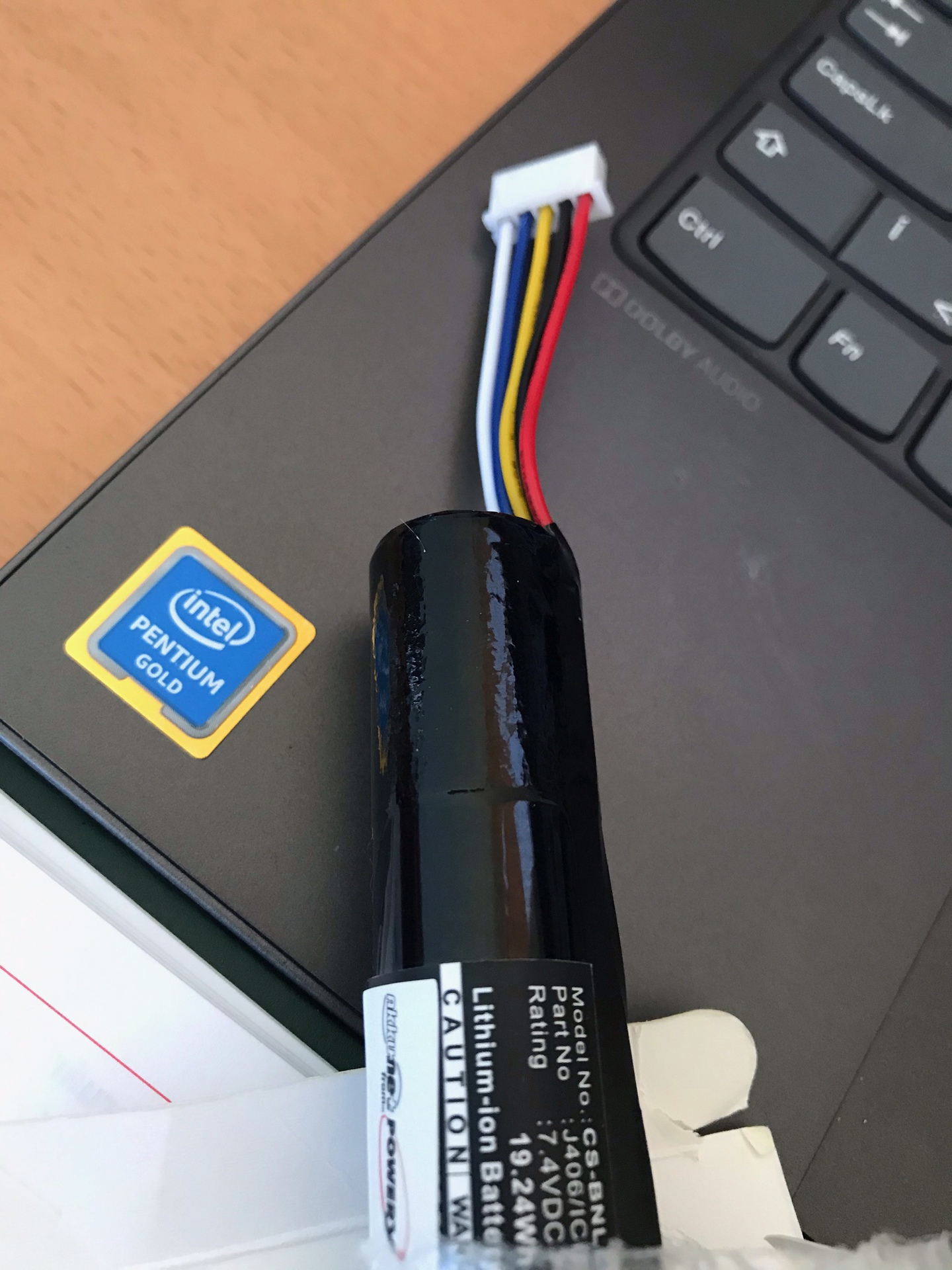

Sziasztok,Bluetooth hangszóróhoz rendeltem akkupakkot, viszont ez eredeti csatlakozóm 2 pines piros fekete, az új akksié pedig 5 pines a képen látható. Hogyan tudnám, ha lehetséges egyáltalán átalakítani 2 pin-esre?
Köszönöm előre is!

Lehet segitene, ha látnánk teljes terjedelmében a feliratokat.
(#) uniman válasza sanaxx hozzászólására (») Márc 1, 2021 /
Elfelejtetted a BT hangszórót megnevezni! A J406/ICR18650NH-2S akku a B&O BeoPlay A2, BeoLit 15...17 akkumulátora...

Bocsánat, nem tudtam hogy ezt is meg kell adnom, így van, B&O BeoPlay A2.

Nem "kell"...csak akkor, ha eredményt is szeretnél.
Meg ez is gyanús (meg nem látjuk a képét sem...legjobb lenne a müa. burkolat nélküli fényképe): "eredeti csatlakozóm 2 pines piros fekete"
Hamis utánzatod van... Bővebben: Link

Akksi még garis nem vágom szét addig amíg nem tudni meg lehet e oldani.
„Lehet valami hamis BT hangszóród van?”
Lehet, nem tudom, de hogy 2 vezetékes az biztos.

A régi akku belsejére értettem!
De a videón 3:52-nél látható az utalás, hogy a 2 vezetékes akku az utánzatokban van...te meg szereztél egy eredetihez valót! Gyorsan küld vissza, kérd vissza az árát...
(#) sanaxx válasza uniman hozzászólására (») Márc 1, 2021 /
Értem, köszi, de nem megoldható tehát ezek szerint?
Mert akkor marad vidéki verzió, miszerint a régi akku vezérlője rá kerül az új akkukra, 2 vezetékesként. Akku már így is úgy is kell.

Két sima olcsó akkucellával bizonyára megoldható az akkucsere...a régi akku vezérlőjét látatlanban nem ismerem. Ki kell próbálni...
