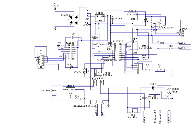

Sokan írták személyes üzenetben, hogy a cikkemből kihagytam a kapcsolási rajzot.
Emiatt elnézést kérek, én papíron szoktam megtervezni, majd miközben csinálom hozzá a beültetési (nyák) rajzot szokott alakulni hogy mit és hova.
Megcsináltam a kapcsrajzot Circuit Maker 2000-ben.
Rumcájsz írta hogy jó lenne Splan 6.0-ban is megcsinálni. Még nem hallottam róla, de ha tényleg a Sprint Layout "testvérkéje" akkor megszerzem és abban is megcsinálom ha szükséges.
Most mellékeltem a lemaradt kapcsolási rajzot.
Ha bármi közösségi kérdés van, ide írhattok, azért nyitottam ezt a topikot.

(#) dolfin hozzászólása Ápr 25, 2010 /
Kérték, hát felrakom képfile-ként is a kapcsolást. Így kevésbé áttekinthető a vezetékek kereszteződése miatt, de próbáltam széthúzni.

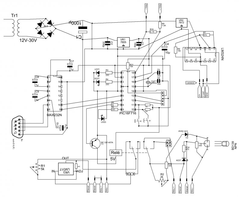

(#) dolfin hozzászólása Ápr 28, 2010 /
Megcsináltam a kapcsolási rajzot Splan 6.0-val. JPG formátumban is itt van, kicsit átláthatóbb mint az utóbbi volt.
