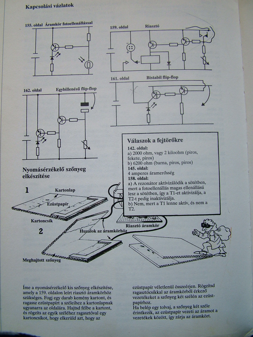

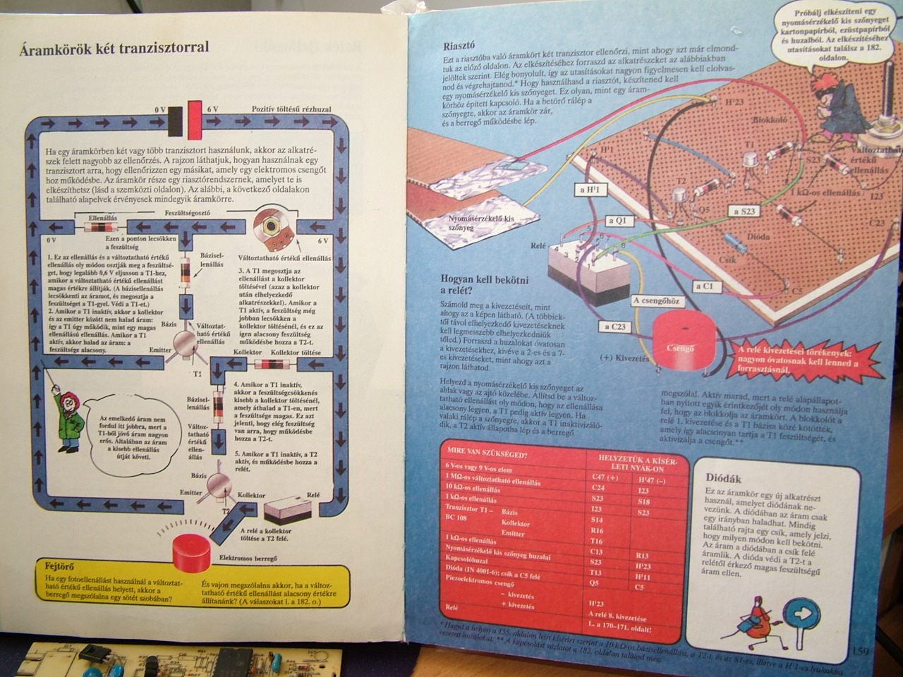

Én 10 éve többek közt ezzel kezdtem. + olvass régi Ezermestereket, ha nem férsz hozzá eredetiekhez, akkor látogasd meg Békát. Meg van egy rakás ilyesféle könyv.
Pl.: Schneemann József: Tranzisztoros táskarádiók (1966)
A képek pedig az 1000 kérdés a tudomány világából ISBN 9633673517 (1998)-ból valók.
(#) idlob válasza idlob hozzászólására (») Máj 2, 2008 /
Ja a képek olyanok amilyenek, siettem.
Ja, az elején szerintem pont fordítva kell csinálni mint a programozást: nem előbb elmélet és utánna kódolás, hanem előbb építesz, aztán majd megérted.
