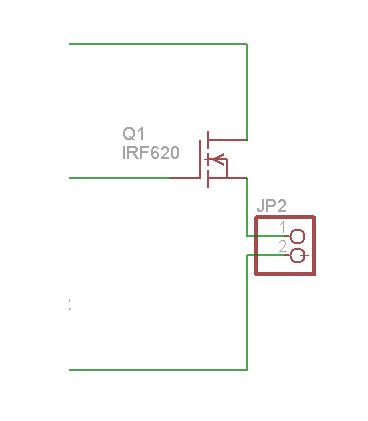

Van ez a kapcs.rajz részlet.Csatoltam.
Ha feszültséget kapcsolok (12-24V) a kivezetésekre, akkor áram fog folyni? A kapcsokra egy motor kapcsolódik. Ez egy teljesítmény mosfet.Mennyi áram fog folyni a source és drain-nen?A motornak 1,5A a max áram felvétel. Most ezt nem értem, akkor legrosszabb eseben is csak 1,5A fog a tr.-n folyni? A tr. kibirja, mivel több mint 30A folyhat a drainen keresztül.Vagy pedig 30A fog folyni és kell a motorral sorba ellenállás, hogy csak 1,5A folyon?
Ő csak kapcsoló.Jó esetben nem befolyásolja a körben folyó áramot.
Ez egy egyszerű soros kapcsolás ,ahol az ellenállások összege, meg a táp határozza meg a körben folyó áramot. Ideális esetben a fet 0 ohm a motor meg ut/1,6A ohm tehát az eredő a motor ellenállása lesz kb. tehát a körben nagyobb áram nem fog folyni ,ha a tápot nem emeled.
Köszi, akkor jól gondoltam.És az miért van, hogy a diodák stb. elé kell védő ellenállás?
