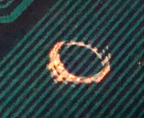

Van egy notebook alaplapom amin a mellékelt képeken látható ( vagy az alábbi linken megtekinthető : http://www.ritchiemusic.atw.hu/ ) hiba található. Az lenne a kérdésem hogy esetleg valahogy javítható lenne-e a probléma és még hogy ez a hiba okozhatja e azt hogy nem tudom bekapcsolni a gépet ? Nagyon örülnék neki hogy ha valahogy meg lehetne javítani. Aki jártas a témában vagy van valami ötlete azt szívesen fogadom. Mivel notebook alaplapján van így nagyon picike az ami a képen látható... a válaszokat előre is köszönöm
Milyen vastagok a vezetősávok?
nagyjából 4 db ilyen szál van 1 milliméteren
Ahogy én látom a 2. lépen lévő vastagabb sáv lehet olyan 0.4mm tehát én csak akkor fognék bele ha van otthon elég hegyes hegy a pákához, illetve valami minidrill vagy nagyon finom csiszoló papír. Még így sem garantált hogy sikerül, vagy ha keresel biztos találsz olyat aki ezt meg tudja csinálni, de ha te akarod akkor: Ne ott ahol a hiba van hanem tőle mind két irányba kb. 0,5cm-re szedd le a védőlakkot az érintett sávokról, fogj egy telefonkábelt amiben az erekben sodort szálak vannak. Szétsodrod és egy szálat méretre vágsz, beónozod a két szélét (a panelt nem) és odamelegíted. Megcsinálod mindegyik vezetősávval, kiméred hogy biztosan jól érintkeznek-e. Ha igen akkor leöntöd valami ragasztóval. De! még ekkor sem garantált hogy indulni fog a gép. Ehhez tudnunk kéne hogy mi történt vele, illetve mitől lett ott az a folt.
Sok sok fojasztószerrel és jó pákával biztos kézzel ha a hordozó nem válik le javítható. Csak esd védett környezetben! Nekem cipőm és jó földelésem, karperecem is van itthon, lehet én se mernék belefogni, de multkor már egy autórádiónál hasonló volt. Szerintem nem mindegyik vezetősávod szakadt, ha látod/kicsipogod melyik a rossz belakkoznám nagyító alatt a jókat és csak a rosszat forrasztanám. Mivel kaptál bele?
konkrétan nem tudni hogy mi történt vele, egy buli után reggel nem akart bekapcsolni. Szétszedés után az is kiderült hogy valami pia belefolyhatott mert ragadt a belseje, de lehet fizikai behatás is érte. Sajnos nem tudni hogy mi történhetett vele.
Ha én megpróbálom úgy megjavítani ahogy mondtad és nem sikerül , attól még szerinted egy szakember az én akcióm után is képes lenne megjavítani ?
Hát akkor nem is biztos hogy megéri belefogni. Ha nagyon szíved csücske a gép akkor bízd szakemberre, különben is e-bay -en 20.000ft-ért kapsz bele alaplapot legyen akár milyen gép is.
tulajdonképpen a barátnőm gépe, és én csak szeretnék segíteni neki. Amúgy ő már lemondott róla, tehát szabadon kísérletezhetek vele . Talán már 20.000 ft körül lehetne találni rá megoldást, másik hibás géppel házasítani vagy új alaplap, de azért mégis csábít a lehetőség hogy fillérekből megjavíthatnám.
Lehet picit buta kérdés, de hogy néz ki egy ilyen áramkör szerkezetileg ? ( felül lakkréteg, alatta a fém, és legalul meg maga a műanyag vagy valamilyen anyagból készült lap ...) Tehát ha belecsiszolok a tetejébe akkor mennyit ronthatok vele ?
ja, és kipróbálásnak megteszi csak annyi hogy rádugom az alaplapra a tápot és még csatlakoztatom hozzá az aksit ? mármint ennyi elég e hozzá hogy a led világításával jelezze hogy tölti e az aksit ?

Előbb meg kellene kapargatni egy késsel a sávoknál a lakkot és ellenőrizni, hogy tényleg szakadtak, mert a belekerült folyadék miatt is lehet az a hiba, hogy nem kapcsol be. Ha találsz hibás sávot, akkor hegyes pákaheggyel, és egy kis kézügyességgel javítható, bár ha folyadék is került a gépbe, akkor nem sok esélyt látok a felélesztésre. Ha esetleg jók lesznek a sávok és nem indul, akkor egy nem használt fogkefével és tiszta alkohollal átmosnám az egész alaplapot, jól átsikálva a fogkefével az egészet, egy napot szárítani szobahőmérsékleten és utána kipróbálni. Ha ezután sem indul, akkor felejtős az otthoni javítása. Ázott telefonokat, amik nem indultak, sikeresen javítottam már az alkoholos mosással. Eddig bevált.
szerinted ez ami a képen van már viszonylag elfogadható ? Nagyítóval nézve már elkülönül az összes szál, ha pici is de minden szál között van egy kis szünet. Kipróbálás közben nem lehet vele semmi gond?
sebbenzinnel már átmostam az egészet, és már csak ez a sérülés látszik rajta.
Én így képről nem látok semmi hibát. Mér meg a szálakat multiméter szakadásvizsgálójával. Nyugodtan maradhat így kipróbálás ideje alatt is. Ha jó lesz, akkor majd valami lakkal le kell kenni, hogy ne oxidálódjon.

Ezek az alaplapok reflow technológiával készülnek. Nem javíthatóak kézzel(pákával) mert nagyon vékonyak a vezetősávok. Szerintem ne próbálkozz mert több kárt csinálsz mint hasznot.
