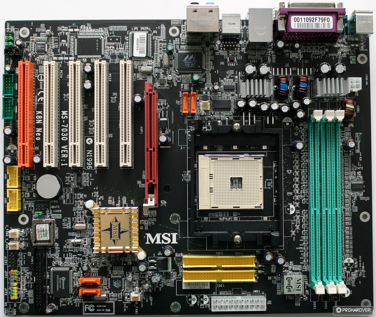

(#) djseed1 hozzászólása Okt 3, 2013 /
Van egy MSI K8 NEO alaplapom a mi működés közben egyszerűen leállt és azóta nem kapcsol be. Semmi életjele nincs, mintha áram alatt se lenne.
Amit lehetett átmértem rajta, zárlat lehetőség a tápfeszeknél nincs. Csak egy hibára lettem figyelmes. A lap alján ahova a bekapcsoló gombot kell csatlakoztatni, nincs egy grammnyi feszültség se. Az egyik pin a GND a másikon kb 3-4V-nak kellene lennie. Ez minden lapnál így van. Ezt a kis feszültséget testeljük le a bekapcsoló gombbal és így indúlna az alaplap. Visszakövettem ezt a szálat hogy honnan is indúl. Volt egy ellenállás is ezen a szálon de az jó. Eljutottam a vezérlő IC 67-es lábához (Winbond w83627thf). Én arra gyanakszom hogy ez az IC adta meg magát, mert a rajz szerint átnézem és ahova kell megy a stendby fesz, de ki nem jön belőle semmi.
Mit gondoltok tényleg ez lehet a baja? Érdemes kicserélni rajta? Van miből cserélni, hányódik egy pár alaplapom amin van ilyen, de megéri e rászánni azt a kb 1 órát míg kicserélem?
A válaszokat előre is köszönöm!

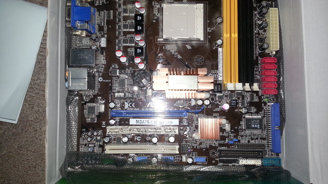

(#) counter934 hozzászólása Okt 20, 2013 /
Sziasztok lene egy alaplapom nem tudom egy javitatas menyibe fajna vagy javithato asus m3a78-cm

(#) pcb12 válasza counter934 hozzászólására (») Okt 25, 2013 /
Nem gazdaságos asztali alaplapok javítása ezért nem is foglalkozik vele senki esetleg kondicsere de mélyebben nem éri meg vele foglalkozni.
10 e Ft alatt nem áll meg a javítás
(#) dokidoki válasza pcb12 hozzászólására (») Okt 25, 2013 /
Amire válaszoltál, ott a képen az alaplap típusjelzése alatti slot, ki van törve a lapból, méghozzá úgy, hogy a vezetősávok is szakadtan lógnak mindenfelé... Kissé vicc íze vala a kérdésnek.
