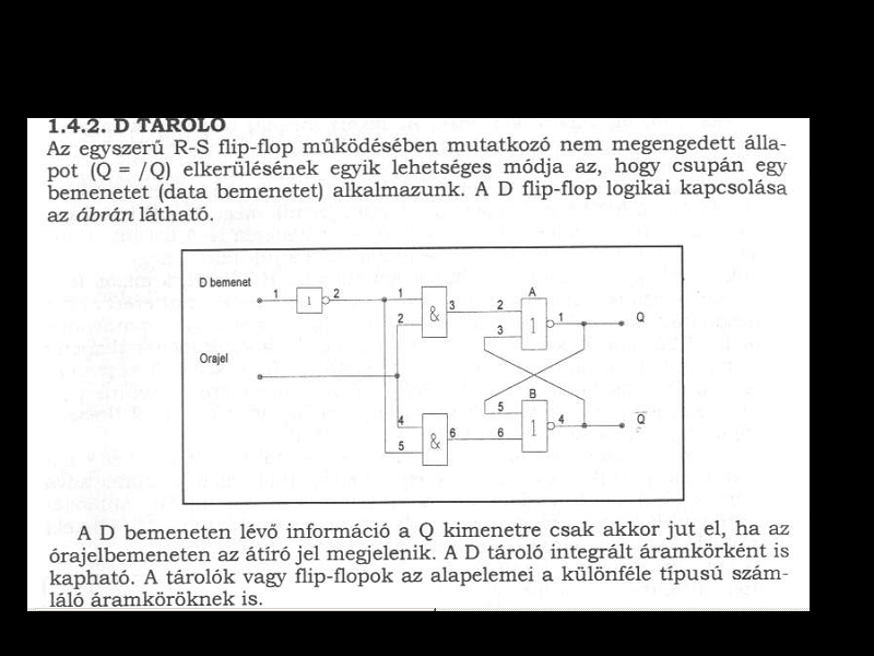

Olvasgattam a Kónya László féle PIC könyvet és találtam benne egy ábrát amit nem értek. Mégpedig a D tároló logikai felépítését bemutató ábra lenne az. Azt írja a szerző, hogy ez a tároló az RS tárolók azon állapotát hívatott kiküszöbölni, hogy az RS tároló R és S bemenetre egyidejűleg magas szint kerüljön. De ha jó ez az ábra, akkor szerintem pont hogy ezt az állapotát valósítja meg. Vagy nem?
(#) kobold válasza Szárnyas hozzászólására (») Jún 20, 2008 /
Az ábra hibás; akkor lenne D-tároló, ha az egyik ÉS-kapu bemenetét az inverter elé kötötte volna, nem pedig mindkettőt az inverter után (aminek így még szerepe sincs).
(#) Szárnyas válasza kobold hozzászólására (») Jún 20, 2008 /
Köszi, akkor jól gondoltam. Mondjuk nem ártott volna, ha kijavítják az ábrát, mert még a könyv 2. kiadásában is ez a kép szerepel.
(#) Szárnyas válasza (Felhasználó 13571) hozzászólására (») Jún 20, 2008 /
Szerintem így a jó, ahogy kobold is írta.
(#) kobold válasza (Felhasználó 13571) hozzászólására (») Jún 20, 2008 /
A D adatvonal aktuális állapotának megfelelően beállítja a kimeneteket. Amíg az órajel felfutó éle meg nem érkezik, úgy változik a D, ahogy akar, a kimenet ettől függetlenül a korábbi szintet "őrzi", tárolja.

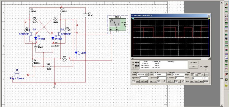

Sziasztok. Egy Flip-Flop ot szeretnék csinálni tranzisztorokból. Rajzot találtam a neten, de se alkatrészlista, se paraméterek. Full kezdő vagyok, úgyhogy csak kíséletezgettem. A kapcsolás valamelyest működik, de néha nem kapcsol, csak egy pillanatra lehúzza a feszt (ez látszik is a mellékelt szimuláción). Tudna valaki segteni, hogy miért nem működik?
(#) proli007 válasza Csabi_x hozzászólására (») Ápr 15, 2010 /
Az R9-et, nem a kollektorba, hanem a tápra kellene kötni.
R7-R2 értékét, kissé meg kellene növelni. R6 meg szükségtelen.
De miért vacakolsz egy ilyen tranyos dologgal, amikor a CD4013-ban két ilyen fokozatot is találsz, és ahhoz csak egy ellenállás szükséges. Ja és tuti működik.
(A szimulátorban érdemes egyik tranyó bétáját megváltoztatni, mert ez csak számolja az áramkört, és mivel a kiindulási adatok egyformák, egyforma eredményre is jut. Tehát nem tudja eldönteni, kezdetben merre billenjen a bistabil (v. astabil)
A tapskapcsolók között találsz megvalósított kapcsolást is. (de azzal is voltak már gondok..)
üdv! proli007
(#) Csabi_x válasza proli007 hozzászólására (») Ápr 16, 2010 /
Köszi a gyors segítséget. R9-et átkötöttem, R6-ot töröltem, és olyan stabil lett, mint álom. R7,és R2 értékét is megváltoztattam (1K-ról 4,7-re), de akkor nem működött. Úgyhogy az maradt 1K. Egyébként azért vacakolok tranyós dologgal, mert nem értem hogyan, és miért működik. És zavaranak azok a dolgok, amiket nem értek. Pl. Mi a tranyó bétája.... De ez legalább támpont, aminek utána tudok nézni. Mégegyszer Köszi!
(#) proli007 válasza Csabi_x hozzászólására (») Ápr 18, 2010 /
A tranyó bétája (H21 v. Hfe), az áramerősítési tényezője. Béta=Ic/Ib
A tranzisztor, egy áramvezérelt eszköz. A béta viszont nem állandó, értéke a kollektoráram függvénye (katalógus). Kisáramú tranzisztorok maximális bétája, kb. az 5mA-es kollektoráram tartományban van. (nagyáramúaknál, ez természetesen nagyobb áramtartományban van, viszont általában értéke kisebb.)
Jelen kapcsolásban a tranzisztorok un. kapcsoló üzemben működnek, tehát vagy van bázisáram és akkor kollektor áram is van, vagy nincs bázisáram, és nincs kollektor áram sem. (Természetesen az átbillenés alatt, folyamatos a változás, tehát "analóg működés van". De ez igen gyorsan lezajló folyamat.)
Ez a bistabil multi a következőképpen működik:
- Egy bistabil pont úgy működik, mint egy mérleg hinta. Ha valamelyik felét meglökjük, átbillen és úgy is marad. Csak akkor billen vissza, ha másik felét meglökjük. Akkor visszabillen, és ismét stabil helyzetben van.
Azt is figyelembe kel vennünk, hogy ha már egyik felét meglöktük és átbillent, akkor már hiába lökdössük ugyan azt a felét, a helyzet nem változik. Tehát ha ide-oda szeretnénk billegtetni, akkor mindig a másik (a fent lévő felét) kell lökdösnünk.
- Az áramkör bekapcsoláskor véletlenszerűen beáll egy helyzetbe. Az R5 és R3 ellenálláson létrejövő pozitív visszacsatolás, biztosítja a stabil állapotot. (hogy melyik tranzisztor lesz vezető állapotban, ez függhet a zajtól bétától és számos más dologtól, ami a két szimmetrikus fél között differenciaként mutatkozik.)
- Tegyük fel, hogy Q1 "nyitott" avagy kollektora alacsony szinten van. Akkor R5-ön keresztül nem tud bázisáram folyni Q2 felé, ezért Q2 "zárva" van, Tehát kollektorfeszültsége magas szintű.
Így az R3 ellenálláson keresztül, folyhat a Q1 bázisa felé áram, ami a tranyót "nyitja".
- De mivel pont abból indultunk ki, hogy Q1 "nyitva" van. ez az állapot tartós lesz, míg be nem avatkozunk, mint a mérleg hintánál.
- A billegtető vezérlés, a C1/C2 kondikon jön létre.
Ha a nyomógomb elengedett állapotban van, akkor R9 ellenálláson keresztül a kondik alsó felére magas szint (+12V) jut.
A Q1 tranzisztor nyitva van, tehát kollektor feszültsége alacsony szintű (GND). Így R7 ellenálláson keresztül, a C1 kondi felső elektródájára alacsony szint kerül. Így C1 feltöltődik úgy, hogy Alsó lába pozitív, felső lába negatív feszültségű.
Q2 tranyó, viszont zárva van, tehát kollektor feszültsége magas szintű (+12V). Az R2 1ll1nálláson keresztül az a magas szint jut a C2 felső lábára. De mivel R9-en keresztül is magas szint érkezett, C1 nem töltődik fel (vagy mondhatjuk kisül, így nincs rajta feszültség).
- Most ha megnyomjuk a nyomógombot, akkor a C1 és C2 kondi alsó lábára, alacsony szint (GND) kerül. Tekintve, hogy C1-ben volt töltés, (mégpedig úgy, hogy a felső láb "-", alsó láb "+", és most az alsó láb GND-n van, így a felső lába most a GND-hez mérve negatív feszültségű lesz.
Erre a feszültségre, D1 dióda kinyit, és a Q1 bázisát negatív feszültségre rántja. Így már R3 nyitóárama nem tud érvényesülni, és a tranzisztor "bázisáram hiányában" lezár. Tehát Q1 kollektorán magas szint áll be.
(A tranzisztor bázis-emitter szakasza, egy diódaként viselkedik, tehát pozitív bázis-emitter feszültség hatására folyik a nyitott bázis-emitter diódán bázisáram, viszont ha a bázis-emitter negatív feszültséget kap, akkor a bázis-emitter dióda zár, és nem folyhat bázisáram.)
A kapcsolás átbillent, tekintve, hogy a kiindulási alap az volt, hogy Q1 nyitva volt.
- Amikor megnyomtuk a nyomógombot, a C2 kondiban nem volt feszültség. Ezért, a D2 dióda nem tudott kinyitni, így a C2 nem módosította Q2 tranyó bázisáramát. Avagy a gomb nyomása, csak Q1 felé érvényesült, Q2-őt érintetlenül hagyta.
- Ha a C1/C2 kondik újra feltöltődtek/kisültek, és ismételten megnyomjuk a nyomógombot, akkor ismét átbillen a kapcsolás. Csak most a másik oldalra, mert a nyitott Q2 és zárt Q1 tranyó miatt, pont az ellenkező kondi töltődik fel..
Remélem ez elég érthető és követhető a rajz alapján.
üdv! proli007
(#) Csabi_x válasza proli007 hozzászólására (») Ápr 19, 2010 /
Ez tényleg kimerítő volt. Azt hiszem tisztul a kép, És már azt is értem (talán), hogy miért stabilabb, de lassabb nagyobb kondikkal az áramkőr működése. A hétvégén valószínűleg megépítem, Persze csak légvonalban összeforrasztva. vagy (ha nagyon belehúzok) egy mosogatószeres flakonból kivágott lapra. Sajnos komolyabb infrastuktúra még nincs nincs. Mégegyszer köszi a részletes választ, és hogy ennyi időt rászántál a téma boncolgatására.
