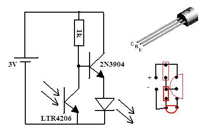

Szeretnék egy LED-es világítást építeni, melyet 3 V-ról hajtanék meg. A világítást úgy szeretném megoldani, hogy mikor lemegy a nap ekkor a világítás felgyulladjon. Ezen funkcióra egy fototranzisztor közbeiktatását gondoltam. Kérlek benneteket segítsetek összehozni ezt az áramkört.Szükségem lenne pontos kapcsolási rajzra konkrét értékekkel.

(#) Dani494 válasza Carp Boy hozzászólására (») Márc 15, 2009 / 6
Remélem ez segít.

(#) fazksg válasza Carp Boy hozzászólására (») Márc 16, 2009 / 1
Szia! Ez a rajz így, ahogy van, kipróbált, működő! Egyik ismerősöm építette meg, én vettem hozzá az alkatrészeket (de működött a tenyeremben, játszotta is vele, tehát tuti jó ). Fototranzisztort (szerintem) jobban jársz, ha veszel, úgy egy százas körül volt az ára emlékeim szerint. Kétlábú jószág volt, úgy nézett ki, mint egy led (nem értem, miért csak 2 kivezetése volt, de az eladó kardoskodott, hogy ez fotoTRANZISZTOR...). Szóval ezt beletette ismerősöm az áramkörbe, "pöcc-röff" ment. De biztosan jó fotoellenállással is. Alkatrészköltsége úgy 2-300 Ft. Ha több ledet szeretnél meghajtani, a jobb oldali tranzisztort érdemes "erősebbre" cserélni. A potméter lehet trimmer, mert csak egyszer kell beállítani, és jóóóó!

(#) Carp Boy válasza Carp Boy hozzászólására (») Márc 18, 2009 /
Köszi szépen a segítséget. A 7végén remélem meg tudom építeni. Még nem döntöttem el hogy melyiket!

(#) kadarist válasza hüblerattila hozzászólására (») Jan 21, 2010 /
Például ennél a kapcsolásnál a LED és az azzal soros ellenállás helyére köss be egy miniatűr relét. Egy relével aztán már akármilyen más áramkört kapcsolhatsz.
Inkább 12V-osat ajánlok ahhoz a kapcsoláshoz. Tehát a működtető feszültség a 12V! Például ezt:Bővebben: Link
