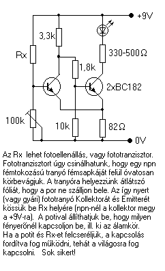

(#) kadarist válasza hüblerattila hozzászólására (») Jan 22, 2010 /
Ha 12V-os tápreszt használsz, akkor húzni fog a relé. Ezek a 12V-os minirelék még soros 100 ohm mellett is stabilan húznak.
(#) hüblerattila válasza kadarist hozzászólására (») Jan 22, 2010 /
És mégegy kérdés. Mijen fotoellenállás kell hozzá? Mármint értékre.
Ez a típus biztosan jó lesz. A kapcsolásban szereplő trimmerpotival be tudod állítani a megfelelő érzékenységet.

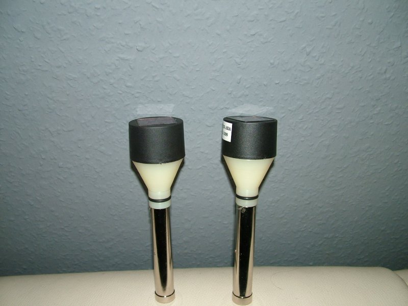

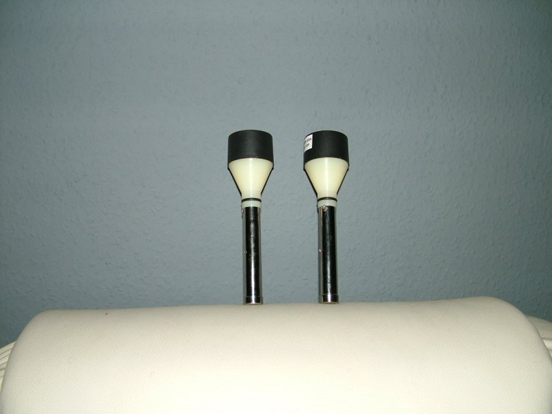

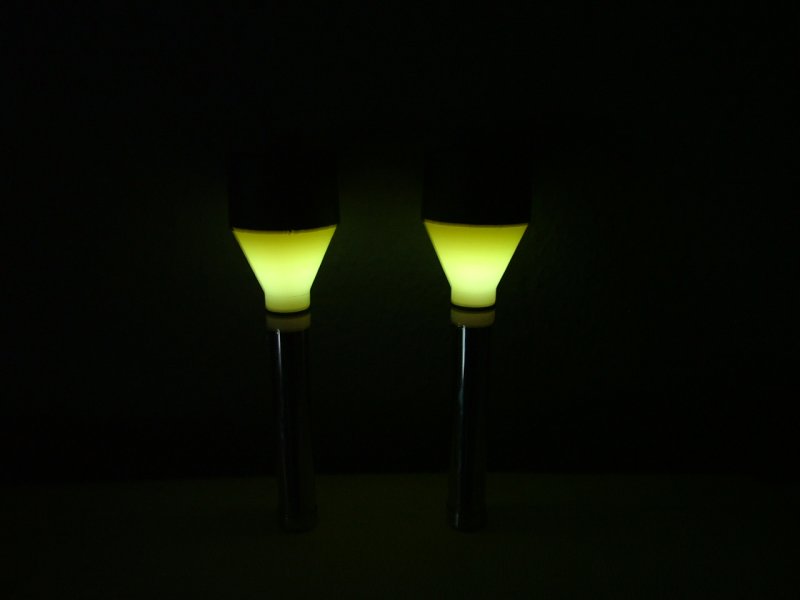

(#) CarpHunter válasza rakeem hozzászólására (») Szept 24, 2010 /
Mi is pecázunk és egy-két dőlőbólyát már építettem alkonykapcsolóval ----- de állandó probléma volt a könnyű elemcsere a hétnapos túra alatt.Erre lett az ötlet a solar kertilámpa. Szerencsére barátom apukája esztergályos így jött létre a belső 20mm-es átmérőjű csőbe beleépíthető dőlőbólya világítás. Felteszek róla képet is.

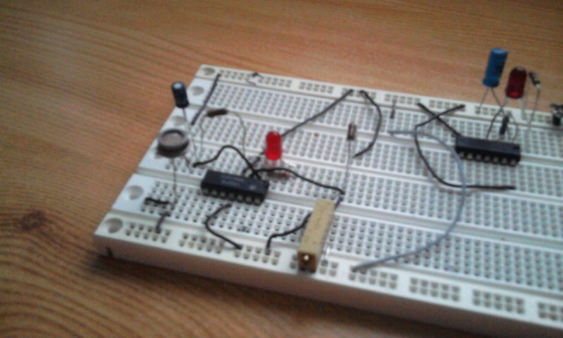

(#) Mybuster hozzászólása Dec 16, 2010 /
Sziasztok én csináltam egy Alkonykapcsoló világítást Egy LM324N nevezetű IC vel meg egy Fototranzisztorral egy próbapanelen van elkészítve szerintem elég jó lett a Foto tranzisztor érzékenységét egy potméterrel lehet állítani Ha kell valami segítség vagy infó nyugodtan szólhatok!

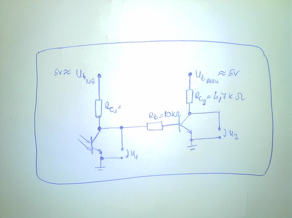

(#) Ro1i hozzászólása Dec 26, 2011 /
Üdv mindenkinek,
Tanácsra lenne szükségem. Csináltam egy kapcsolást, melynek a lényege hogy napelemről működtessek valamit, ha van fény (rajzon U1) , illetve ha nincs akkor "átkapcsol" egy logikai nem kapuval akkura (U2 kimenet a rajzon) . A kérdésem az volna hogy a kapcsolás működhet-e ilyen formában és ha nem akkor mit kéne módosítani?Köszönöm
