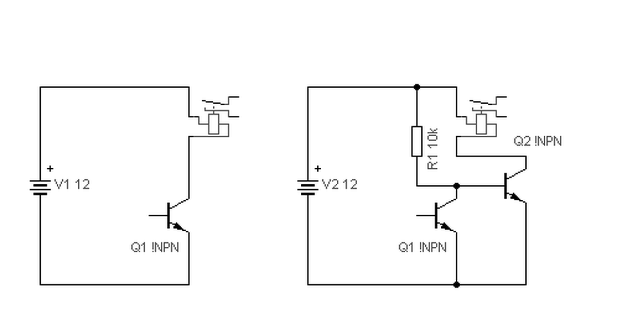

Segítséget szeretnék kérni,egy alokonykapcsolóval kapcsolatban.
A lényeg, hogy van rajta egy relé, ami akkor húz be, ha eléri a potméteren beállított fényt(sötétedésre kapcsol). Nekem viszont a fordítottja kellene. Erősödő fénynél kapcsoljon be. meg lehetne oldani, úgy hogy a relé NC-jét használom, viszont nem szeretném, hogy a relé mindig behúzva legyen, mert nincs elég fény. Hogyan lehetne ezt megoldani, van valakinek ötlete?
(#) proli007 válasza Kokany82 hozzászólására (») Szept 22, 2016 /
Hello! Invertálni kell a relé működését. (Pld. egy tranyóval) De, hogy hogyan célszerű, azt akkor lehet megmondani ha ismert a kapcsolása a jelenlegi készülékednek.

Hello! Sajnos így felületszereltből kibányászni bármit, az kockázatos. Kiegészíteni még körülményesebb. Mert a tranyót kellene kibányászni, és helyébe két tranyós áramkört tenni. Vagy a CDS-t kellene felcserélni a potival, de ott meg nem tudni ki kivel van..
(#) Kokany82 válasza proli007 hozzászólására (») Szept 30, 2016 /
A két tranzisztoros megoldást le tudnád írni, vagy rajzolni, hogy néz ki?
(#) proli007 válasza Kokany82 hozzászólására (») Szept 30, 2016 /
- Meg kellene szakítani a tranyó kollektoráról a relére menő vezetéket.
- De sajnos a védődióda a tranyó felett van. Azt ki kellene venni, és áthelyezni a relé tekercsére.
- A dióda helyére kellene rakni a 10kohm-ot.
- Aztán a Q2 relémeghajtó új tranyó emitterét a negatív tápra, a bázisát a Q1 kollektorába, kollektorát pedig a relére kellene kötni.
Remélhetőleg így érthető..
(#) Kokany82 válasza proli007 hozzászólására (») Okt 4, 2016 /
Köszi. Megpróbálom, megoldani.
(#) Kokany82 válasza proli007 hozzászólására (») Okt 16, 2016 /
Köszönöm a segítséget, a plusz tranzisztorral tökéletes lett.
