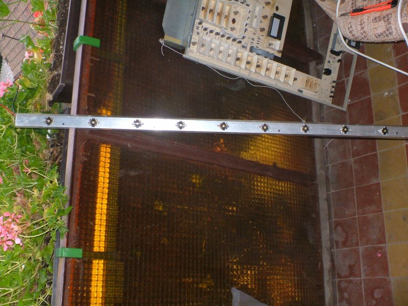

Szia. Nem vagyok túl profi de mostanában csináltam pár ledes lámpát. A tapasztalatom kedvező, LM 317 -tel alakitottam ki az áramgenerátort. 1W os ledekkel 3 DB sorban , mert 12 V a táp. A nagyokosok irták ,hogy a led a névleges katalógus áramfelvételének KB 70-75 % kapjon igy a fényerő még jó az üzemóra duplája lessz.Lehet hogy jó az áramgenyád, csak a ledeknek sokvolt és megpirultak, azért vesznek fel kevesebbet és a fényük csökkent.
Tehát: a ledjeimhez 350 mA a gyári ajánlás .Kiprobáltam világit mint az atom, de melegszik nagyon. Levettem az áramot 270 mA re a fény nemsokkal kissebb ,de alig melegszik. A próba összeállitás, és a neonpótló késztermék.
