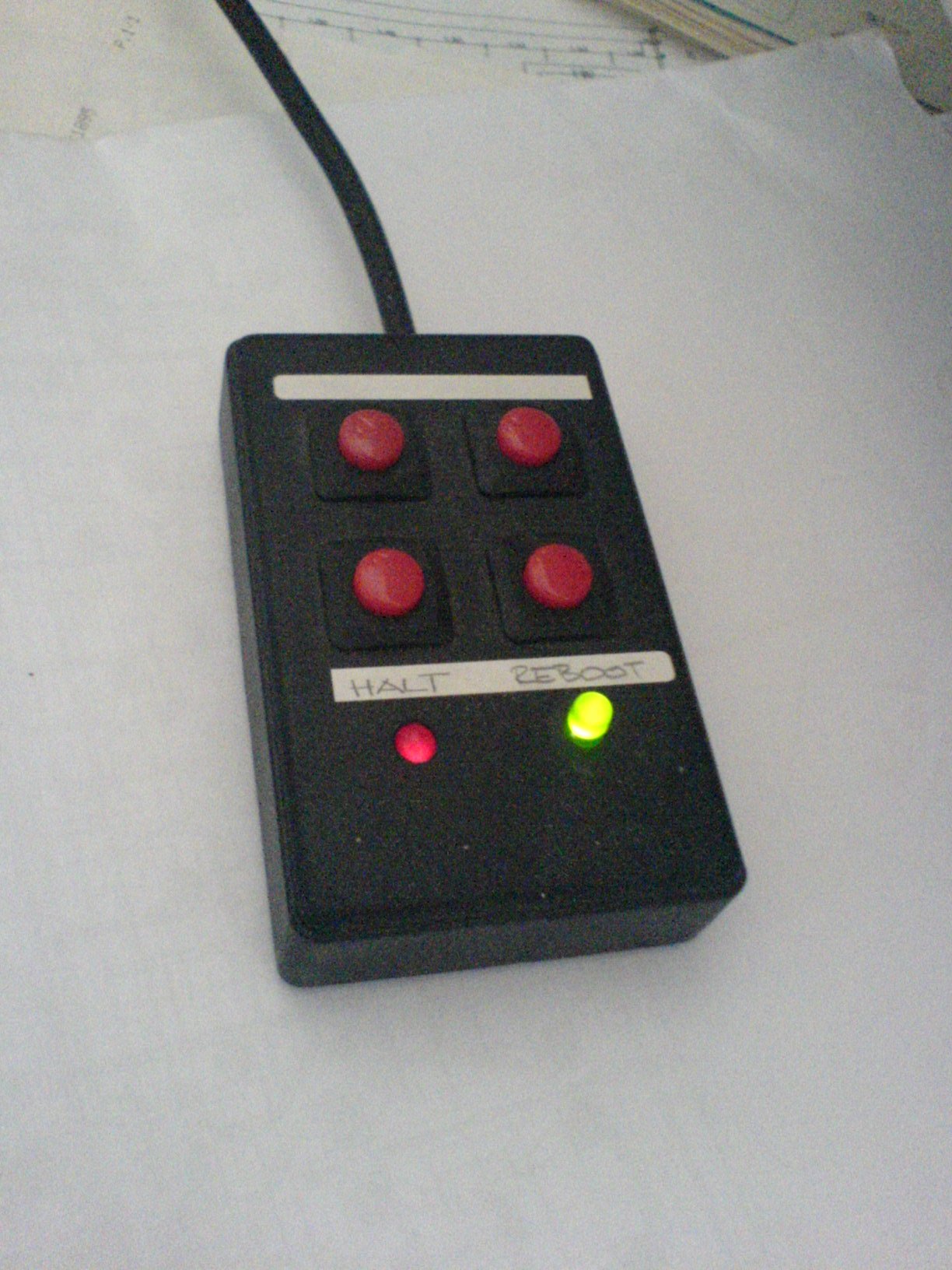

(#) BobThornton válasza sxxavier hozzászólására (») Szept 10, 2007 /
Helló!
Van egy kis router-rendszer, kimustrált gépekből lehet szuperül programozható routert bütykölni. Ehhez mindenféle modulok vannak, az egyik pont azt tudja, mint amit te szeretnél: egy kis kapcsolópult, néhány leddel és tudod irányítani az egyébként eldugott, monitor nélküli gépet. A Fli4L oldalon mindent megtudhatsz róla. A modul neve: Cpanel, de linkelem, meg képet az általam megépítettről. Két gomb működik csak, alá van írva, melyik-melyik. A vörös led sajnos kapott egy maflást, kicsit beesett. Amúgy a gép bekapcsolt állapotát mutatja, a zöld meg kialszik, ha nincs hálózati kapcsolat.
Sok sikert!
Bob
