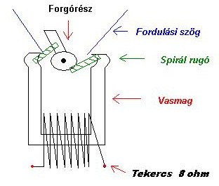

Sziasztok! A következő problémám lenne!
A rajzon látható egy állítómű, csináltam hozzá egy négyszögvezérlést, működik is, csak nem áll meg fiksz pozicióban, hanem remeg.
A működési fesz.:0-5V-ig, az áramfelvétel kb 2-3A.
Tudna valaki segíteni??? SOS!! köszi Mogyi.

(#) _JANI_ válasza mogyi67 hozzászólására (») Márc 26, 2006 /
Ha jól gondolom, itt egy permanens-mágneses-forgórészű motor lenne ábrázolva?
(Mint egy kétpólusú léptetőmotor!?)
Lehet, hogy a tápegységből szedi a „remegést”? (A tekercs túlterheli a tápegységet.)

(#) mogyi67 válasza _JANI_ hozzászólására (») Márc 26, 2006 /
Az állítókar 60-75fokos szöget mozdul.
A kiindulási tartományban 1,2-2,3A nagyon remeg,
a végkitérés környékén 4-6,5A ott már nagyon minimálisat.
Most mi legyen?
(#) mogyi67 válasza vicsys hozzászólására (») Márc 26, 2006 /
Ez egy autó dieseladagoló állítóműve

(#) _JANI_ válasza mogyi67 hozzászólására (») Márc 28, 2006 / 4
Érdekes egy szerkezet lehet ez. .
Ha van rá lehetőséged, az eredeti üzemi körülmények között kellene a vezérlési paramétereket kimérni. Ha nincs, akkor nagyobb frekivel kellene próbálkoznod...
