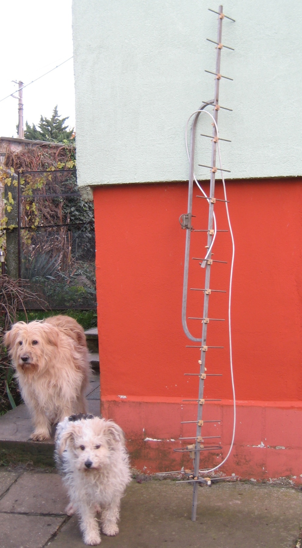

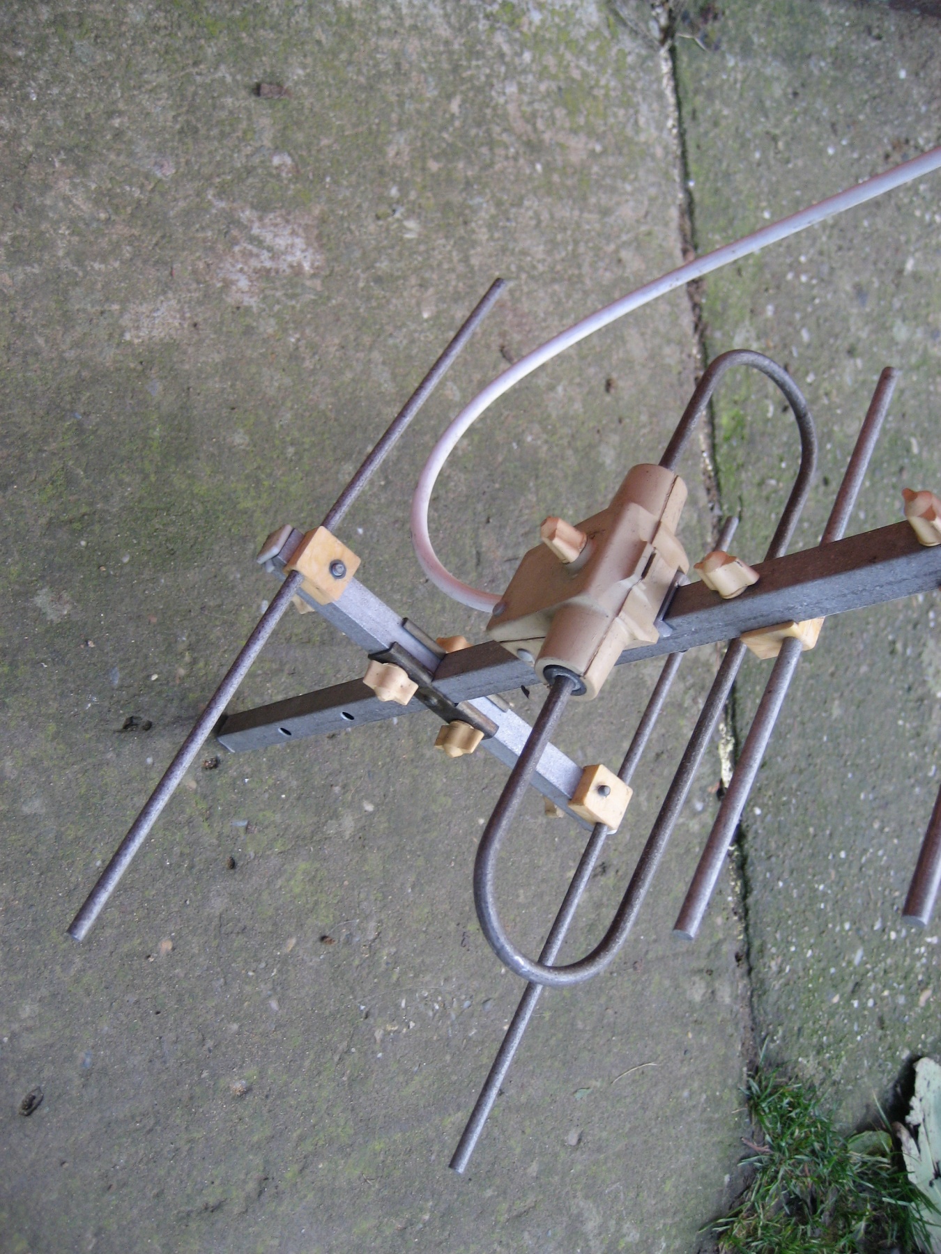

(#) fgyj hozzászólása Szept 20, 2019 /
Öreg antennámat illető briliáns ötleteitektől szárnyakat kapott az én fantáziám is.
-- Ha villámhárítóként függőlegesre állítjuk, akkor a villám direktorról direktorra haladva egyre nagyobb feszültségű lesz, és gigavillámként érkezik a földbe.
-- Madárpihenőként galamboknak szűkös lenne. A fecskék pedig inkább a long wire-t kedvelik, azt is csak gyülekezéskor. (A cinkéknek jó méret lenne - de azok sosem pihennek.)
-- Én jobbat találtam ki: zokniszárító.

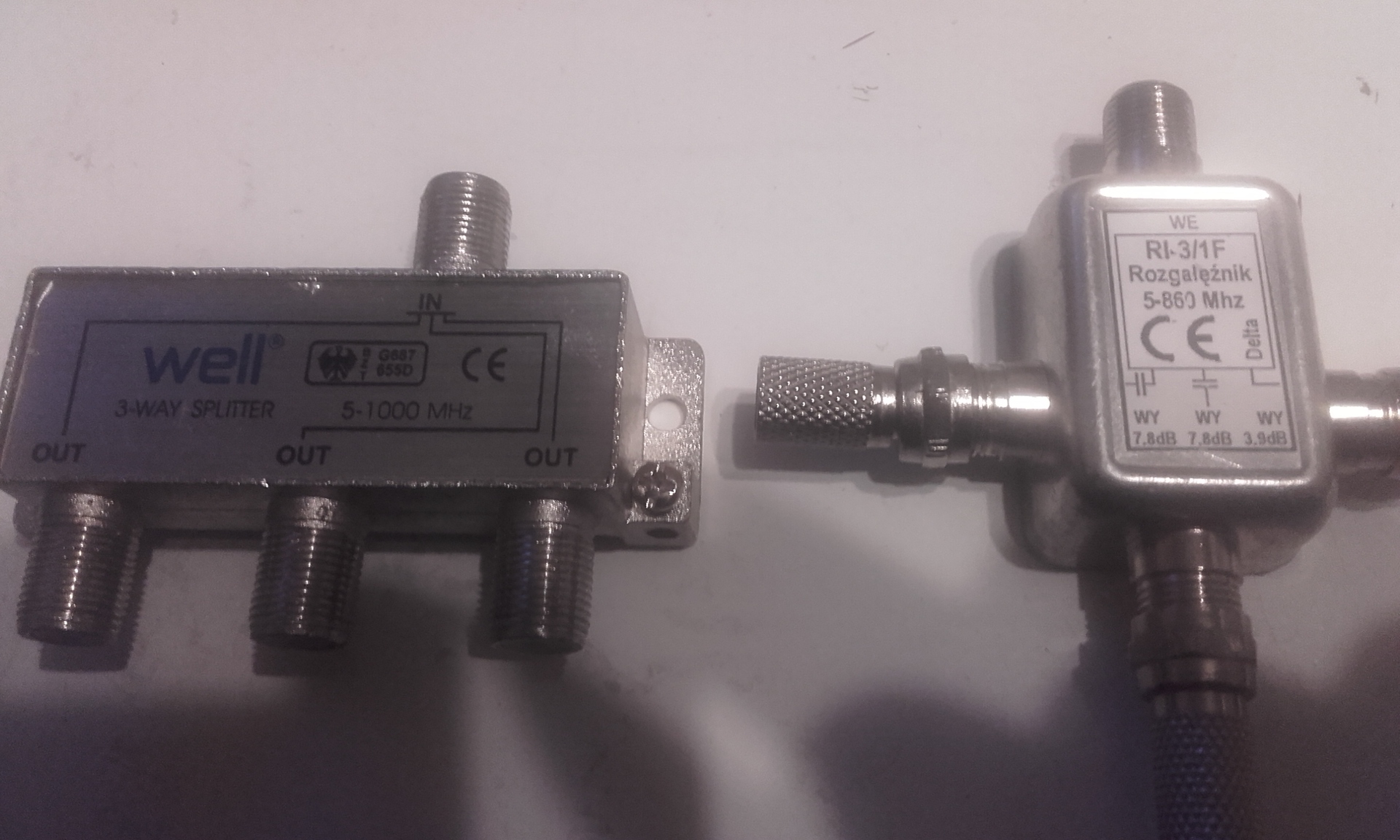

(#) amda hozzászólása Nov 18, 2019 /
Van itthon két antenna elosztó és azt szeretném kérdezni hogy melyiket érdemes használni mindigtv+tetőantenna kombinációhoz?
két dvb-t képes tévéhez és egy mindigtv dekóderhez szeretném használni.
A jobboldali átengedi az egyik kimeneten a feladott tápfeszt az antenna felé, de viszont az szűkebb tartományban dolgozik.
A hozzászólás módosítva: Nov 18, 2019
(#) pucuka válasza amda hozzászólására (») Nov 18, 2019 / 1
Az egy bemenet, három kimenet típust kell használni, amelyik átviszi az UHF (470 - 700 MHz) sávot.
Ha erősítős antennád van, akkor szükség van a tápfeladós típusra, ha passzív az antennád, akkor nem szükséges a tápfeladós.
(#) amda válasza pucuka hozzászólására (») Nov 18, 2019 /
Köszönöm a választ!
(#) fgyj válasza fgyj hozzászólására (») Nov 21, 2019 /
Szept. 20-án kérdeztem a szakértőktől, hogy mire lehet jó még az öreg Yagi. A hozzászólásokban többféle lehetőség is felmerült
Ha valakit érdekel (és közel lakik Komlóhoz), egy tábla csokiért elviheti. (A kutyákat nem adom el.)

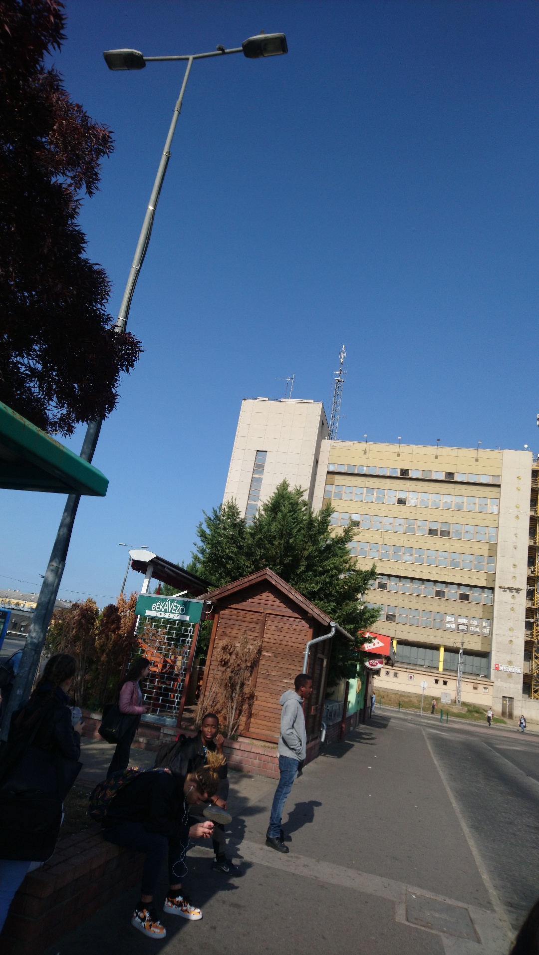

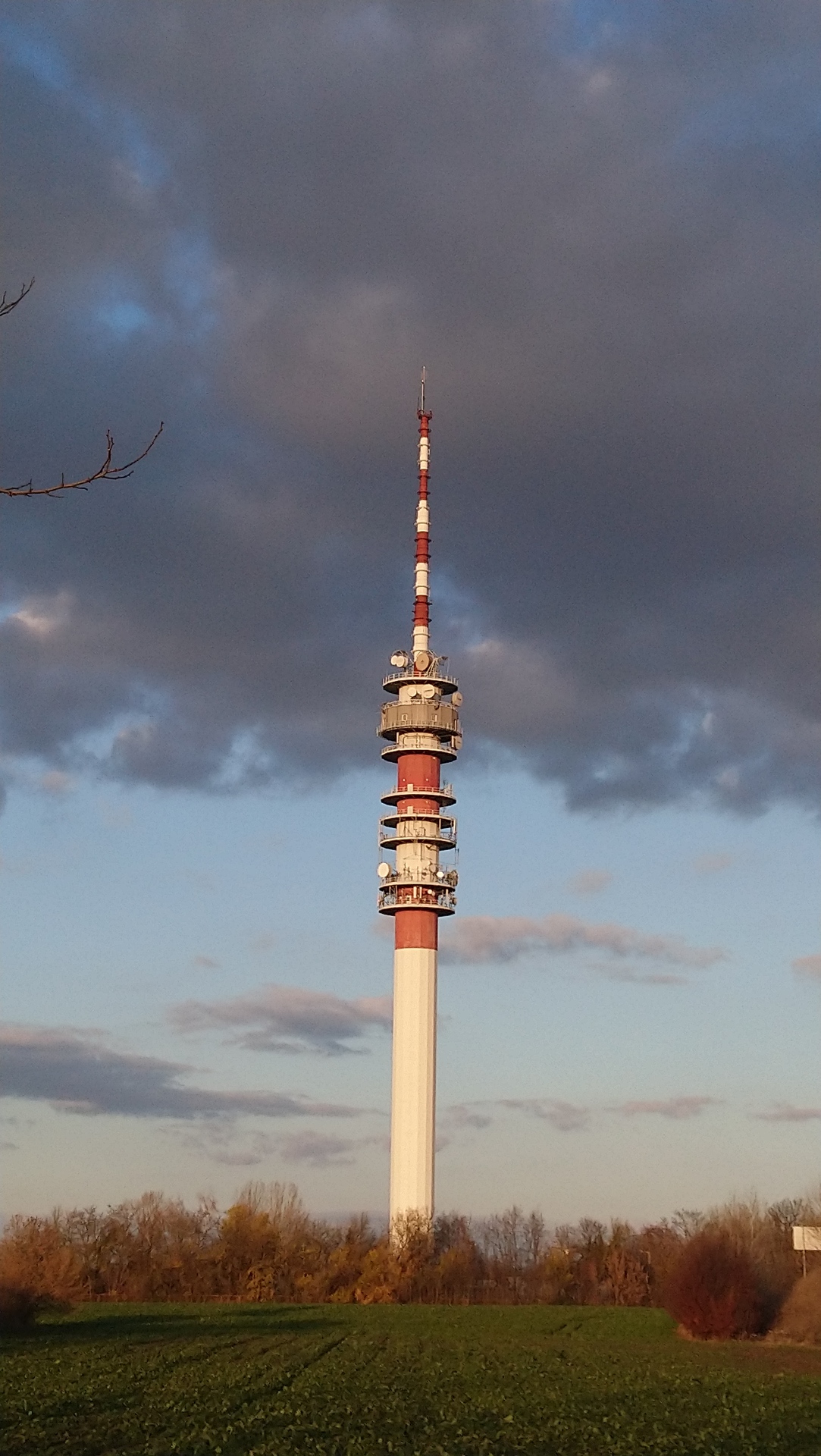

(#) Gafly hozzászólása Dec 1, 2019 /
Kérdés:
- Az a függőleges logper antenna mi a bánat lehet(ett) ott az Örs vezér terén, a volt BKV székház tetején?
- A Kiskunfélegyházi "TV torony" tetején az az "izé" ugye olyan, mint aminek a tesója az Örsön van?
(#) Bakman válasza Gafly hozzászólására (») Dec 1, 2019 /
A kép alapján szinte bármi lehet, ilyen távolságból nem lehet biztosan megállapítani.
(#) pucuka válasza Gafly hozzászólására (») Dec 1, 2019 /
A BKV metro üi, és a BKV rádióamatőrklub antennái, legalábbis voltak.
A Kiskunfélegyházi BM, és HM torony. A függőleges logper antennák iránymérő antennák, általában 4 db van belőlük.
A hozzászólás módosítva: Dec 1, 2019
Az árbóc csúcsán a BKV forgalomirányítás DRM körsugárzó panelantennái.
(#) Bakman válasza zolika60 hozzászólására (») Dec 1, 2019 /
Valóban, de az eredeti képből kivágva a kérdéses részt, élménydúsabbá lehet tenni a nézegetést.
(#) Gafly válasza pucuka hozzászólására (») Dec 1, 2019 /
De az bazi nagy, fixen nyugatra néző függőleges logper antenna?
Tudom, a tengeralattjárókkal is lehet valamennyire kommunikálni, a mi "földalattjáróink" meg nem is mennek annyira mélyre, meg nem a gyorsaságukról híresek, tehát nem kell annyira hosszú hullám a kommunikációhoz. És azért kell széles sáv, mert különböző mélységben mennek. Irányítani meg nem kell, csak "piros metró lévén", "kelet-nyugat". Majd megnézem, hogy KÖKI-n van-e hasonló észak felé?
Van (volt) ott rádióamatőr kollektív állomás is. Lehet annak antennáját láttad.

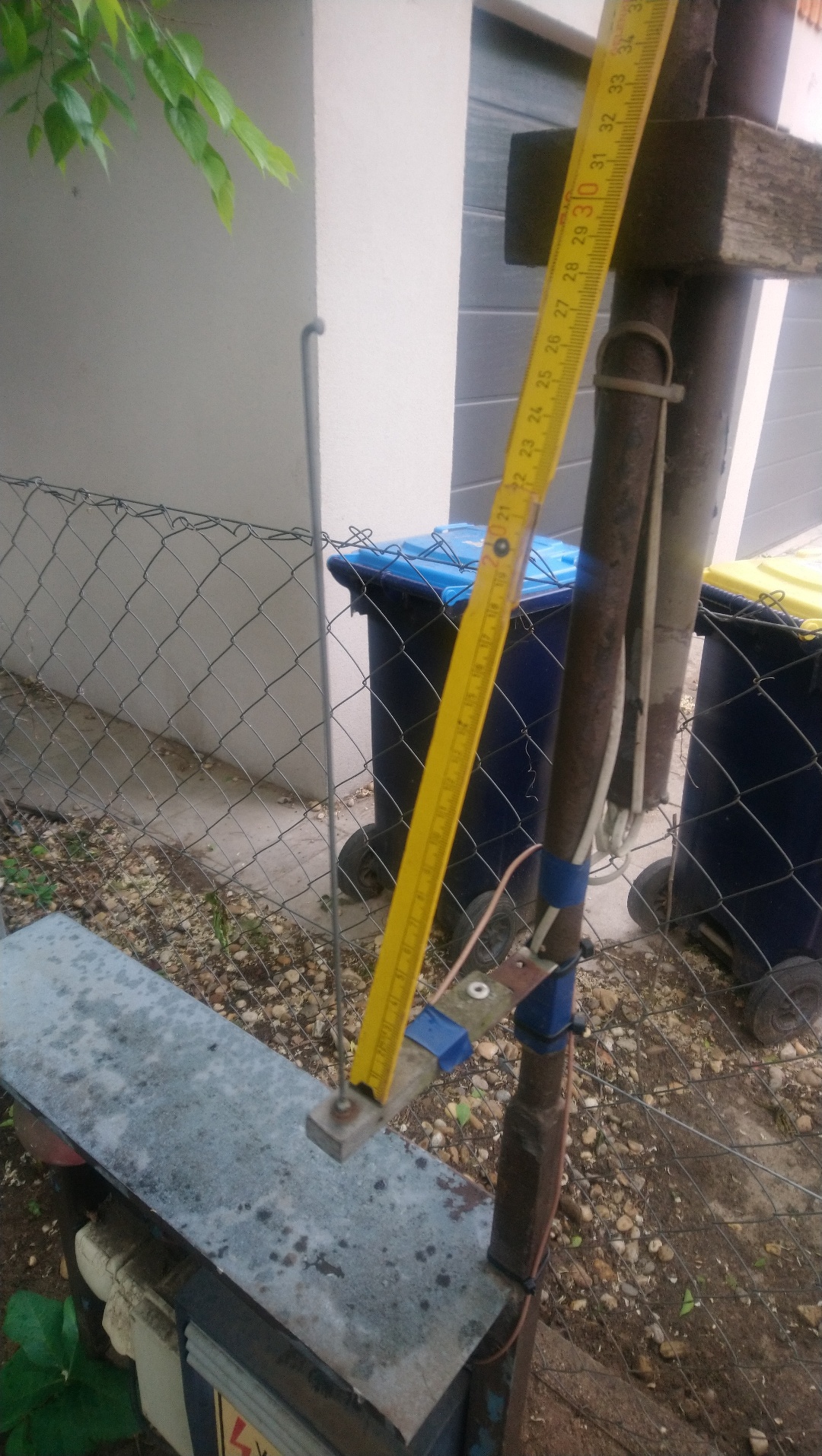

(#) Georgee hozzászólása Máj 29, 2020 /
Sziasztok, belefogtam egy kapunyitó projektbe. A távirányítós résznél viszont elakadtam. A vevő egy 433MHz-s modul. Mivel ez a modul lent van a vezérlő dobozban, így az antennáját szeretném kivezetni a kerítés tetejére. Kérdésem az lenne, ehhez milyen antennát tudok esetleg házilag készíteni (a fiókban akad PMR és wifi antenna is nem tudom esetleg ezek használhatóak-e)? A gyári antennák 5-6ezres nagyságrendben vannak, ezeket lehetőleg szeretném elkerülni.
A hozzászólás módosítva: Máj 29, 2020
(#) Gafly válasza Georgee hozzászólására (») Máj 29, 2020 / 1
Ha van a fiókban PMR antenna, akkor azt tedd ki (probléma megoldva).
Nekem bikli küllő van, az is jó volt, ameddig a Waurél el nem rágta a kábelt.
(#) Georgee válasza Gafly hozzászólására (») Máj 29, 2020 /
Köszönöm a gyors választ. Hajt a kíváncsiság. A küllős antenna hogy volt megoldva? Gondolom árnyékolt kábel + küllő. Illetve milyen mérettel?
Textilbakelit alap, zsugorcső, ipari koax kábel (nem árnyékolt audio!). Méretet meg lásd képen (nincs adott frekvenciára lehangolva). Hiszen bármi jobb ami a dobozon kivül van.
Ha van PMR antennád, akkor annál jobb nem is kell.
PMR antenna lesz SMA csati és koaxxal kihosszabbítva, csak nem voltam biztos benne. Abból is kétféle van. Kicsi nagy
