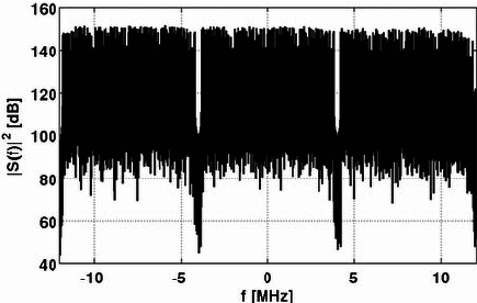

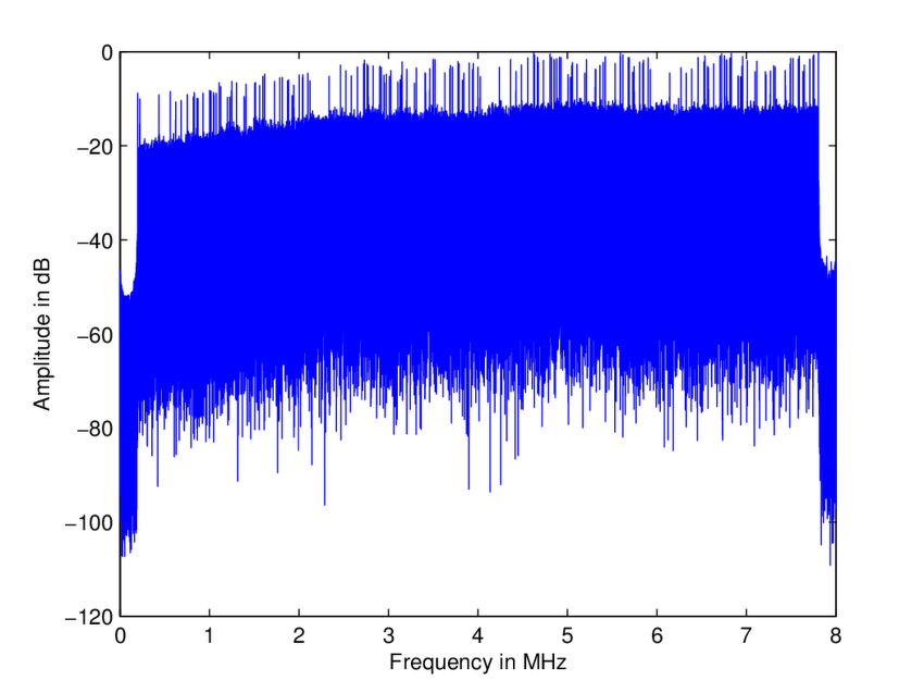

Nem tudom minek raktuk be ide a képeket meg a linkeket az idevágo irodalomra, ha mégis a piaci kofának adsz igazat. Igy néz ki nagyon durván, mert még ez a célmüszer sem tudja bemutatni valamennyi DVBT vivöt ( (egyetlen csatornán, MUX-on!), és a jelek csak pillantokra vannak jelen - egy-egy vivö kb 1 kHz széles ( figyeld meg a bal felsö sarkot a müszer sávszélessége RBW=30 kHz, ezért mutatja igy a jelet. Gyakorlatilag analog világban ez zajnak felel meg.
Szerintetek itt van a vivö frekvencia, amire hangolni kell/lehet: ( várom már a kötözködö kollégátol azt a frekit, amire szerinte a DVB-T vevöt hangolni kell, mert ugye az rádiohullám )
A kék spektrumon jol láthatok azok a tüskék ( pilot vivök felül) , amik arra szolgálnak, hogy a vevöchip beálitsa magát az optimális vételre, azok között van egy néhány vivö, ami alapvetö fizikai informáciot tartalmaz a vevö számára (ezért nem lehet a DVBT vevö manuálisan hangolni - azaz egy csatornára állitani) a tunernek magának kell megtalálnia ezeket a hordozokat és behangolnia magát a vételre), hogy milyen a rendszer, hogyan szedje össze az egyes QAM modulált tüskéket (8000), de más informáciot (müsor tartalom) rendszerint nem hordoznak, és a feldolgozott jelmennyiségböl ki is kell öket késöbb zárni..
A 3. képen meg 3 szomszédos MUX jelei vannak. (Azaz ezek a jelek vannak mindig a TV bemenetén illetve több ahogy azt a korábban berakott spektrum képen láttad, amit az én antennámon mértem). A készülékben nincs semilyen szürö, amelyik kiválasztana ebböl a 3 ( vagy több csatornábol egyet, amit venni akarsz, ezt csak a vevö chip tudja eldönteni melyik zajhalom tartozik az egyikhez, melyik a másikhoz. A baj akkor van, ha a csatornák között nincs meg az az üres sáv ( guard band), mert akkor a szomszédos csatorna jelei zavarják az önhangolást ( gyakori eset az LTE-vel, vagy ilyen nagyfrekvenciás zavarokkal - távoli adok jelei valahogyan idekeverednek) és akkor nem áll össze a rendszer, vagy teljesen szétesik ( kockásodik)

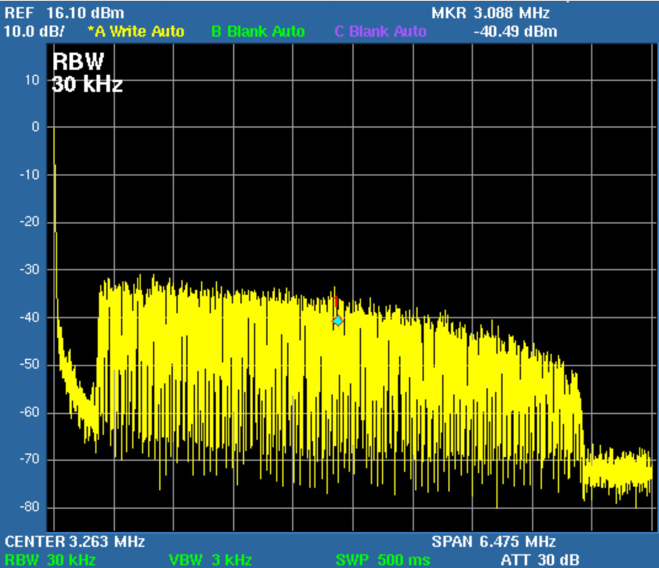

Nem tudom láttál e DRM spektrumot? Ha igen, akkor tudod, hogy semmiben sem különbözik jellegét tekintve a DVB-T-től. Nyilván más kódolás, más a vivők száma is, mint ahogy a rendelkezésre álló csatorna sávszélessége is más. Mégis, gyönyörűen fogható bármelyik hagyományos analóg rádióval a jele, ha ráállástál a csatorna frekvenciájára! Nem vivőre, hanem csatorna frekvenciára. Ez megegyezik az analóg AM adás frekvenciájával, csak itt AM jel helyett DRM jelet veszel, ami analóg rádión lényegében zajnak felel meg. Viszont, attól, hogy zajnak tűnik(fülre/látásra), még ugyanúgy vehető, mint az analóg moduláció, hiszen ez is az, különbség csak a későbbi feldolgozásban van...

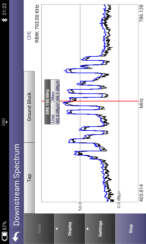

DRM-l nem foglalkoztam, de COFDM-l rengeteget és még a méregdrága müszer sem ismeri fel a jelet, ha nem tudja mi az, ha nem COFDM kompatibilis. Ezt mutattam meg az elsö berakott képen ahol spektrumot látni. Az egy speci TV jeleket analizálo berendezés, de a DVBT-t nem tudja csak a DVBC ill az analog TV jeleket, és semmit nem lát az antenna jelekböl ( pedig ott vannak - lásd a spektrumot). Az sem világos mi a csatorna frekvenciája - láthatod a képeken, az egész 8 MHz-s sáv szinte teljesen ki van töltve ( analog rádio szempontjábol zajjal), de kevés freki van ott folytonosan. S láthatod mit lát egy FFT spektrumanalizátor - egy hatalmas zajkazalt, semmi mást.
Nem egészen tudom elképzelni, mit láthat egy analog rádio a DVBT jelekböl, csak a zajt, de láthatod az ugyanaz a szomszédos csatornákon is, márpedig a készüléknek elöbb vagy utobb el kell döntenie, hogy melyik zajcsomag tartozik a veendö MUX-hoz amire ugye az antennát kellene beállitani es melyik primitiv SAT vagy DVBT kütyüvel lehet kiválasztani melyik MUX-ra akarod állitani az antennát. (Mert ugye ez volt az eredeti feladat.).
Mellékelem még egyszer az eredeti spektrum képet az én antennámbol. A müszer egyik jelcsomagra sem tud szinkronizalni, mert nem DVBT müszer, azaz semmit nem talál az antenna jelben, pedig kétségtelenül ott a rengeteg MUX.

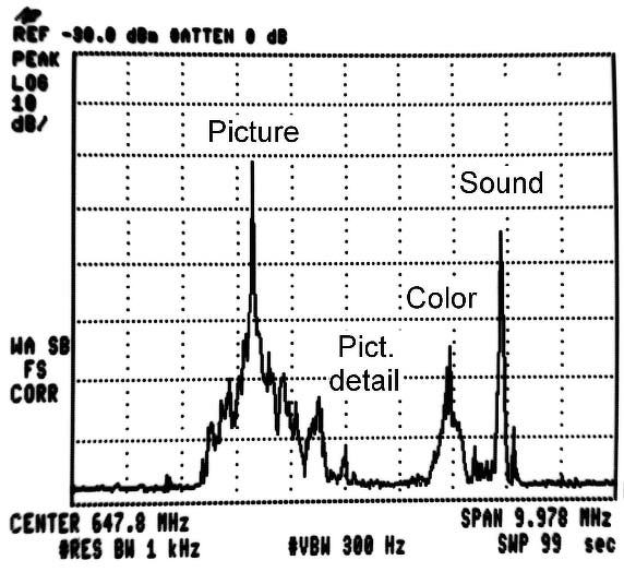

Nem tudom, még hányszor kell leirni. Az analog adásban volt 3- 4 vivö ( kép, szin és hang) és azok állandoan jelen vannak és azok tartalmazzák a moduláciot. Hol látsz ilyesmit a DVBT sávban?
Tudod mit jelent a szelektiv vétel?
Igy nézett ki az analog TV és annak a tunerje egyenként ráhangolt a vivökre.
