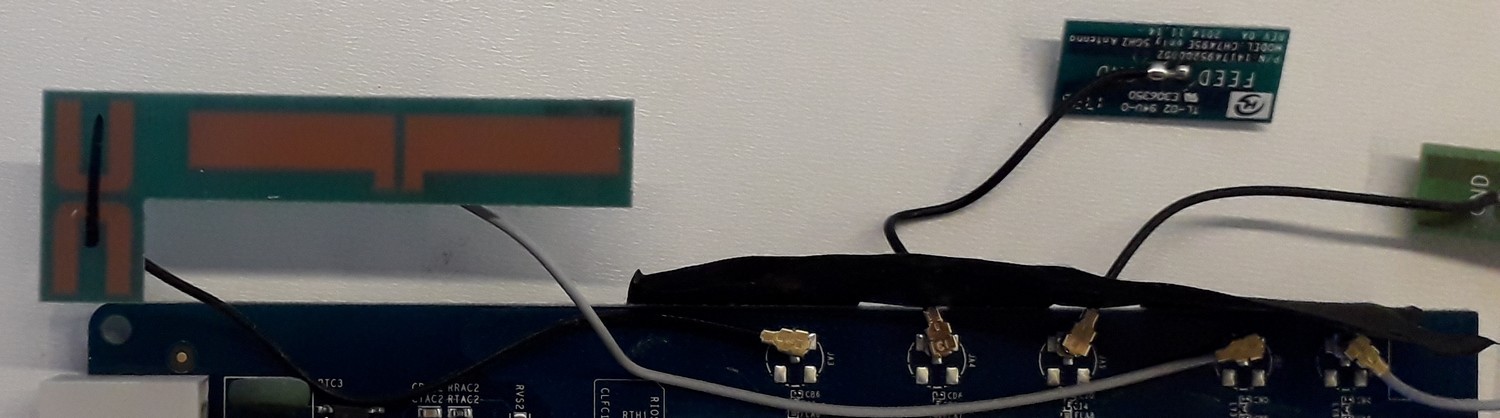

Estét, úgy gondolom itt vannak kimondottan antenna szakértők is, gondoltam felteszek egy kérdést.
Képen látható egy router belső WiFi 2.4GHz -es antennája, a nevére volnék kíváncsi.
Vagyis egész pontosan a sugárzási ábrájára, hogy lássam merre szórja a jelet.
Szeretném az eszközön kívül elhelyezni, és egy mögé helyezett reflektorral irányítani...
Ui.: Ja előzmények a WiFi antenna készítés topicban...
A hozzászólás módosítva: Jún 2, 2022

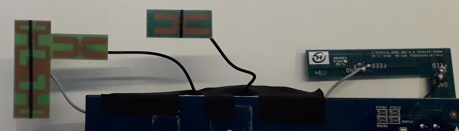

(#) Régi motoros válasza Régi motoros hozzászólására (») Jún 2, 2022 /
Ójaj, azt hiszem kissé tévúton járok, most nézem csak a hátuljára van nyomtatva, hogy ez az 5GHz -es antenna. Ebből van három fekete vezetékkel. Meg van két szürke vezetékkel 2.4GHz -es, közös panelen két másik 5GHz -essel.
Na szóval úgy látom az egyik 2.4GHZ az sima dipól, a másik viszont valami nem tudom milyen.
A kettő közül melyiket lenne célszerűbb kivezetni falon kívülre, hogy a másik még elegendő legyen abban a szobában, ahol a készülék van? Én a dipólra tippelnék...
