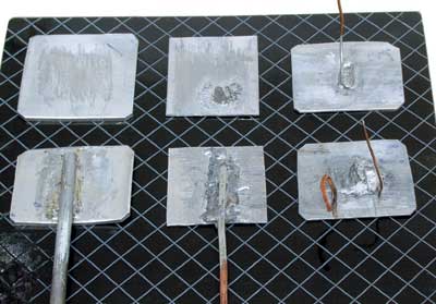

Hogy tudok két aluminium lemezt szegecselésen kívül egymáshoz rögzíteni, hogy az szép is legyen, és eloxáltatni is lehessen? Forrasztható az aluminium, illetve ezután még eloxálható? (Vettem régebben aluminium forrasztásához szükséges pálcát, de még nem próbáltam. Mennyire ad szép felületet a végén?) Vagy ha ragasztom a lemezeket, az bírja később az eloxálást...?
(#) boczhunor hozzászólása Júl 13, 2009 /
Helló.Szilikon tömítő ragasztóval összelehet.A forrasztást végezheted ónnal.Ilyen felületet kapsz. Kép
(#) Theia válasza boczhunor hozzászólására (») Júl 13, 2009 /
na igen, ezt a cikket már láttam, de ez a felület ronda. Merthogy ékszer lenne belőle...
ANem tudom, hogy történik konkrétan az eloxálás (nem házilag fogom csinálni), de a szilikonos ragasztó bírja a strapát?
(#) boczhunor hozzászólása Júl 13, 2009 / 4
Hát ha szépen tudsz forrasztani,nem is fog látszani az ón.A szilikonos ragasztó ,ha nem a legrosszabb minőség,akkor kell bírja.Ha szépen megforrasztod,vagyis nem egy tonna ónt kell oda forrasztani,akkor jó lesz.Ügyelj! Ilyen munkákhoz válazd a legvékonyabb ón fajtát.Meg a forrasztó hegye se legyen túl vastag.

Nna, elhamarkodtam a "válasz elfogadása" dolgot, ugyanis az egyik eloxáló üzemben most azt mondták, hogy a forrasztás/hegesztés során megváltozik az anyag szerkezete, és nem lesz szép eloxálás után - konkrétan azon a részen más színe lesz, mint a nem forrasztott részeken.
A ragasztás pedig azért nem jó, mert leszigeteli a fémet, és nem biztos, hogy a ragasztott rész mindkét felét sikerül eloxálni...
Valószínűleg marad az a megoldás, hogy külön eloxáltatom a részeket és utólag ragasztom. (Ezzel csak az a bajom, hogy egyes réseknél nem lesz elég a ragasztás, szegecselni pedig nem tudom, mert nem olyan a felület...)

Nem tudom, ti mivel szoktatok forrasztani, de pákával. (0-500°C-ok között biztos nem lehet.) Nekem van nagy teljesítményű pákám, de nem is az a lényeg. Az alumínium olvadáspontja (ötvözet: 565-660°C) tiszta alu (660,3°C) Ezt a hőmérsékletet sima forrasztópákával nem nagyon lehet elérni. (Esetleg úgy, hogy kiveszed az érzékelőjét, és izzásig fűtöd.) Egyébként nem véletlenül szoktak lánggal forrasztani.) Az én ötletem pedig az lenne, hogy mivel Theia írta hogy ékszer lesz, ezért gondolom nem egy nagy tárgy. Tehát én lánggal összehegesztetném. Szépen becsiszolnám, majd az egészet egy hőmérsékletre felhevíteném. pl. 550 °C Ezek után lehet vinni eloxáltatni és már kész is. (Vagy a már előttem is megemlített fémragasztó. A sziloplaszt, meg a szilikonos tömítő ragasztó. Ebben az esetben ki van lőve. Mert az önmagában egyáltalán nem annyira tartós. (Szép is lenne ha pl. a sufnituningosok amikor a blokk oldalát beszilózzák majd felteszik, és utána nem tudnák levenni. Ezeket csak a tömítés végett használják és nem pedig a tartósságuk miatt.)
(#) kadarist válasza bankimajki hozzászólására (») Máj 28, 2010 /
Ez a cikk már szerepelt a fórumon. Az alumíniumot igenis lehet forrasztani ónnal.Bővebben: Link
(#) bankimajki válasza kadarist hozzászólására (») Máj 28, 2010 /
Akkor visszavonom az előbb leírtakat. Ez nagyon jó kis cikk. Akkor mostantól a sok csavar helyett én is forrasztani fogom az alut. (Köszi a linket.)
Kicsit macerás, de működik
(#) jeges válasza bankimajki hozzászólására (») Máj 28, 2010 /
Nem az aluminium olvadáspontja a probléma hanem az aluminium oxid meg olvasztása ami 2000.2500c kezdödik ezért lehet legtöbb rész csak váltoáramal hegeszteni aluminiumot mer az felszakitja az aluminium felületén lévö oxid réteget és az aluminium már joval könyebb hegeszteni az már 600c folyosithato hegesztési varatoknál segéd anyag hozzáadásával !
