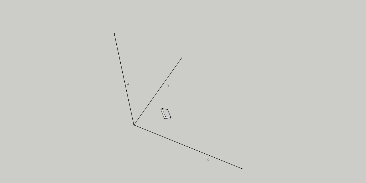

Szia! Én a *aterán és hasonló oldalakon olcsón beszerezhető kínai játékhelikopterekben megtalálható piezo giroval oldanám meg a dolgot, iszonyatosan pici a fogyasztásuk és kb 3x8mm-es cucc az egész. Ugyan csak a lapka síkjára merőleges elmozdulásra érzékeny, de arra pici esélyt látok, hogy pl. egy csuklópánt esetében a kezünket csak a lapka síkjával megegyező irányban mozdítsuk álmunkban. A kontrollerhez illesztés egyszerű, általában 4 kivezetésük van, kettőn megkapja a tápot, egy kivezetésen kb. a tápfesz fele mérhető az utolsó kivezetésen nyugalmi állapotban az előző kivezetéssel megegyező fesz van, elmozduláskor pedig az iránytól és a mozgás gyorsaságától függően nő vagy csökken a fesz. Az utóbbi két lábat csak simán rá kell kötni a kontroller két analóg bemenetére, és így akár szoftveresen lehet állítani, hogy mekkora legyen az a mozgás, amire felébreszti a BT modult, és küldi az infót a telónak a mozgás nagyságáról és akár irányáról is.

Hello! "Ugyan csak a lapka síkjára merőleges elmozdulásra érzékeny." Lehet két egymásra merőleges lapkát is használni..

Most kicsit kisérletezgettem egy ilyen giróval, és ha az asztal síkját vesszük x és y tengelynek az asztallaptól való távolodás pedig a z, akkor a rajz szerinti gyró elhelyezéssel, bármelyik tengelyen is történik az elmozdulás, kapunk kiértékelhető nagyságú fesz változást a kimeneten. Gondolom nem utolsó szempont az olcsóság sem, és egy ilyen gyrót tartalmazó helikopterhez már egy 1000-ért is hozzá lehet jutni, és kapunk vele együtt egy 150mAh körüli Li-Po akkut is, ami szintén kis méretű (kb 15x20x4mm) és egy kontrollert, a gyrót és a BT modult szerintem pár napig simán ellátja krafttal.
