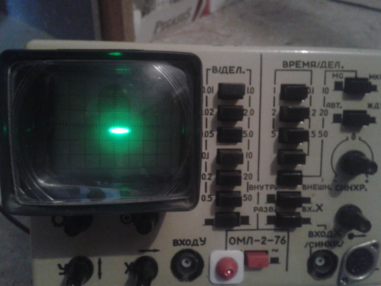

(#) szentivanyilpeter hozzászólása Jún 5, 2014 /
Sziasztok! A segitségeteket szeretném kérni egy szkóp javitásában!! A tipusa oml-2-76. A
probléma az vele hogy a vizszintes csik az a képernyő felső részében van. Olvastam ezen a
fórumon hogy ez a probléma valószinüleg az "Y" csatorna eltéritőjének a differenciál
erősitőjének a munkapont felborulása! A kérdésem a következő: ilyen problémát konkrétan mi
okozhat? Félvezető probléma lehet, vagy csak egy ellenállás megfutása okozza? Kondenzátor
áteresztés csinálhat ilyet?? Előre is köszi a segitséget!!!
tápkondikat cseréltem és ez a hiba megszünt középen van a vonal, a baj csak az hog y kb. egy cemtis kb. 4mm vastag az a vonal, valószinűleg a fűrészgenerátor nem működik kielégítően! De azt kb. hol keressem?? megvan a kapcsolási rajz, a baj csak az hogy mobilról nem tudom feltölteni! Minden segítség jól jönne a hiba keresésben! még most van dolgom elősször szkóppal!
(#) szentivanyilpeter válasza pucuka hozzászólására (») Jún 5, 2014 /
meg tudnám mérni a feszültségeket de nem tudom mihez viszonyitani, mert a kapcsolási rajzon sajna egyetlen feszültség sincs feltüntetve! Ez a probléma megoldódott tápkondi cserével, de most meg azt csinálja hogy kb. 1 cm-es csik van csak középen! K.b. hol keressem a fűrész generátort? Sajna még nem volt dolgom szkóppal
(#) pucuka válasza szentivanyilpeter hozzászólására (») Jún 5, 2014 /
Áramkör ismeret nélkül nem fog menni a javítás. Ha vastag a csík középen, akkor még mindíg baj van a tápfeszekkel, a ks feszültségeivel probléma van, ha nem tudod fókuszálni.
Igy van, fókuszt nem tudok rajta állitani! De a tápfesztől eltekintve, lehet baja a fűrész generátornak????? Am az ELKO-kat kicserélem mindegyiket, illetve a diódákat is végig kell mérnem!
(#) pucuka válasza szentivanyilpeter hozzászólására (») Jún 5, 2014 / 1
Ha van vízszintes csík, akkor a fűrész megy. A ks cső feszültségeit kell végigmérned. Ehhez csak legfeljebb csak az eltérítő végfokozatok nyugalmi feszültségének van köze.
(#) sny hozzászólása Jún 5, 2014 / 1
Szerintem meg a kisjelű fokozatok tápellátását is célszerű ellenőrizni, mert ha egy száraz elkót talált, lehet az azt megelőző fokozatban is, és könnyen melehet, hogy csupán szűretlenség miatt van vastag vonal. Egy fénykép informatívabb lenne.
(#) pucuka válasza sny hozzászólására (») Jún 5, 2014 / 1
Az sincs kizárva, de a fokusz poti tekergetésére akkor is reagálni kellene.
(#) szentivanyilpeter válasza pucuka hozzászólására (») Jún 11, 2014 /
Esetleg olyan info nincs nektek hogy egy-egy adott ponton mekkora feszültséget kellene mérni? Nincs feltüntetve sehol egy feszültség hogy tudjak viszonyitani.
(#) szentivanyilpeter válasza sny hozzászólására (») Jún 11, 2014 /
Minden egyes ELKO-t kicseréltem itt valami más probléma lessz! És mi van ha a transzformátor lett menetzárlatos???? Ez sem lehetetlen, szagolgattam , egy kicsit büdös, mármint hogy olyan tipikus égett trafo szaga van!

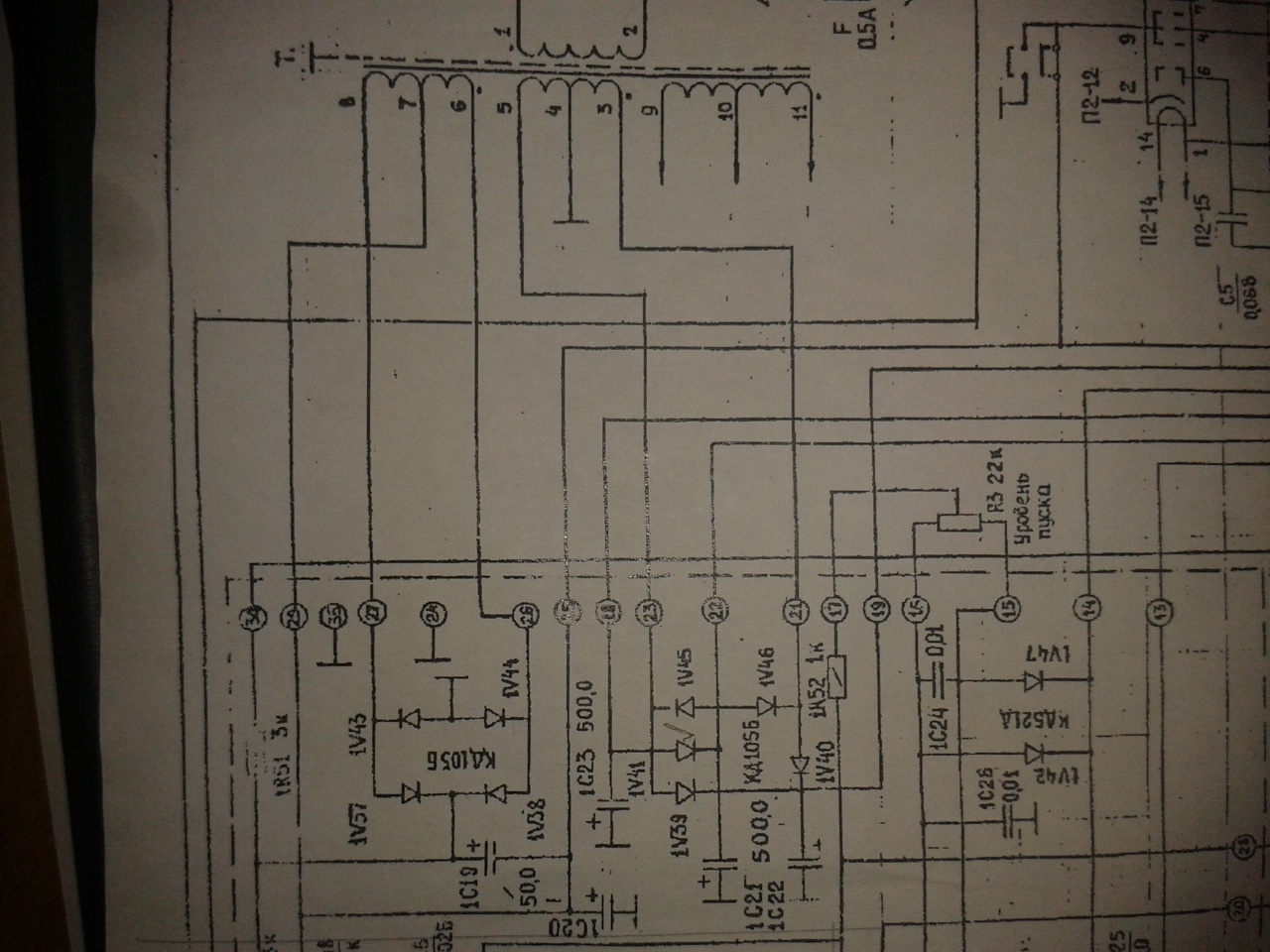

(#) szentivanyilpeter válasza szentivanyilpeter hozzászólására (») Jún 11, 2014 /
a 26 és a 27 es ponton a graetz hid előtt 256 Volt-ot mértem terhelt állapotban, ugy nézem ez a vizszintes eltéritő táp fesz része
(#) pucuka válasza szentivanyilpeter hozzászólására (») Jún 11, 2014 / 1
Elektronikus készülékek javításánál az automatikus elkó csere ritkán vezet eredményre. (kivéve a kapcsoló üzemű tápegységeket, ahol az elkók szélsőséges igénybevételnek vannak kitéve)
Meg kell keresni a hiba okát, és az azt okozó alkatrészt kell cserélni.
Feszültségeket kell mérni, ha van a rajzon feltüntetett érték az nagy segítség, de az áramkörök ismeretében azért nagyjából tudni lehet, hogy hol mekkora feszültségnek illik lenni.
Esetedben a katódsugárcső (ks) feszültségeit kell ellenőrizni.
A kiindulási pont, az eltérítő lemezek feszültsége. Ez megegyezik a végfokozatok kollekektor, vagy anód feszültségével. Ehhez képest az anódfeszültség (ha van) pozitívabb, a többi feszültség negatívabb kell hogy legyen. A legnegatívabb a rács (Wehnelt henger), a többi ennél pozitívabb. A legnegatívabb pont és az eltérítő lemezek között nagyjából 800 - 1000 V -nak kell lenni, és ha van utángyorsító elektróda a ks palástján a képernyő közelében, akkor az néhány kV feszültségen van. Ezt mérni úgysem nagyon lehet, a pontos nagysága nem is túl lényeges, de a jelenlétéről meg lehet győződni a megfelelő képméret láttán.
Ha a ks feszültségei rendben vannak, működnek a fényerő, fókusz, asztigmatizmus (ha van) állító potik, a feszültségekkel túl nagy baj nem lehet.
Következő lépés a függ, és vízszintes eltérítő fokozatok feszültségeinek ellenőrzése. Mivel mindkettő elég egyforma felépítésű, a feszültségek is hasonlóak mindkét erősítőben. És mivel diferenciál erősítős kivitelűek, azt is lehet tudni, hogy el vannak-e billenve. Ha igen, azt kell legelőször javítani. Ha félvezetős a szkóp, a hiba legtöbbször a nagyfeszültségű végtranzisztorok hibája. Cserélni, csak párosával, és a meghajtó tranzisztorokkal együtt érdemes.
Ha az eltérítő generátor vagy annak szinkronozása a probléma, annak javítása már nagy falat, nem árt ha van egy másik szkóp.
