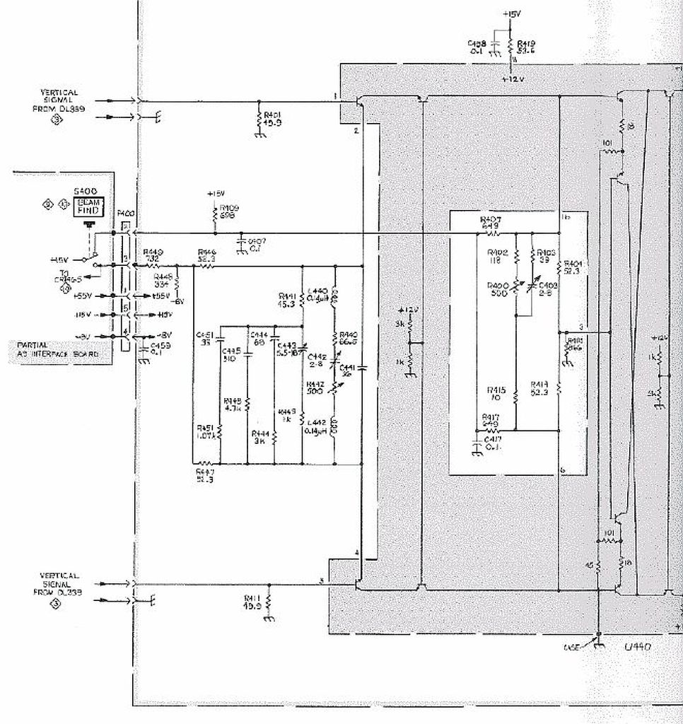

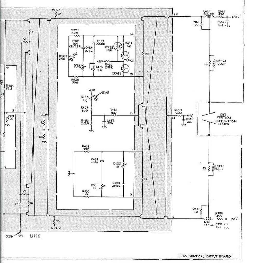

Küldök egy rajzot, be kellene azonosítani.
Még mindig nem szedtem szét, de úgy tűnik, hogy ez a rajza.

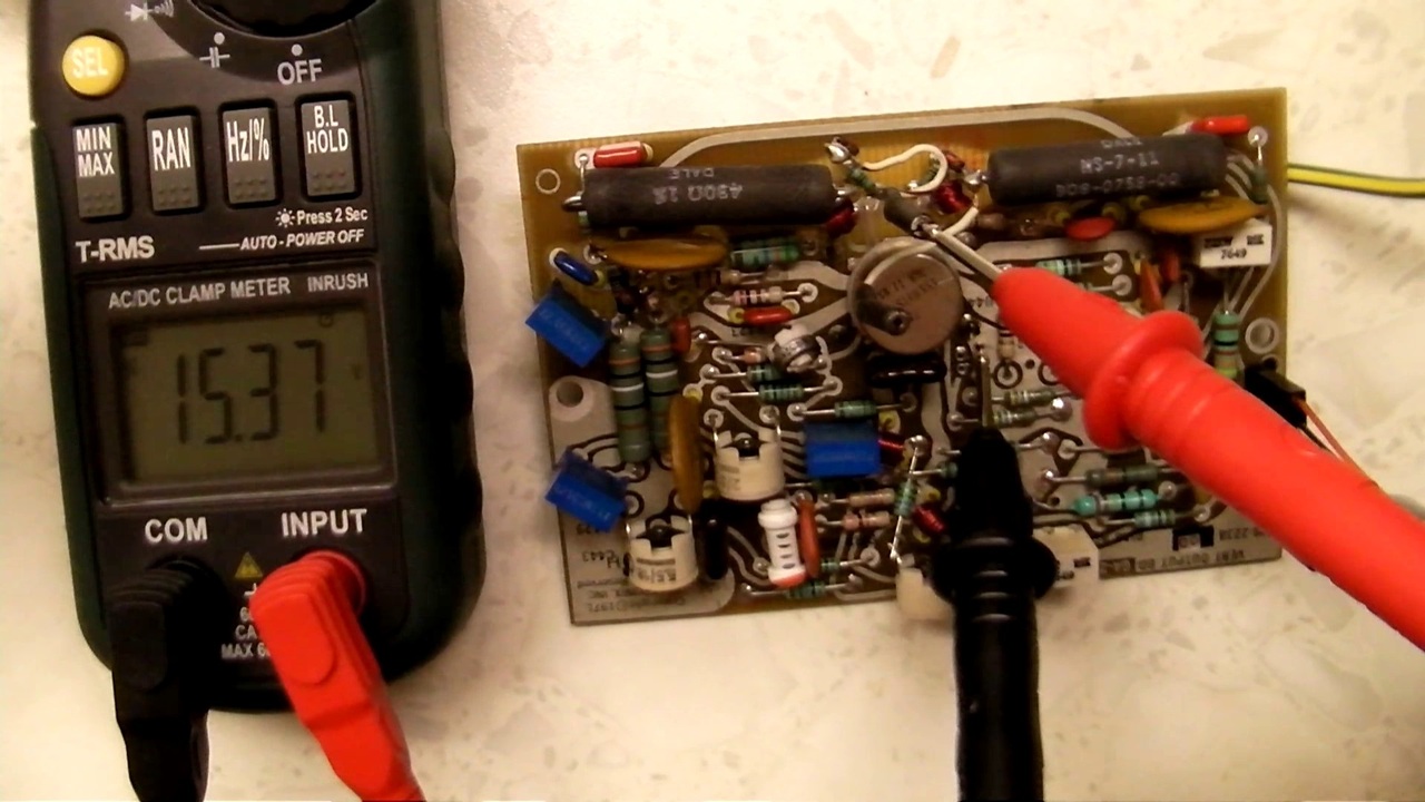

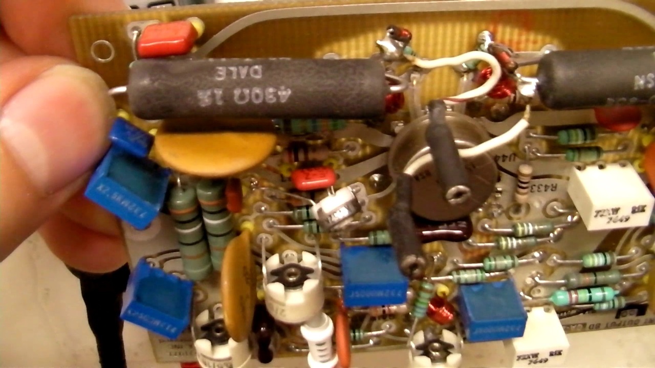

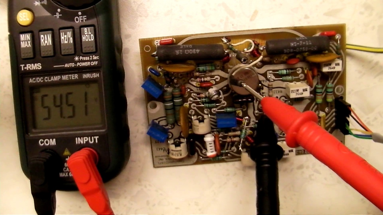

Na kiszedtem ezt a panelt a helyéről, hogy lehessen méregetni. Jelenleg a DELAY LINE le van kötve róla. A feszültségeket megkapja (+55V, +15V, -8V). Az eltérítő lemezekhez menő kimeneteken a földhöz képest +15,3V és +54,5V körüli feszültséget mértem. A két nagy fekete ellenállás (430 Ohm) közül az egyik iszonyúan fűt...
Videó
A két eltérítő lemezre menő kivezetésen ugyanakkora egyenfeszültséget kellene mérned.
Bár ekkora eltérésnek nem kellene kizavarni a sugarat az ernyőn kívülre. A hozzászólás módosítva: Máj 8, 2014
Ne felejtsd, a függőleges pozíció potméter is beleszól az eltérítő lemezekhez menő feszültségbe. Tedd középre, illetve vizsgáld ezt a potit a két végpont között forgatva.
Szia, gerenk! Úgy néz ki, hogy szinte egyezik a térkép. Igaz a panelazonosítók nem feltétlenül - gondolom ezek egy valamilyen altípusra vonatkoznak, de egy csomó alkatrész pozíciószáma és tipusa igen. Sőt a transzformátorra GOS-632FG van írva, ami szerepel a rajzodon. Pár ellenállást, amit megtaláltam az értékük szintén rendben van. Biztosan vannak különbségek, de alapvetően ez lehet.

Szia! Akkor rajzod már van, szerezni kellene egy másik egyszerű de stabil triggerrel rendelkező
pár Mhz sávszélességű oszcilloszkópot és egy DVM-et. Jelforrásnak megteszi a javítandó szkóp kalibráló generátora. Mivel az egyik csatorna jól működik mérj DC szinteket és hasonlítsd a másikon , majd adj jelet mindkét csatornára és kövesd a jel útját. Ha ügyes vagy hamar megtalálod a hibát. A hozzászólás módosítva: Máj 8, 2014

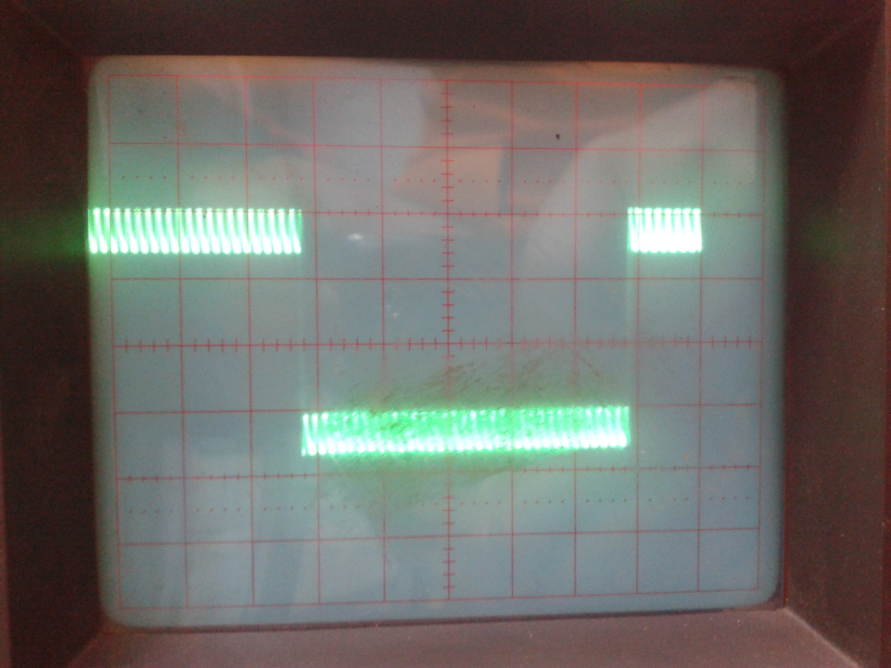

Sziasztok! Van egy Tektronix 2430A szkópom. Igaz digitális, de a hiba lehet, hogy az analóg részében van. Az a probléma, hogy az "A" csatornán a jel 1usec-nél gyorsabb eltérítés esetén alul és felül gerjedést hordoz, és a gerjedés nagysága függ a függőleges pozíciótól. A képernyő közepén minimális, felfelé vagy lefelé eltolva pedig egyre intenzívebb. Ez négyszög jelnél érzékelhető igazán.
Van valakinek ötlete? Sajnos rajzom nincs hozzá.
Szia! Itt a service manuálja Bővebben: Link
A hozzászólás módosítva: Máj 10, 2014
Tápfeszültségek és szűrésük rendben vannak-e. Rengeteg csatlakozó, szalagkábeles csatlakozósáv van ebben a készülékben. Ezeket kellene megmozgatni, hátha ilyen helyen kontakt bizonytalanság van. A "gerjedés" frekvenciája szabálytalan gerjedés, akkor valószínűleg a bemenet és az A/D között keletkezhet, vagy esetleg valamilyen kitüntetett stabil frekvencia, ami valahonnan digitális részről átszűrődik.

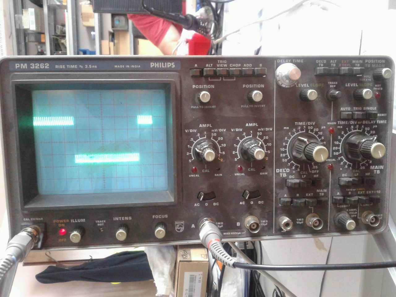

Hát megpróbáltam hogy kicserélem a tápban az elkókat de nem hozott javulást, ha jol számoltam kb 80khz es zavar ül rá a jelre. Saját 2khz es négyszögjele van a képen és a zaj. Merre keresgéljek? Ez még mindig a Philips PM3262, csak kicsit pihent a javítás.
Szerintem gerjedés van a függőleges csatornában. Próbáld kiszűrni hol kerül bele. Jel nélkül is megvan a gerjedés ?
Igen, bárhol lehúzom a kis aranyozott panelek közti koax csatikat ugyan úgy rajta ül. Rövidre zárt bemenettel is. Ha a végfokról leforrasztom a két koaxot ami a "delay" től jön akkor eltűnik a zavar. De a "delay" az két hosszú koax a képcsőre tekerve.
A két hosszú speciális koax az Y csatorna jelkésleltetését szolgálja azért hogy a víszszintes eltérítés indulása után a jel egy kicsit később jelenjen meg. A jel eleje így nem marad el.
A két koax leválasztásakor a gerjedés megszünik akkor a végerősítő fokozat rendben van. Kezd vizsgálni a koaxtól visszafelé az Y csatornát. Bekerül-e a zavar a szinkroncsatornába ?
Nézd meg hogy milyen frekin megy a táp, hogy biztosan ki tudd zárni hogy ez nem annak a zavara. Ha mégis, keress még kisebb elkókat az Y csatorna környékén is.
Elvileg ennek is ellenütemű kapcsitápja van, az ott lévő pufferek cseréje meg szokta oldani a problémát ha a zavar onnan kerül bele.
Nézd meg, hogy megfelelő-e a nagyfesztrafó árnyékolása. Hasonlóan viselkedik, ha nincs jól árnyékolva. Attila |
