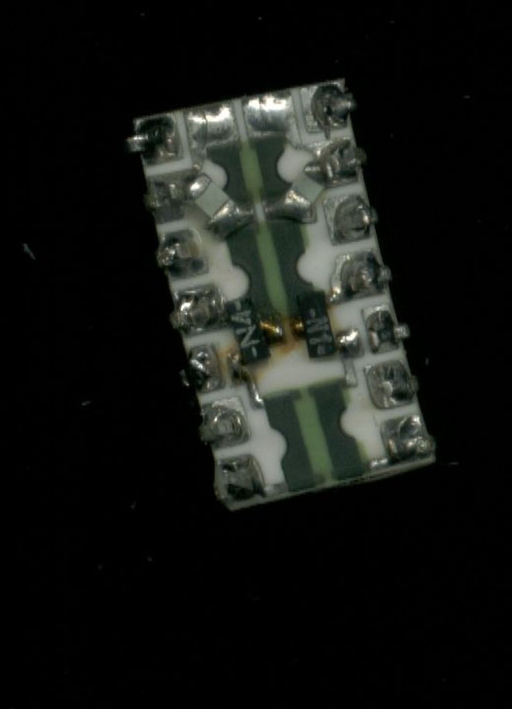

Itt már a bemenő osztók igen gondos tervezéssel a szórt kapacitások minimálisra csökkentése érdekében, kizárólag aranyozott érintkezők és vezetősávok alkalmazásával
készülnek. Egy képet mutatok egy ilyen megoldásról. Az osztóba bedugható modulok vannak
melyek vastagréteg ellenállásokat és apró állítható kapacitásokat tartalmaznak.
2 5 és 10 osztásokra készültek. Soktárcsás kerámiából készült közös tengelyen lévő kapcsolómű működteti az aranyozott rugós érintkezőket, ezek kapcsolják az osztásnak megfelelő modulokat. Szerintem nem örülne egy kontakt spray kezelésnek.

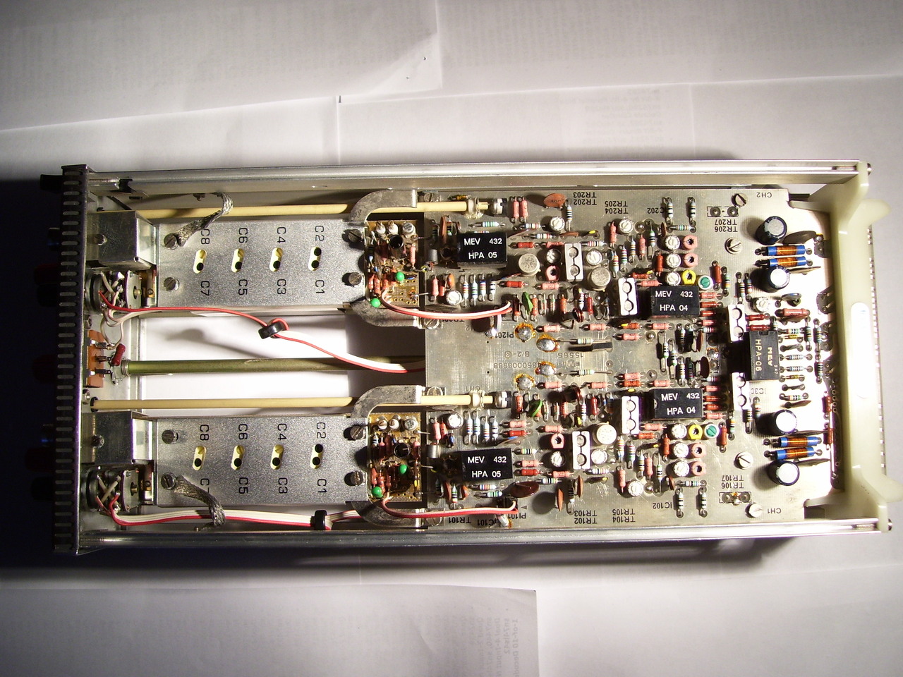

(#) gerenk válasza Chipmunk1960 hozzászólására (») Szept 9, 2014 /
Nem relék, DIL lábkiosztású ,müa. tokba helyezett és műgyantával kiöntött BOÁK
/ berendezés orientált áramkör / . A HIKI gyártotta a 80-as években, a képen a HPA-04
széles sávú kétcsatornás erősítő látható tokozás nélkül. Kerámia lapka hordozón, vastagréteg
ellenállások, chip kondenzátorok, GHz-es SMD tranzisztorok.

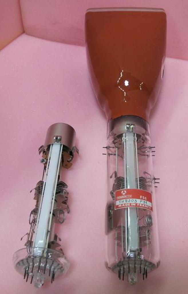

(#) gerenk válasza tarpad hozzászólására (») Szept 9, 2014 /
A 7603 klónja, ez volt az EMG utolsó szériája. Meg kellet mutatni hogy mi is ott tudunk lenni az élvonalban. A katódsugárcső beszerzése volt a legnehezebb, ezt kemény valutáért kellett megvenni. A THOMSON quadropol elektróda rendszerű példányára esett a választás[
24 KV gyorsítófeszültségű, nagy fényerejű cső.
