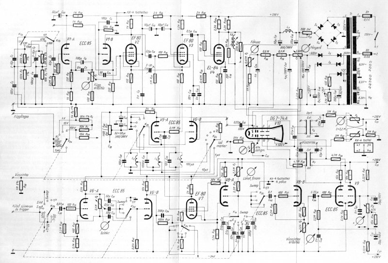

Segitséget szeretnék kérni tőletek. Van egy ilyen szkópom (melléklet) és az a baj vele hogy nemtudom beállitani a sugárnak a fókuszát.A bekapcsológombja egyben a fókuszállitó potija is és a legjobb állásban is olyan 3-4mm er vastag a sugár. Régota használlgatom már,de eddig semmi baj nem volt vele,mig egyszer csak elment a fókusz és elcsuszott a kép jobbra.A vizszintes potival visszatudom állitani ugy hogy a sugár széle épphogy eléri a képcső tulszélét. Amire én használom arra tökélletes és most nem szeretnék egy másikra beruházni. Szét még nemszedtem de van róla egy kapcsolási rajzom.Megtudná mondani valaki hogy mere kersgéljem a hibát és hogy mi okozhatja? A segitséget előre is köszönöm.
Szia. Ha a fényerő szabályozható, akkor első menetben én megcserélném az ECC85 csöveket, de megjegyezném melyik hol volt eredetileg. Arra lennék kíváncsi, megváltozik-e a hiba. A vizszintes erősitő ECC85-jére gyanakszom.
Először is ellenőrizd, hogy a szkópcsövön a feszültségek meg vannak-e, beleértve az ECC anódfeszültségét is.
(Elég nehezen látható a rajz) Elég nyilvánvaló, hogy a Fókusz poti áramköri részeinél kellene feszültséget és főképpen az ott lévő ellenállásokat megmérni-cserélni. Esetleg a két-három elkót is megnézni, nem szivárog-e. (Nem igazán értem a kolléga okfejtését, hogy ha de-fókuszált a kép, de van vízszintes eltérítés, akkor ott mi hiba lehet. De majd elárulja..) üdv! proli007

Mivel a függőleges és vízszintes eltérítés egyen csatolt az eltérítő lemezekre, ezeknek a potenciálja és a második gyorsítórács potenciálja közti durva különbség befolyásolhatja a fókuszt (EL, ECC). Ezért mindtam, hogy a szkópcső feszültségeit vizsgálja, különösen a - 500 V -ból előállított (nemtudom pontosan mennyi, én sem látom jól a rajzot) katód, és rácsfeszültséget. Ezt lehet állítani a fényerő, és fókusz potival. Meg kell nézni a belső állíthatóságú astigm poti feszültségeit is. Ezzel kell a második gyorsítórács potenciálját az eltérítő lemezek potenciáljára hozni.

A te sigiteni akarásod igazán elismerést érdemel.Ez és a tudásod sok fórum szinvonalát emeli. Én leszoktam menteni az ilyen képeket és utánna tudom nagyitani.Persze nem az igazi.De ha gondolod elküldöm emailban. Addig jutottam hogy szétszedtem,kitakaritottam és cserélgettem a csöveket.De semmi válltozás. Kinyomtatom a kapcsrajzot,belemerülök és megpróbálok eligazodni a keszekuszaságban.
Nem neked szántam, mert egy időben írtuk.. Amúgy teljesen igazad van, nekem elkerülte valahogy a figyelmemet, hogy "elcsúszott a kép jobbra".. üdv! proli007

A fénnyerő állitó poti mellett oda van irva hogy 500V.Én 480V-ot mértem.Szerintem ez jó. Az astigm poti középső lábán 213V van. A fényerő poti középső lába 280-430V-ig állitható.310V körül kezd el fényesedni és 280V nál a legfényesebb a sugár. A fókusz poti középső lába 40-85V-ig állitható.Szerintem itt van a bibi. Most azt nézem körbe hogy miért csak ennyi. Sőtt a piszkélásra mindha beugrott volna 110V-is.Remélem egy poti vagy ellenálláscsere megoldja a gondom.Végül is ez a poti van a legtöbbet tekergetve mert ezen van a bekapcsológomb is.
