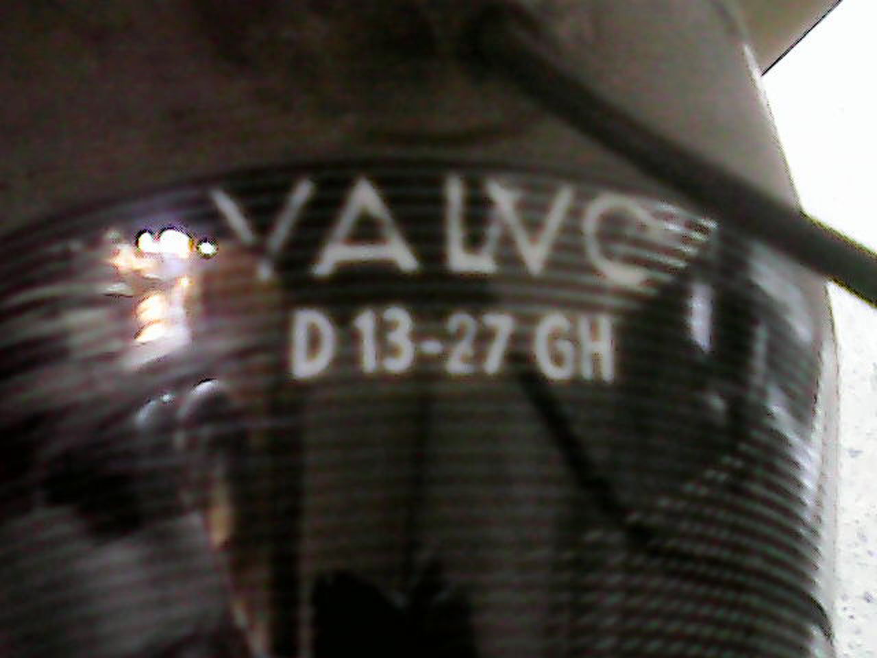

Tudom, azt tanácsoltátok, hagyjam az utángyorsítós csöveket, de találtam egyet. Az eladó szerint gyári, sosem használt. D13-27GH/T a típusa. 2000 Ft ba kerül. Érdemes erre építkezni?
Jó lenne, hozzá akkor egy rádió trafója? (fókusznak meg fűtésnek) És a feszültségsokszorozós megoldás a nagyfesznek? Köszi!
Az utángyorsítás kb. 8-16kV szokott lenni. Jobb kerülni, nics ilyen csőre szükség egy kis szkópban. Ehhez mindenképpen stabilizált nagyfesz kell, mert kis ingadozásával jócskán változik a képméret, azaz a méréspontosság. Nem egyszerű.
Ha jól látom, ennek 3KV kéne.
ITT egy kis olvasnivaló róla
Tényleg annyi. Tévedtem előbb, visszavonom.
Ez a cső 3kV-ot igényel az utángyorsításhoz. Szerintem jobban jársz, ha ezt kihagyod. Elég sok rács elektrodája van az egyszerübbekhez képest, ez nem kifejezetten "tanuló" cső.
