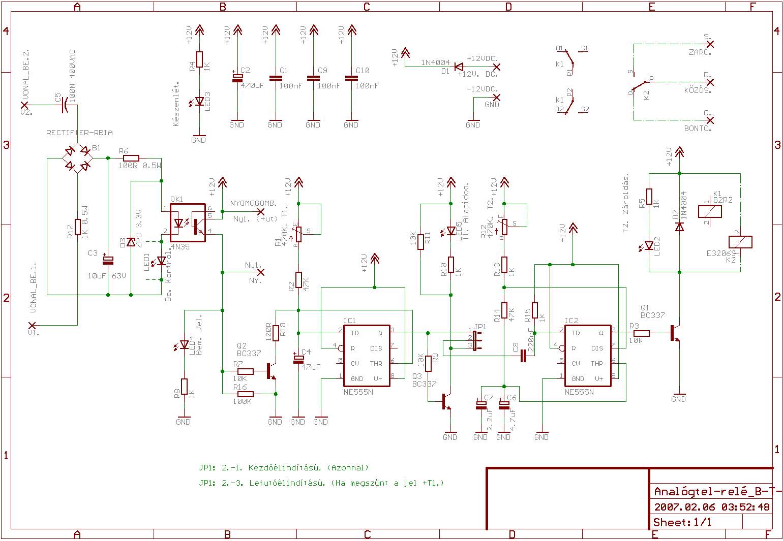

S Elkészült a második verzió is...
A T1-et, 6sec-től (kb) 25sec-ig lehet beállítani.
A T2-töt, 0.5sec-től (kb) 5sec-ig lehet beállítani.
Jumperrel lehet a vezérlési paramétert átállítani, h. a bejövő jel megjelenésekor azonnal kapcsoljon a relé T2 ideig. Vagy a bejövő jel megszünése után, + T1 idővel kapcsokjon a relé, (T2 ideig)....

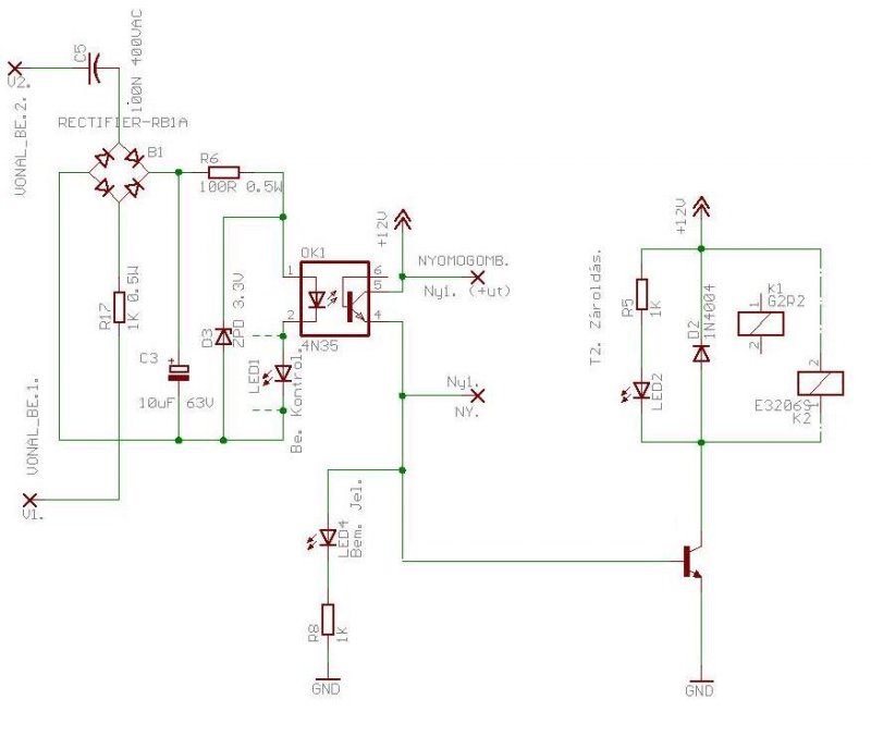

(#) skyrangr01 válasza _JANI_ hozzászólására (») Júl 29, 2009 /
Utólagos engedelmeddel egyszerűsítettem egy kicsit az általad készített kapcsoláson.
Nekem arra lenne szükségem, hogy a vonalon érkező csengetéssel azonos időben egy pót-hívásjelzőt működtessek.
A leegyszerűsített kapcsolás a csatolmányban található.
Szerinted működni fog így a kapcsolás, a feladatnak megfelelően?
Kösz, Sky
(#) _JANI_ válasza skyrangr01 hozzászólására (») Júl 30, 2009 / 1
Csak a relét kapcsoló tranzisztor bázisába kellene egy 1-10K-s ellenállást sorosan bekötnöd. A többi a tesztkapcsolás megépítésével kiderül. S ha rendesen működik, akkor mehet a nyáktervezés és az áramkör végleges megépítése.
Üdv.: _jani_
(#) skyrangr01 válasza _JANI_ hozzászólására (») Júl 31, 2009 /
Okés, köszi szépen!
(#) skyrangr01 válasza _JANI_ hozzászólására (») Aug 5, 2009 /
Annyit kellett még módosítani a kapcsoláson, hogy az optoval párhuzamos 10u-s kondit 47u-s-ra kellett cserélni, különben a csengetőjelből előállított jel annyira ingadozott hogy az opto 10-20Hz-es rezgésre állt be, így a tranzisztor agyongyötörte a relét ("prellezet").
Most viszont frankón működik, igaz még csak próbapanelen. Majd jövő héten visszatérek még a dologra...
Köszi mégegyszer!
(#) _JANI_ válasza skyrangr01 hozzászólására (») Aug 6, 2009 /
Szia! Ezért is javasoltam a deszkamodell megépítését!

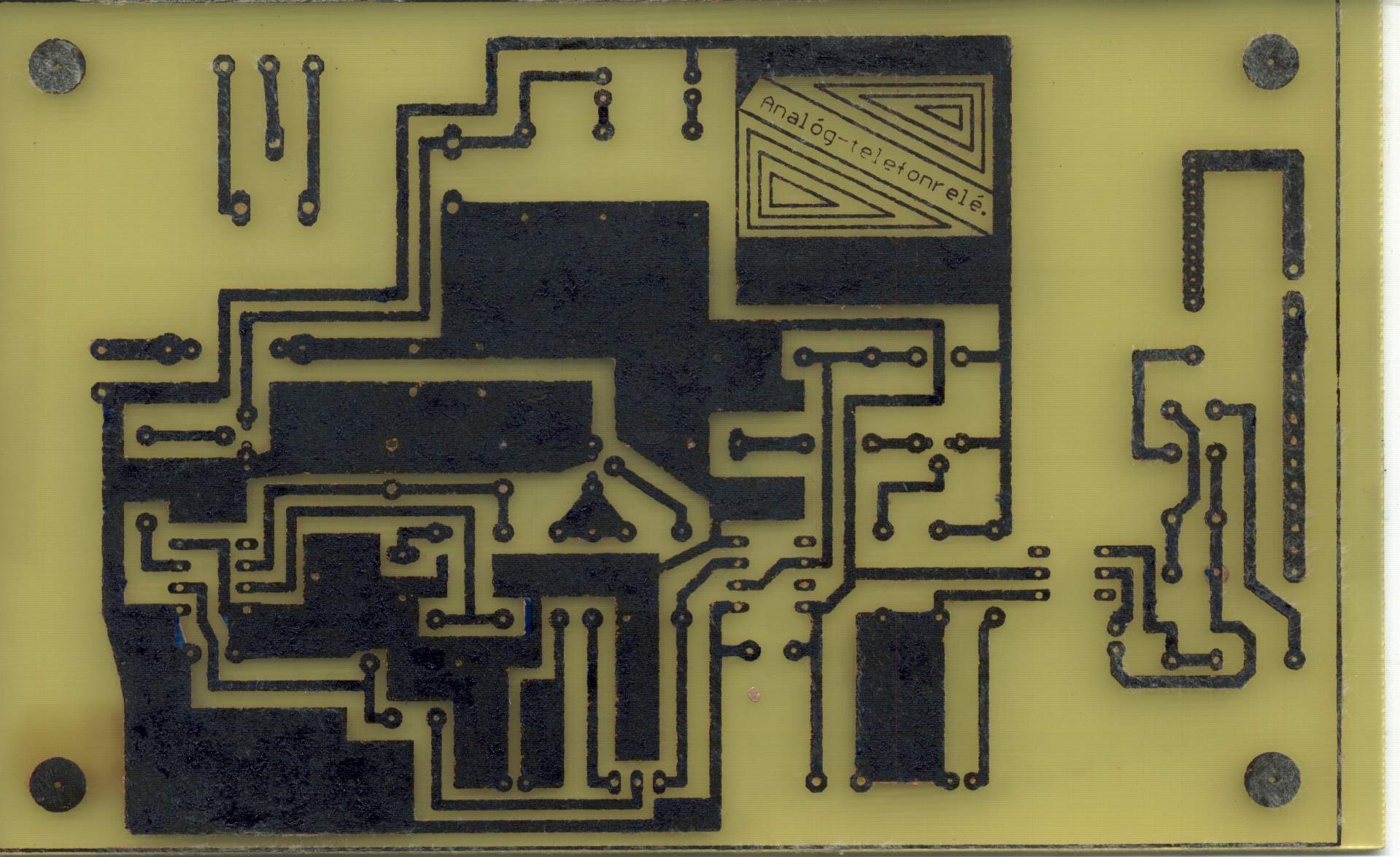

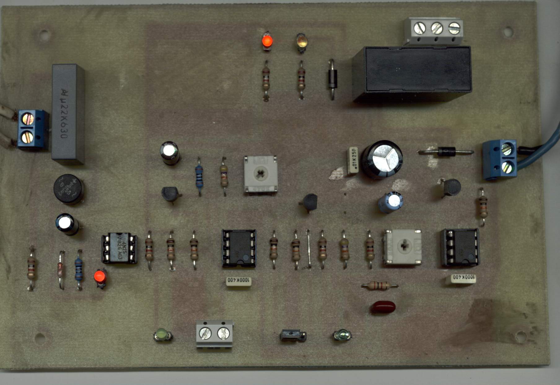

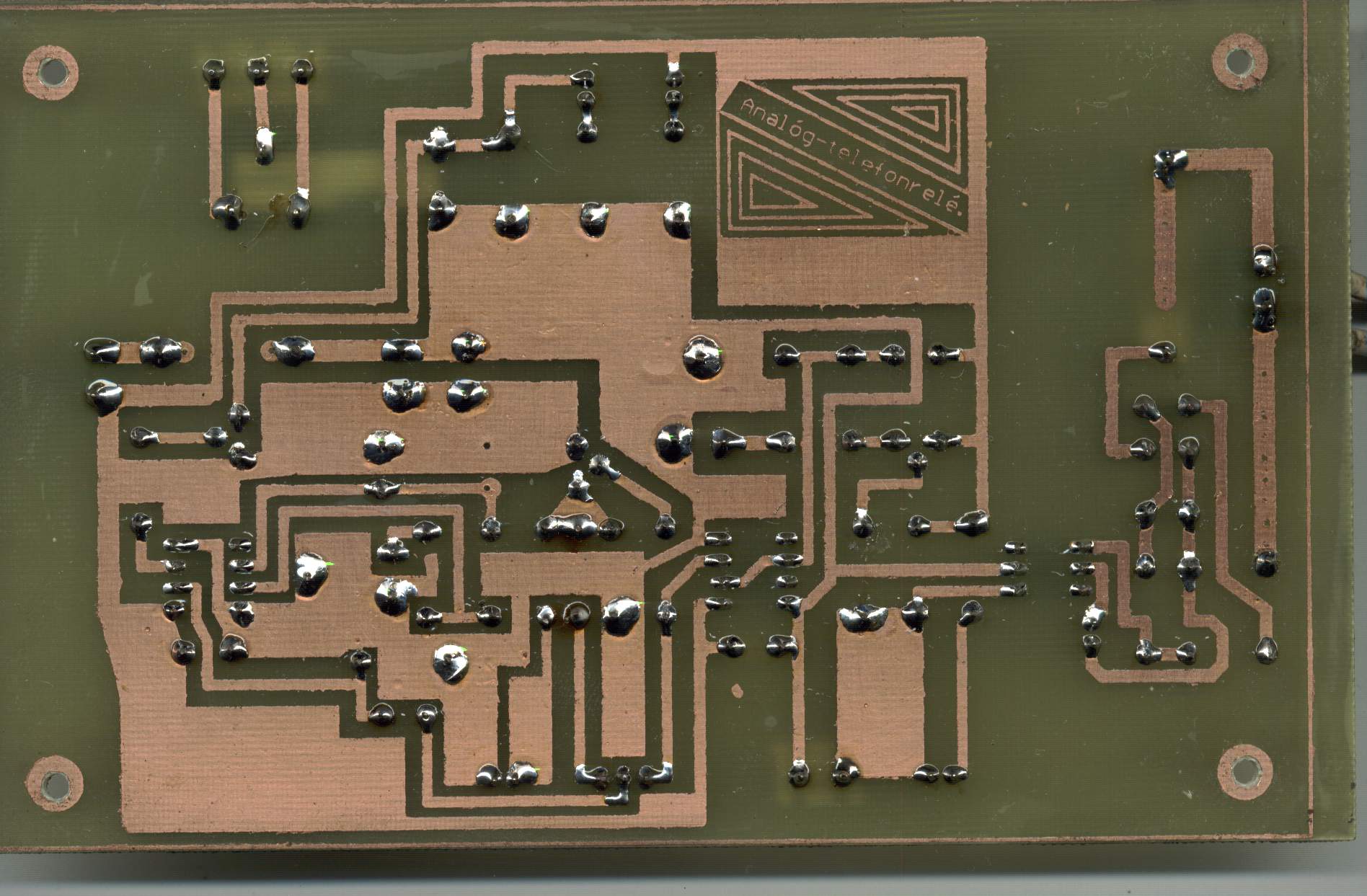

Elkészült a komplett cucc, majd dobok róla fotókat.
A nyákot Pesten tervezték meg gyártották le, ha valakit érdekel feltolom elektronikus formában a file-okat.
Ma beépítésre kerültek, tökéletesen működik!
