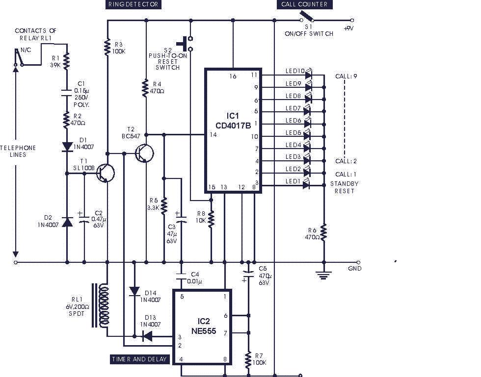

Én is "csináltam" egy rajzot csak az enyém nem olyan szép...
(#) dbase válasza vicsys hozzászólására (») Jan 6, 2006 /
turtam a sok rajzom közt és ezt találtam Nemfogadott hívás számláló.Nem tom jó e de, sasoljátok meg,át lehetne alakítani.

Jól tudod, 110V földfüggetlen váltóáram a csengetési jel. Szerintem egy kapacitív csatolás után egyenira, zener dióda, és ott a bebillentőimpulzus. Opto-n keresztül indítana egy 555-est, amivel be lehetne állítani, hogy a kapunyitó relé meddig tartson nyitva (3-5sec).

Ügynézki, hogy a prototipus elkészült. Vezetékes telefon nélkül csak trafón keresztül vezéreltem és 24VAC-val már kifogástalanul vezérelhető.
24V-ton a vonalat 3.3mA, mig 50V-ton 6mA-val terheli a vonavat csengetéskor.
A csengető impulzus megjelenése után a relé meghúz. Az elengedéi idelyét az NE555-ös integrált időzítövel kialakitott újraindítható MMV állítja be. Az időzítés értéke a megydott alkatrészekkel 3-25 másodpec melyet a trimmer potenciométerrel lehet beállítani.
Az első elkébzelésem egy kicsit módositottam a stabilabb működés érdekében, de még ígyis elfogadhtó az árfekvése.
