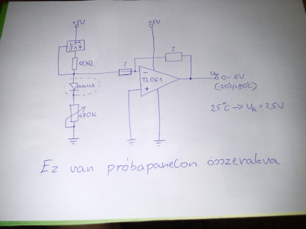

(#) zosza18 hozzászólása Máj 24, 2014 /
Olyan jellegű kérdésem lenne, hogy csináltunk egy diódás hőmérő alapot. A diódát LM 317-el hajtjuk meg áramgenerátorként, majd ezt egy műveleti erősítő alakítja át a kellő kimenetre. A probléma az, hogy nem akar összejönni a kimeneti fesz. sehogy. Végtelen egyszerű áramkör lenne pedig, de sehogy se jön össze. A lényeg az volna, hogy -20tól +80 fokig mérne és a kimeneten 0-5V kellene, hogy legyen. Az még fontos volna, hogy 25foknál(szobahőmérsékleten) a kimeneten 2,5V legyen. Rongyosra próbálgattuk az egészet, de nem akar jó lenni. Tudnátok segíteni benne, hogy mi az ami nem jó. A rajzot egyetemen a tanár rajzolta a barátomnak, így gondolom jó a rajz, csak az értékek nem stimmelnek.
(#) Kovidivi válasza zosza18 hozzászólására (») Máj 24, 2014 /
Hello.
Ha a diódát áramgenerátorról hajtod, minek utána soros ellenállás? A műveleti erősítőt miről táplálod? Az egyik bemenet megy a gndre. Hány milliamperrel hajtod a diódát? Dobj fel egy képet, mit építettél eddig.

(#) zosza18 válasza Kovidivi hozzászólására (») Máj 24, 2014 /
Szia. Köszi, hogy segítel! Egy 20perc és itt vagyok, remélem addig még itt leszel.
A soros ellenállás helyén egy trimmer poti van, hogy be lehessen állítani a 25 fokhoz a kimenetén a 2,5V-ot. 10mA-t hajtunk át a diódán. 5V-os az áramkör! Előre is Köszönöm!
Értem, tehát a soros ellenállás az offset. 10mA jó. Akkor csak a műv. erősítővel lehet gond. Ha 5Vod van, abból csak 3.5-4V kimenet lesz maximum, kivéve speciális IC-vel. Mit használsz? LM358 jó lenne minimum 7V táppal. A dióda nyitófeszültsége növekszik, ha emelkedik a hőmérséklet? Akkor neked nem invertáló kapcsolás kell!
Na lerajzoltam mit csinált eddig. Próbapanelon van ez a kis áramkör, de már szét van úgy barmolva, hogy inkább le se fényképeztem, mert nem kivehető normálisan.
(#) fongab válasza zosza18 hozzászólására (») Máj 25, 2014 /
"egy trimmer poti van, hogy be lehessen állítani a 25 fokhoz a kimenetén " Hát????
A diódán ha áram folyik át akkor 1,8mV feszültség lesz celziuszonként. de erre még hozzájön a nyitó feszültség ami 0,6....0,7V körül van dióda válogatja, két azonosat nehéz találni.
Ha nagy áramot hajtasz a diódán akkor a saját hőmérsékletét mérheted de hőmérőként nem lesz jó.
Nem kell stabill fesz, a diódához. (317 kihagynám )
És a műveleti erősítő bemenetét a dióda 0,6V hoz igazitanám.
üdv.

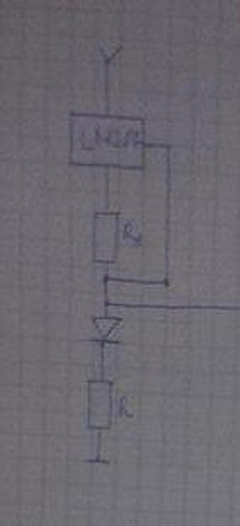

én igy gomdolnám: Bővebben: Link
R1 és a R2 offset R3 erősítés, R4 a dióda árama ami 1....2mA, a nem jelőltek, a tápfesz felező.
A P1 állitod be a null pontot, amit, a testhez mérsz akkor a tápfesz fele. ( de ez a jelőletlen ellenállásokkal is korigálható pl.: hogy minnél nagyobb legyen a tartomány a -50.....0......+150 fok amit a dióda még elbir, ha középre teszem, a 0 akkor vagy a 150 fokot nem fogja kijelezni vagy a 50 alatt nem sok változás lesz nincs kihasználva. Arra is kellene figyelni hogy a műveletí erősítő tápjából kb. 2V le kell számolni. Tehát 5V tápfesznél nem tudod megcsinálni a 5V kimenő feszültséget. Jó ha 2V lesz. De az 1V nagy bisztonsággal. Egy diódáhóz állísd. ha cseréled akkor ujra kell állítani. Én 0és 80fok között állítom be. a többi az jó lesz, de a 80fokot mérd. ( márt vitáztam hogy a víz nem 100 fokon forr. ( tengerszít és légnyomás fügvénye) ezért nem mennék bele. Mérd az a bisztos.

(#) fongab válasza fongab hozzászólására (») Máj 25, 2014 / 1
Erősítés 0....100 fok 1 fok az ~1,8mV igy a 100fok az 180mV=0,18V
ahhoz hogy 1V legyen a kimenő fesz 1/0,18=5,5555 tehát ekkora erősítés kell.
A R1 az 1K ohm akkor a R3 nak 5,555 K ohm nak kell lenni.
üdv

(#) vilmosd válasza zosza18 hozzászólására (») Máj 25, 2014 /
Nagyon fontos!!! Ez az erosito nem tud leadni csak a +- tap -2.5 voltot. Teha ha neked 5 voltos a tapod, nem tud rendesen dolgozni az OPA. Legalabb +- 5 volt kellene a rendes mukodeshez. Igy ahogy most van, soha nem fog rendesen mukodni. Keresitek a hibat, amit Ti csinaltatok.
(#) zosza18 válasza vilmosd hozzászólására (») Máj 25, 2014 /
Tudom, tegnap este rájöttem már. Most 7V-ról megy a Tina-ba összerakva, eddig jó! Összepakolja élesbe is és meglájuk mit muzsikál. LM358-al lett megcsinálva, az Rail to rail.
Nem -2,5V kell szobahőmérsékletre, hanem +. 0-5V az Uki, -20°C- +60°C a mérendő hőmérséklet.
A LM358 NEM Rail-to-Rail !! Maximalis kimenofeszultsege V-- + 50mV -> V++ - 1.5 V Tehat 5 voltos tapnal a kimeno feszultseg 50 mV e 3.5 volt kozott lehet.

(#) zosza18 válasza vilmosd hozzászólására (») Máj 26, 2014 /
Bocsánat a baromságért, összekevertem másikkal! Nem az tudom, meg is néztem az adatlapot. Emelt táppal viszont szépen működik. Nem biztos, hogy így marad, nem én döntök, nem az enyém. Valószínű, hogy ha rábólintanak a suliba neki, akkor az MCP-s megoldás lesz elkészítve.

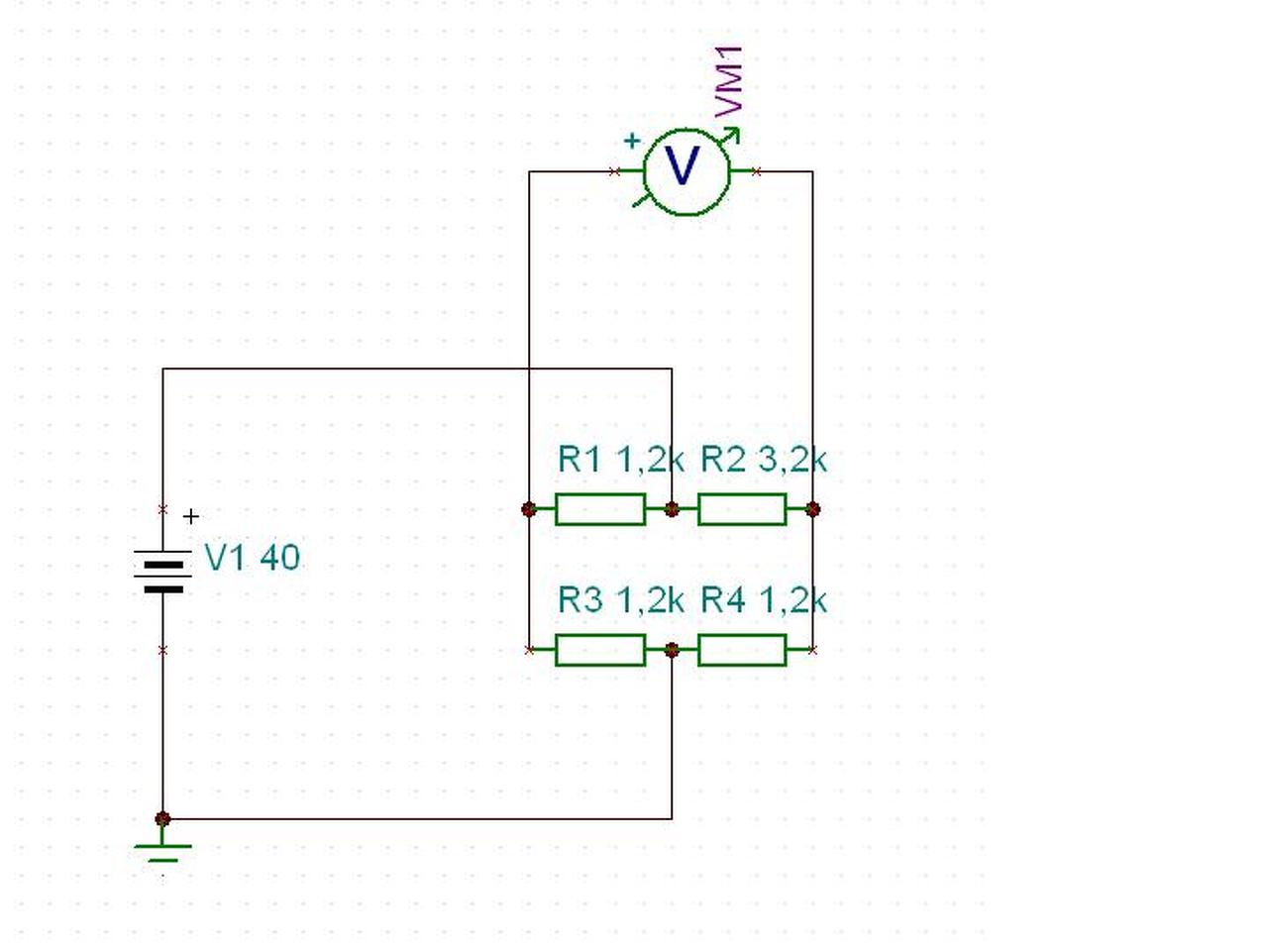

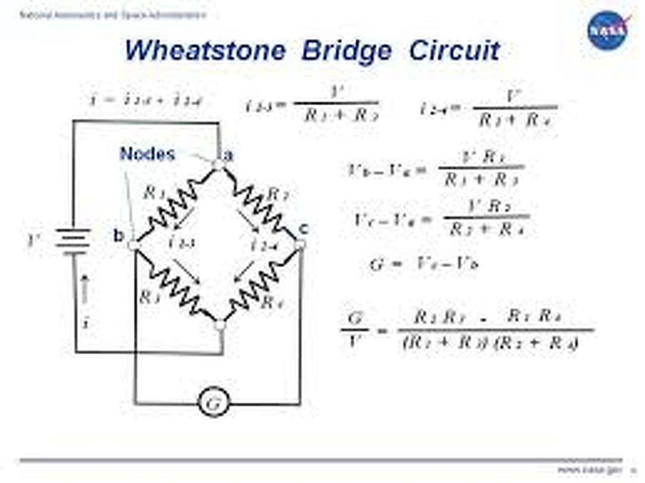

(#) pont válasza Internet2 hozzászólására (») Aug 13, 2014 /
A legegyszerűbb megoldás a wheatstone bridge. Ha a KTY81-210 es PTC nézzük az 1,2k -20 fokon, 3,2k 90 fokon kb. Tehát kell 3db. 1.2k ellenállás meg a KTY81-210 a kimeneti fesz a -20-on 0, 90 fokon a tápfesz függvényében akár 10v is lehet ez kb 45v-os tápfesznél, de ezt step-up konverterrel bármiből elő lehet állítani, mint ahogy alacsonyabb tápfesznél a jelet lehet egy műveleti erősítővel 10v-ra emelni. Pontosságról ne beszéljünk, de azt írtad tudod kalibrálni.
