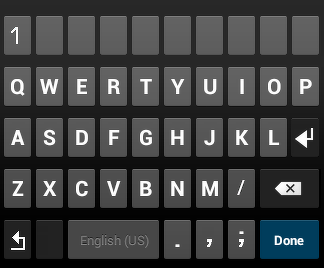

(#) david10 válasza gerleimarci hozzászólására (») Júl 26, 2018 /
A történet röviden:
Egy Android 4.1-es telefonban megsérült az Android, a belét kiszereltem a telefonnak, egy ESP32-es modul lesz egy 2,4 inch-es színes kijelzővel beleszerelve, a telefon gyári érintőkijelzőjét sikerült megvezéreljem (MSG2133 chip I2C-n keresztül), ez érzékeli a kijelzőn megnyomott pont koordinátáit és küldi az ESP32 felé.
Lesz a telefon hátán egy infravörös led (ami TV/légkondi ki/be kapcsolására lesz alkalmas , ez a lényege a projektnek), bluetooth-on fog tudni csatlakozni egy másik modulhoz, ami a 433mhz-es jeleket fogja venni/küldeni, és az egész berendezés lényege, hogy hasonlítson egy szabványos telefonra, a billentyűzet ki lesz világítva
A billentyüzet ki lesz nyomtatva, hogy helyet spóroljak meg vele, a billenytüzet mögé kerül a step up/step down tápegység (2.7-11.8V-->3.3V) és a CP2102 USB-TTL átalakító.
A történet még rövidebben:
Ez lesz betegesen továbbfejlesztve: Bővebben: Link
Jelenleg így néz ki a billenytüzet.
A hozzászólás módosítva: Júl 26, 2018
