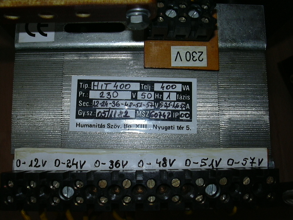

(#) Gyupi hozzászólása Júl 1, 2007 /
Bocsi hogy nem jelentkeztem de nem voltam net közelben a hétvégén csináltam képet a trafó adatlapjáról köszi a hozzászólásokat :yes:

(#) lelkes amatőr hozzászólása Júl 1, 2007 / 4
Ahogy gondoltam, ez a trafó tud sok V/A-t. Ettől függetlenűl sajnos csak áttekercseléssel tudnád használni 24 Volt-sok Amperre.
Ha jól látom a képen, nem is lenne olyan bonyolult, a szekunder külön csévetesten van.
(#) zoly15 válasza lelkes amatőr hozzászólására (») Júl 1, 2007 /
szerintem is külön csévetesten van úgyhogy nom olyan nehéz áttekerni csak sok figyelmet és kitartást igényel
üdv!
(#) potyo hozzászólása Júl 1, 2007 /
Ha nagyon muszály, megoldható ezzel a trafóval is a dolog. Mindegyik szekunderre kell tenni 1-1 kapcsolóüzemű stabilizátort, ami stabil 24V-ot állít elő, és eközben 2.5A-es áramkorlátja van. Ezeket a stabilizátorokat párhuzamosan kapcsolva meglesz a 24V 10A a kimeneten. De valszeg gyorsabb és olcsóbb megoldás újratekerni a trafót.
