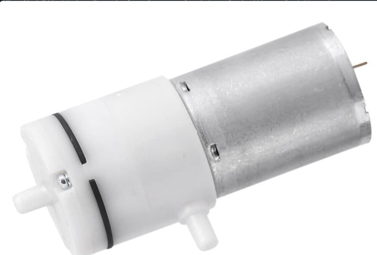

(#) Massawa válasza kaqkk hozzászólására (») Nov 19, 2022 /
Ennyi cucc teljesen felesges. Untig elég egy kis zsebszivattyu ( az enyémet 24Voltos motor hajtja), egy üveg injekcios fecskendő tartálya vagy hasonlo üveg csö ( az enyém 30 mm átméröjű s kb 50 mm hosszu). Az üveg egyik végére egy teflonos szippantyu csucsának kell kialakitani a foglalatot, a másik végére meg a csatlakozást a kompresszorhoz. Bolti átlátszo kb 6 mm-s PE csö jol bevált. Még arrol kell gondoskodni, hogy a csöbe ne kerüljön ón.
Én belül egy kulissza labirintust (két 180 fokban elforditott fém lap, mindegyikben egy 3 mm lyuk) raktam a csö csatlakozása elé ( azon csapodik le a beszippantott on), meg egy finom fémszüröt csatlakozo nyilására ( drotharisnya).
Egy lápkapcsoloval inditom a kompresszort amikor kell.

(#) Zoli_bácsi válasza Massawa hozzászólására (») Nov 19, 2022 /
Na. Ez a legkézenfekvőbb megoldás, ahogy olvasom. Egy beszerzési forrást ajánlanál nekem a zsebszivattyú kapcsán? Köszönöm.
(#) Massawa válasza Zoli_bácsi hozzászólására (») Nov 19, 2022 /
Sajnos ebben nem tudok segiteni, az enyém valahonnan ki lett szerelve. Ugy kaptam. De gyakran vannak ilyen szerkezetek boltok kinálatában.
A képen egy hasonlo szerkezet láthato. Az enyém valamivel nagyobb.
Lehet, hogy a uszomatracok motoros pumpája még jobb, mert az aránylag sok levegöt mozgat meg ( sportüzletekben kaphato) és 12 V-ra megy.
Keress rá.
A fekete a matracpumpa. Ilyet keress de 12 V-ra.
