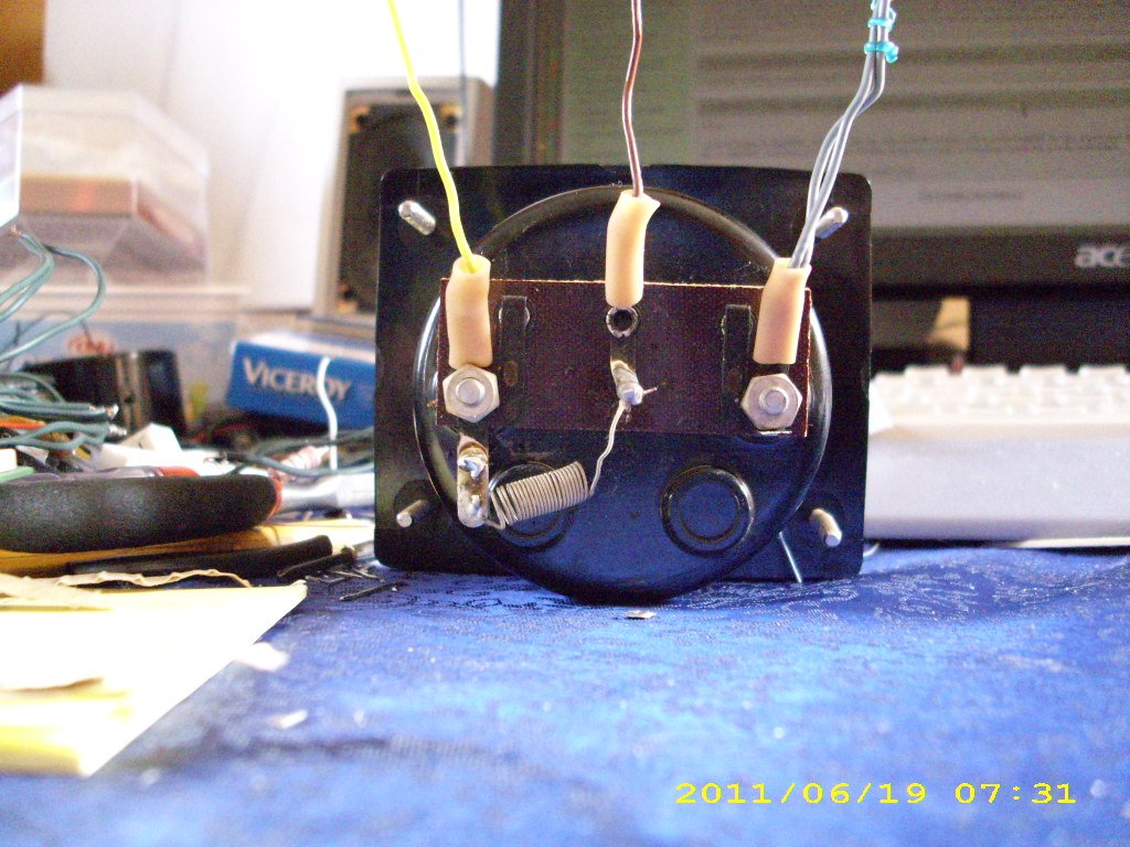

(#) szuszo hozzászólása Okt 18, 2011 /
Tudnátok segiteni? Van egy ma mérőm a két skála beosztása
0-5ma-ig és van benne egy sönt ami 0-50ma-ig van skálázva. A digitális müszerrel ellenőriztem és azt a számomra megfejthetetlen relytélybe botlottam. Ha a 0-5ma-ig mérek akkor a müszer 2ma-el többet mutat, ha a 0-50ma-ig akkor pedik 2ma-rel kevesebbet. Mi lehet a pontatlanság oka? Ez az 0-5 ma skálán nagyon durva türés.
(#) pucuka válasza szuszo hozzászólására (») Okt 18, 2011 /
Tudnád vázolni a mérési elrendezést?
(#) Gabi válasza szuszo hozzászólására (») Okt 19, 2011 /
Szia,
valószínűleg a digitális műszert és az mA mérőt sorba kötve méregettél és így egymást befolyásolták. Állítsd be a digitális műszerrel a mérni kívánt áramot, majd a helyére kösd be a mA mérődet.
(nem okoskodásképpen de mA, és nem ma)
(#) szuszo válasza Gabi hozzászólására (») Okt 19, 2011 /
Csináltam pár képet. A műszeren nincs jelölés, valószinü az előlapon volt (nincs meg). Egy orvosi müszerből szereltem ki egy méhtelepen. A mérésről. 1,2V akut használtam ennek a minusza ment a müszer szürke vezetékére a plusza váltva a sárga vezetékre (sönt nélküli) majd a barna vezeték lehuzva a minuszpontra ezzel átkerült az áram a söntre. A sönt nélküli bekötéskor korlátoznom kellett az áram erősséget 2K2 ellenállással, mivel egy karácsonyfa izzót használtam, ezen ellenállással 0,006mA folyik, ellenállás nélkül 0,037mA. Digitális müszerrel ellenőriztem, két müszerem van mindkettő ennyit mutatot. A müszerek külön külön voltak bekötve, nem sorban. Az analógmüszeren viszont söntön át mérve 0,035mA, sönt nélkül korlátozva 2K2 val 0,0026mA.
Az előbbi 2ma-l kevesebb az utóbbi 2mA több.
(#) pucuka válasza szuszo hozzászólására (») Okt 19, 2011 /
A képen az akumlátor, ami a legkevésbé fontos, jól látszik, de a söntök és az áramszabályzó , és hogy mit hova kötöttél, az nem. Pedig, az a lényeg.
Helytelen izzót használni az áramkörben, mert az nem lineáris elem. A leírásod is elég gubancosnak tűnik.
A helyes mérési összeállítás, egy soros áramkör, ami áll egy áramszabályzó potenciométerből, egy soros ellenállásból, az egyik műszer söntje, rajta maga a mérőmű, és a multiméter árammérő állásban.
A soros ellenállás azért kell, hogy a változatható ellenállást nullára csökkentve se alakuljon ki rövidzár. A korlátozó ellenállás értékét ohm törvénnyel számolhatod.
