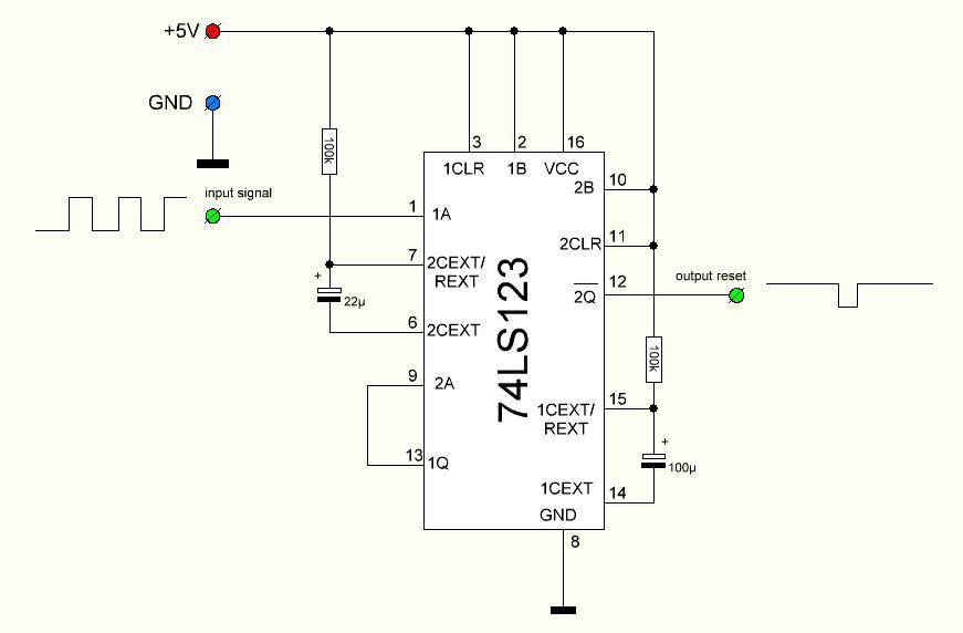

Valami hasonlót tervezek én is. Viszont az 555 számomra nem igazán megbízható. Lehet én fogtam ki a példányokat, de nekem megbízhatatlanok voltak. Ezért a 74LS123 dupla monostabilt választottam. Ezzel sikerült egy olyan külső watchdog-ot készíteni, aminek mindegy, hogy milyen állapotban áll meg a kód. (a figyelő impulzus mindegy, hogy épp magas, vagy alacsony állapotba ragad be) Az időablak után resetel. Lerajzolom, és felteszem a kapcsolást. Kipróbáltam, működik.
(#) Zoli_bácsi válasza Zoli_bácsi hozzászólására (») Máj 27, 2023 /
TTL Watchdog kapcsolási rajz.

Csak érdeklődésképp: mitől jobb, megbízhatóbb egy külső watchdog mint a kontrollerbe beépített? A belső watchdog is a processzor működésétől teljesen független belső RC oszcillátorról működik. Ha leállítod a CPU órajelét a watchdog attól nem fog leállni.
A hozzászólás módosítva: Máj 27, 2023
(#) Zoli_bácsi válasza benjami hozzászólására (») Máj 27, 2023 /
Igazából nem tudom jobb e, vagy sem. Nekem valahogy megnyugtatóbb, ha egy fizikailag teljesen külön egység figyeli a kontroller működését.
(#) kissi válasza Zoli_bácsi hozzászólására (») Máj 27, 2023 /
Amíg megy a kontroller, addig van esély az újraindításra, utána már mindegy !

(#) zosza18 válasza Zoli_bácsi hozzászólására (») Máj 27, 2023 /
Volt problémám nekem is egyszer kétszer, de az nagyon kevés, kb. 2-3db ami hibás volt, vagy hamar meghibásodott. Amit feltettél nagyon tetszetős és egészen egyszerűen kivitelezhető.
Nekem is valahogy szimpatikusabb a hardveres watchdog megoldás, így a szoftveres hiba esetén is végrehajtódik az RST. Nem a semmiért gyártanak ilyen cél IC-ket sem, hiába van beépített is a mikrovezérlőben.
(#) proli007 válasza szendi001 hozzászólására (») Máj 27, 2023 /
Hello! Mivel már másodszor előkerült ez a kapcsolás, szólok hogy ez nem jó. Szerintem aki közzé tette ezt ki sem próbálta. Tápot is szépen elhanyagolta.
(#) Zoli_bácsi válasza zosza18 hozzászólására (») Máj 27, 2023 /
Ezt ma reggel dobtam össze, volt itthon 74LS123. Ebben az a jó (bár nem tudom 555-el hogyan működik) de mindkét állapotra reagál. Akkor is resetel, ha a magas szint akad be, akkor is, ha az alacsony. TTL IC még nekem sosem hibázott.
