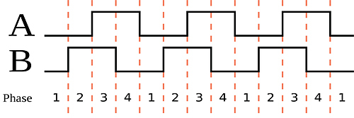

Sziasztok! Először is, abszolút kezdő vagyok arduino-ban. Korábban próbálgattam, aztán idő hiányában félretettem. Most akadt egy problémám, amit szerintem tök jól meg lehetne oldani vele. Van egy elektronikám, ami egy két csatornás, Gray-kódos inkrementális jeladót vár bemenetnek. Ez tulajdonképpen egy átfolyásmérő, ami egy szivattyú által szállított folyadék mennyiségét méri. Mivel van rajta elzáró csap, ezért az átfolyási teljesítmény eléggé nem egyenletes. Hibakeresés, fejlesztés céljából ezt a jeladót szeretném helyettesíteni pl egy Arduino Nano-val, mivel baromi macerás tekergetni. (A fúrógépen már túl vagyok, az se sokkal jobb, mint kézzel ) A gondom az, hogy eddig csak a Gray kód fogadásával, feldolgozásával kapcsolatban találtam minta kódokat, nekem pedig küldeni kellene. Megmondom őszintén, azt sem tudom, PWM-ben kellene gondolkozzak, vagy van valami jobb megoldás. A delay-t kihagynám, ha egy mód van rá. A kitöltési tényező jellemzően 50%, a 2-es csatorna késése az 1-eshez képest 25%, a frekvencia 10-800Hz. Tudnátok segíteni, hogy merre induljak el? Sajnos a Google -> "Arduino Grey code encoder" nem vált be, ugyanez decoder-el szintén, mindre az inkrementális jeladó jeleinek feldolgozását hozza.

Sok módon meg lehet oldani, pl. késleltetéssel (delay), periódikus megszakítással stb.
Előre:
1: 'a' kimenet magas
2: delay 1 ms
3: 'b' kimenet magas
4: delay 1 ms
5: 'a' kimenet alacsony
6: delay 1 ms
7: 'b' kimenet alacsony
8: delay 1 ms
9: ugrás az első pontra
Ennyi, nem több.

A CPU egyszerre egy dologgal tud foglalkozni. Azt tudod megtenni, hogy csak akkor foglalja le a CPU-t, ha változásra van szükség.
A legelegánsabb, ha az AB kimenet generálását timer interruptba teszed, a gombok állapotváltozásának detektálását pedig pin change interruptba. Akkor a főprogram csak a nyomógombok megnyomása utáni funkciókat fogja végezni. Ez csak látszólag párhuzamos végrehajtás, valójában nem az. A CPU vagy a főprogramot vagy valamelyik megszakításkezelőt hajtja éppen végre, miözben a többi vár.

Az időzítő megszakítás (timer interrupt) periódikus, hacsak másként nem állítod be. Ekkor késleltetés nem kell, csak egy segédváltozó (jelen példában legyen x), azt növeled.
  1. swich(x){
  2. case 0:
  3. 'a' kimenet magas;
  4. case 1:
  5. 'b' kimenet magas;
  6. case 2:
  7. 'a' kimenet alacsony;
  8. case 3:
  9. 'b' kimenet alacsony;
  10. }
  11. x++;
  12. if (x>3){
  13. x=0;
  14. }
Két lépés között a kontroller szabad, lehet mást csinálni. A frekvencia módosításához csak az időzítő periódusidejét kell módosítanod.
