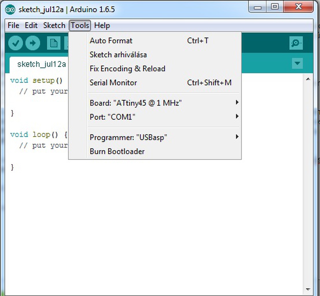

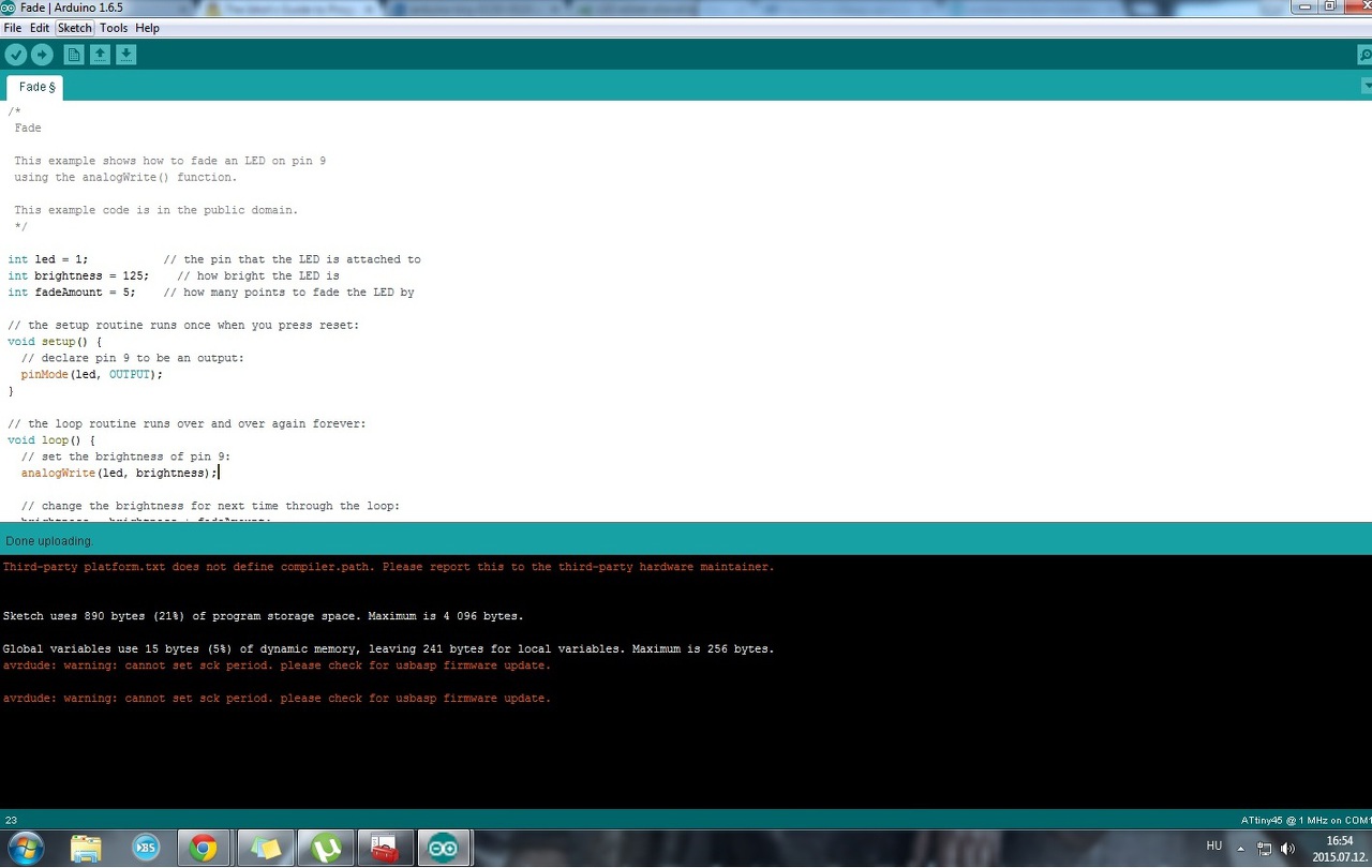

van egy USBASP programozóm amivel Arduinon keresztül szerettem volna egy egyszerű kis programot beégetni az Attiny45-ös mikrokontrollerembe. Sajnos rengeteg újrapróbálkozás árán sem sikerült a dolog, illetve nem úgy működik ahogy kellene.
Amit csináltam:
-A programozón a JP3-as rövidre van zárva (elvileg ez ahhoz kell hogy az 1MHz-es órajelet biztosítsa)
-Programozáskor nem adok külön tápfeszt csak USB-n keresztül van megtáplálva
-A teszteléshez a tápfeszt egy régi PC táp 5V-os ága biztosítja (megvan rajta az 5V ellenőriztem)
-Arduban a jó programozó és a jó processor (1Mhz) van kiválasztva kép mellékelve
-Piros kábel pozitív, fekete kábel negatív
-Az égetés után a mellékelt üzenetet kapom az arduban (ettől függetlenül a programnak mennie kellene ha jól olvastam utána)
-Tesztelésnél a LED negatív lábát egy 330 Ohm-os ellenásra (ha jól számoltam ide 150 Ohm-os kellene de ez volt itthon) ráforrasztottam majd a tápfesz negatív lábára kötöttem, valamint ez a láb rá van még kötve a mikrokontroller föld lábára is. A pozitív oldalt pedig a kontroller 1-essel jelölt lábára raktam.
A program a beépített Fade nevű program lett volna ami lassan elhalványítja a LED-et majd visza mindezt 5x. Ehelyett a LED kb fél erősséggel folyamatosan világít.
Próbálkozás menete a következő volt:
Nincs 5V-os tápfesz, nincs a LED bekötve az áramkörbe--> Programozó rádug a tüskesorra-->Arduban programozás indít és lefut-->Tüskesorról a csatlakozó lehúz-->5V tápfesz ráad-->LED-et hozzáérintem az 1-es lábhoz.
Van valami ötletetek mit ronthattam el? Hol keressem a hibát?
Köszönöm a segítséget
Kenikol
