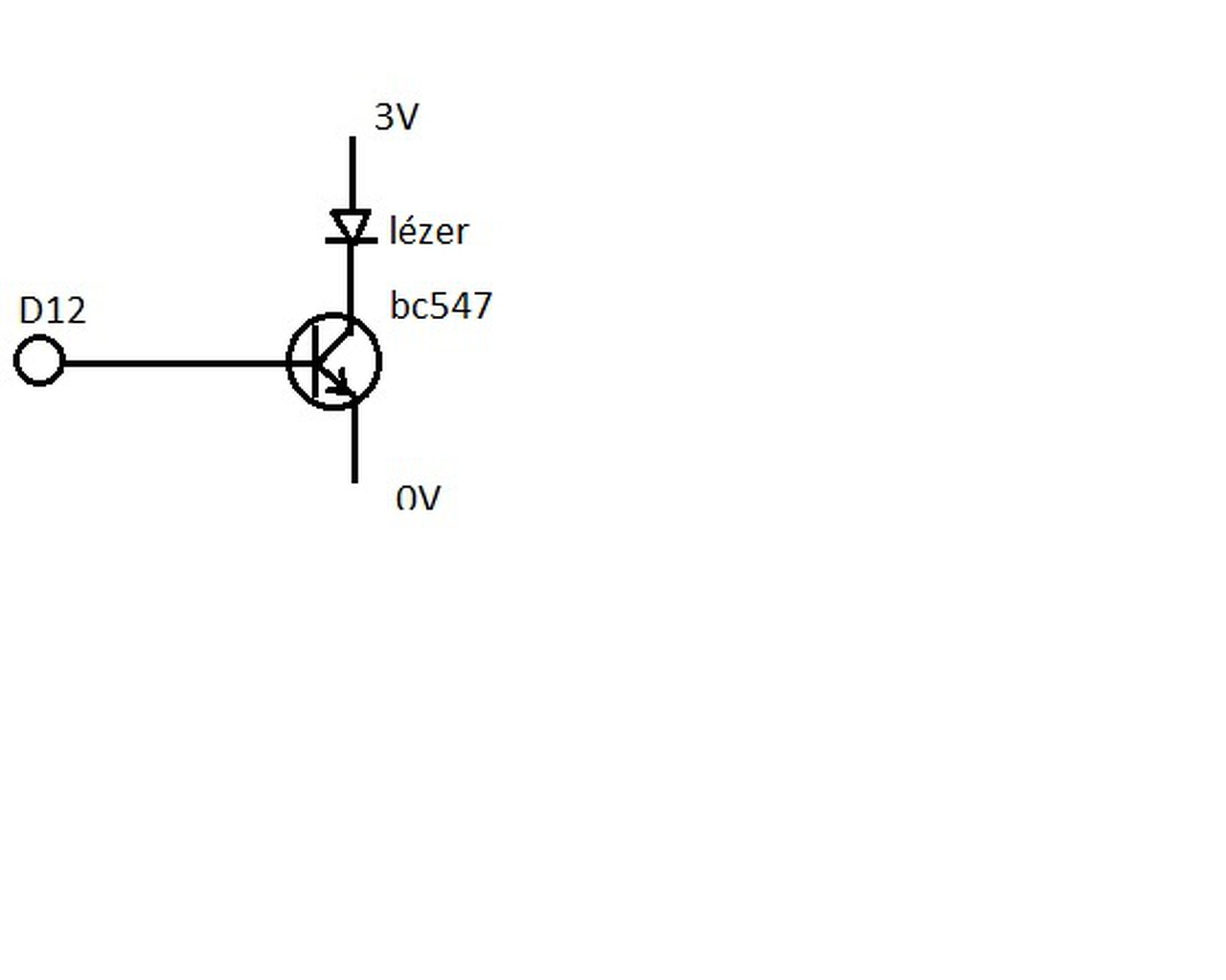

10k az előtét ellenállás. Hogy érted hogy mekkorával húzom merre? Pnp. Fogalmam sincs hogy elég-e ott a bázis áram.

NPN tranzisztorral kellene próbálkoznod, bázison 1K, kollektorban a lézer / LED, emitter a földön. Ha a bázison 0V van, a tranzisztor szakadásként viselkedik, ha minimum 0.6V van rajta, akkor vezet, és világít a LED. Egyébként azt írod, hogy pnp tranzisztort használsz, a rajzon viszont npn van.

Ki próbáltam így már valamivel jobb a helyzet de ha terhelést rakok rá rögtön le esik a feszültség valamiért. Ezt mi okozhatja?

Ha eddig bázisellenállás nélkül volt bekötve, akkor első körben meg kellene bizonyosodni róla, hogy működik-e még az a tranzisztor, illetve a kimenet.

Próbáltam másik tranzisztorral de sajnos úgy sem jó kimenet jó mert digitalwrite-al kijön az 5V. Esetleg ennyire kínai lenne hogy nem bírja el?

Ha kijön az 5V-t és a láb és a bázis közé teszel 1db 1k-s ellenállást, utána lehúzod a bázist GND-re mondjuk 100k-val(ez elhagyható), NPN tranyó emitterét GND-re a kollektorát a ledre/lézerre kötöd, és minden alkatrész jó, akkor annak működnie kell.
Én BC547 el csattogtatok reléket arduinoval, ami a kínai gagyi.

De az az érdekes hogy a GRBL programmal nem jön ki 5 volt belőle de ha digitalwrite-al highra emelem akkor meg jó.

Nem tudom hogy mi az a GRBL program, de nem lehet hogy akkor ott van valami hiba?
Pin definició? Kommunikáció? stb..

Az a cnc vezérlője őszintén fogalmam sincs nem értek ahhoz a könyvtáros hexes programozáshoz. Szóval meg sem tudom nézni hogy most milyen szintre emeli a lábra stb. Ezt jó lenne mondjuk tudni valahogy.

Biztos, hogy a GRBL általad használt verziója kimenetnek konfigurálja a D12-t?

D11 csak véletlenül elírtam a rajzon működik mert mikor kell halványan ki-be kapcsolja a ledet csak azt nem tudom egyszerűen megoldani hogy a lézert kapcsolja.

A lézernek mekkora feszültség kell? Az nem lehet, hogy a tranzisztoron eső fesz hiányzik neki?
Javasolnék FET-et a tranyó helyére, pl bs170-et, ha kis árammal dolgozik a lézered.

3.3v úgy 100mA esetleg próbáljak rá rakni nagyobb terhelést?

Ha 3.3V kell neki és te egy tranzisztorral hajtod meg 3V tápfesszel, akkor nem fog működni, mivel 3V-0.6V= 2.4V. Tehát vagy a tápfeszt emeled a lézer feszültsége + a tranyón eső fesz összegére, vagy 3.3V feszt alkalmazol FET-tel... A FET-en jóval kisebb a feszültségesés...
A BS170 0.5A-t bír, tehát ideális választás.
(#) kapu48 válasza morzsa15 hozzászólására (») Jan 5, 2016 /
Ha te csak simán be-ki kapcsolgatsz, 1 lézert nagyon hamar tönkre fogod tenni!
Ezek elégé kényes jószágok.

Csatlakozom kapu48 hozzászólásához. CNC-nél ez másként van megoldva. Beállítod fókuszba a lézert, ahol éget. A "Z" tengely meg elveszegeti egy pár lépéssel a fókuszból (vagyis egyszerűen feljebb emeli, majd visszaengedi ha újra kell), azaz a dióda végig bekapcsolt állapotban van, csak amikor kiesik a fókuszából - nem vág, vagy éget. Ezt megteheted egy szolenoiddal is persze. De a léptetőmotor finomabb megoldás. Tranzisztorral kapcsolgatni - gyilkosság.
