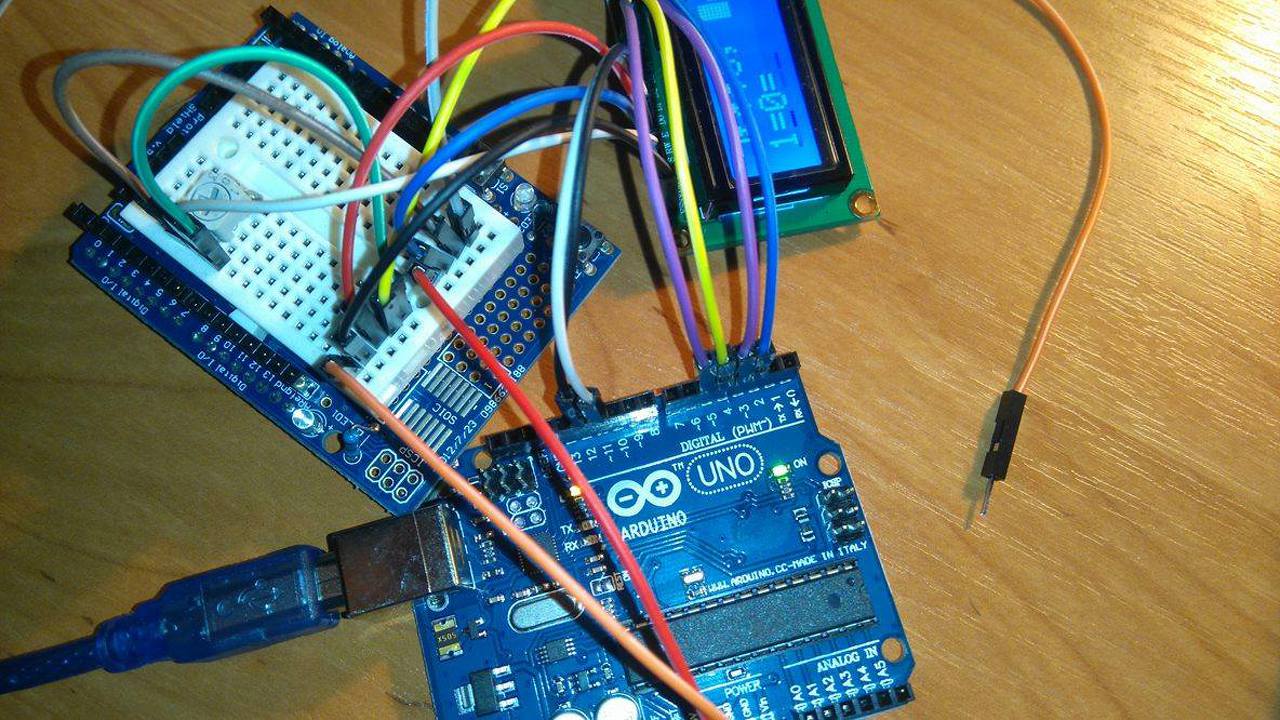

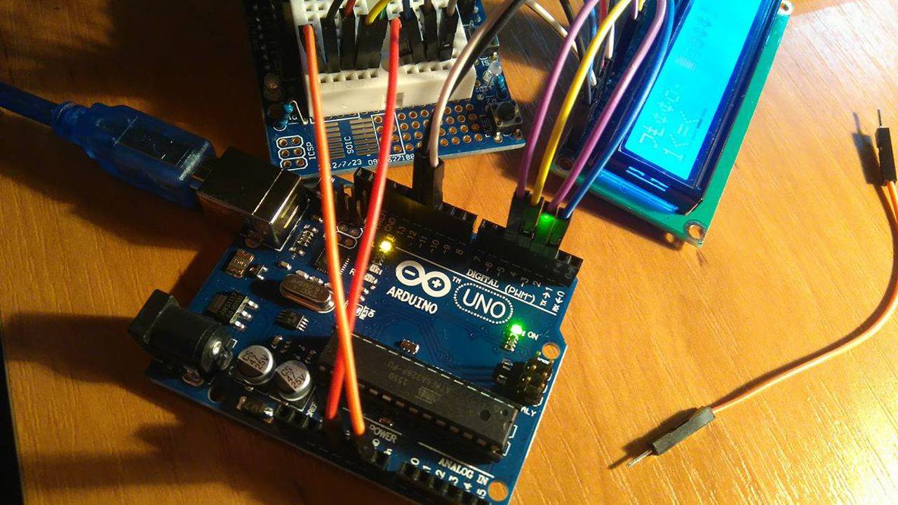

(#) Szikra Lacika válasza vargaf hozzászólására (») Máj 19, 2016 /
Kétféle bekötést próbáltam ki. Az arduino.cc verzióból semmit nem ír ki. Volt egy másik ott meg ilyen ciril betűket írt. Képeket csinálok mindjárt.
(#) Szikra Lacika válasza Szikra Lacika hozzászólására (») Máj 19, 2016 /
Az igért kép és katyvasz.
(#) vargaf válasza Szikra Lacika hozzászólására (») Máj 19, 2016 /
Próbáld a küldött "hello.ino" programmal. A lábak bekötése:
* LCD RS pin to digital pin 12
* LCD Enable pin to digital pin 11
* LCD D4 pin to digital pin 5
* LCD D5 pin to digital pin 4
* LCD D6 pin to digital pin 3
* LCD D7 pin to digital pin 2
* LCD R/W pin to ground
* LCD VSS pin to ground
* LCD VCC pin to 5V
A hozzászólás módosítva: Máj 19, 2016
Ugyan az csak újra kezdte a számolást.
Tegyél fel egy olyan képet amin a teljes vezetékezés rajt van, lehetőleg éles és világos legyen.

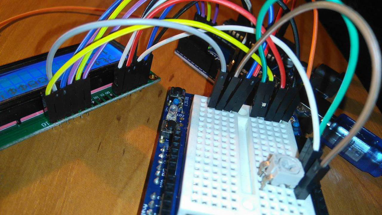

Remélem jól kivehetők.

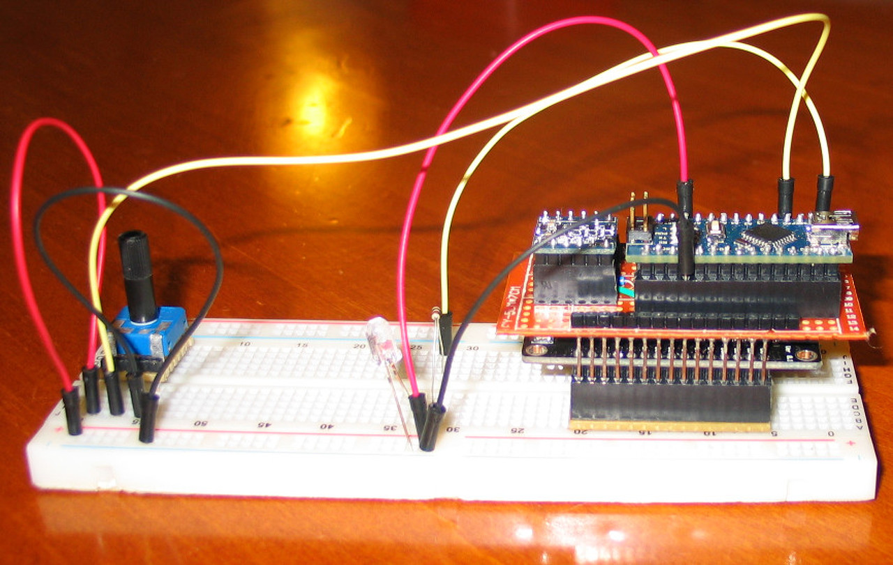

(#) csabeszq válasza kapu48 hozzászólására (») Máj 19, 2016 /
Nem ismerem.
Csatoltam a dev board-omat. Elég laza a cucc. Szóval rendeltem az E-Bay-en egy Nodemcu-t. A tetejére raktam egy 30 Ft/darab áron vett papír prototípus PCB-t, mellé raktam egy olcsó szintillesztőt, meg egy nano-t.
A Nano-t ESP-vel programozom: 3 elem kellett bele: nodemcu, szintillesztő és Arduino nano.
A nodemcu VIN lábát a nano 5V lábával kötöttem össze, a tápot tehát az Arduino-tól kapja a cucc 5V-os USB kábelen. A Nodemcu állítja elő a 3.3V-ot. Fali USB táp csatlakozóból jön a kakaó.
Csak az ötlet kedvéért mondtam el. Simán lehet Arduino mega shieldet készíteni hasonlóan bonyolult cuccokkal.
(#) kapu48 válasza csabeszq hozzászólására (») Máj 19, 2016 /
Na OK! (Ezt én értem! De 1 teljesen kezdőnek próbáld elmagyarázni!?)
Szerintem Ez is surolja a 2EFt határt? + rengeteg munka óra?
A tüskesorok huzalozása nem is látszik a képen?
Nem könyebb lenne már készen megvenni? És már többnyire támogatást is kapsz hozzá!
