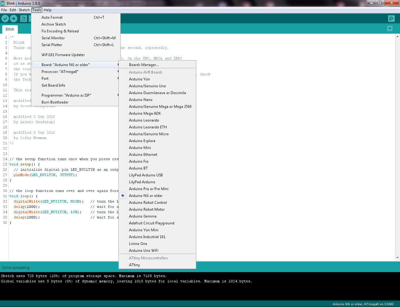

Az Arduino Duemilanove-ban az ATmega328-at sikerült hazavágjam fordított táppal.
Egy új ATmega8L-be beleírtam a bootloadert, kicseréltem a 16MHz-es kvarcot 8 MHz-re (mert az ATmega8L max. 8Mhz-es kvarcot bír meg, ezt a datasheetjében is írja), feltöltöttem rá a példaprogramokból a Blink-et, de valamiért 1 másodperc helyett 2 másodpercet ég a led, 2 másodpercet nem ég.
A boards.txt-ben probáltam átírni a 16000000Hz-et 8000000Hz-re, de nem változott, a fusebitekhez nem nyúltam.

Szerintetek miért lassabb a kelleténél?
A választ előre is köszönöm!
Az nem lehet, hogy másik board paramétereit írtad át?
Nem ezt kellene:
diecimila.name=Arduino Duemilanove or Diecimila
Én az atmegang.name=Arduino NG or older-t írtam át, ezt választottam ki az IDE-ben is.
Szerintem a Duemilanove-vel nincsen dolgom, mert abban csak ATmega 168 és 328 van, nincsen ATmega8.
Akkor passz. Azért próbáld meg átírni máshol is, egy próbát megér.
Nekem egy programfrissítés alkalmával lecserélte az avrdude és társait is, és a programfeltöltés nem működött sehogy. Vissza kellett piszkálnom más mappákból egy régebbi dude-t, és visszaállt a rend.
Köszi! Megnézem, mintha lenne egy régi vinyón.

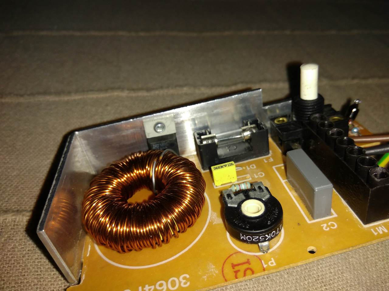

Van egy AC dimmerem(lámpából). Van benne egy triak: bta08 600b. Egy potméterrel lehet állítani a fényerejét. Hogyan lehetne úgy átalakítani, hogy ne potméterrel lehessen állítani a fényerőt, hanem az arduino pwm pinjével?
A kapcsoló a nyákon egy másik izzó köréhez tartozik.
Köszönöm! A hozzászólás módosítva: Dec 31, 2016
Szerintem a legegyszerűbb és legbiztonságosabb egy optotriac vezérlő ledjét PWM-ről működtetni.
A neten rengeteg kapcsolás van 230V-ra, annyi különbséggel, hogy a ledet az arduino kapcsolja.
Az AVR-ek gyárilag belső 8Mhz oscilátorrol járnak, és a fuse: div8 bevan kapcsolva, ezért alapból 1Mhz-vel ketyegnek!
Mindenféleképen kellene fuse biteket állítanod.
Ez a kapcsolás megfelel?
És akkor a potit simán kiforrasztom és a helyét figyelmen kívül hagyom? Egy MOC 3021-es optotriac megfelel a bta08 600 b triac-hoz?
Ennyire nem egyszerű. A PWM (inkább bekapcsoló) jelet szinkronizálni kell a hálózat frekvenciájával. Nullátmenetes triak szóba sem jöhet, mert az nullátmenetnél kapcsol be és ki.
Vagy inkább csinálok egy új nyákot a kép szerint, zavarszűrő nélkül?

Köszönöm a válaszod!
Bontottam ATmega328-at, arra felírtam a bootloadert, azzal tökéletesen müködik.
Ettől függetlenül jövőben megprobálom az ATmega8-ban kikapcsolni.
