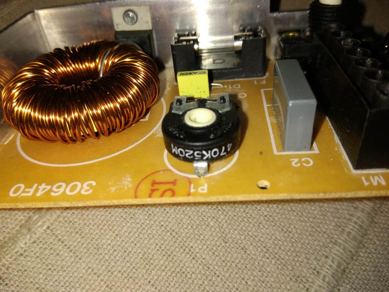

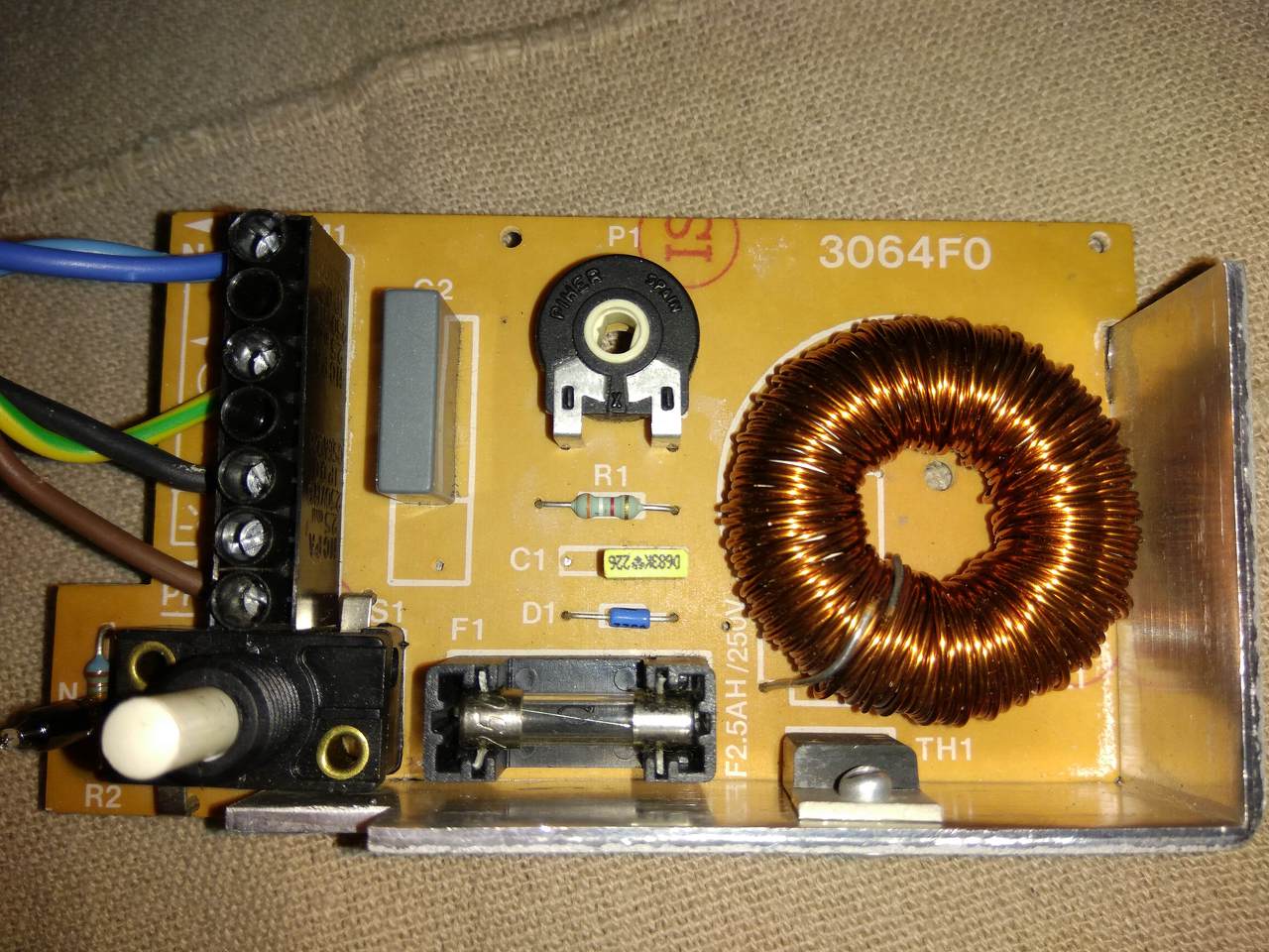

(#) brumbrus hozzászólása Dec 31, 2016 /
Üdv újra!
Most más témában lenne kérdésem:
Van egy AC dimmerem(lámpából). Van benne egy triak: bta08 600b. Egy potméterrel lehet állítani a fényerejét. Hogyan lehetne úgy átalakítani, hogy ne potméterrel lehessen állítani a fényerőt, hanem az arduino pwm pinjével?
A kapcsoló a nyákon egy másik izzó köréhez tartozik.
A hozzászólás módosítva: Dec 31, 2016

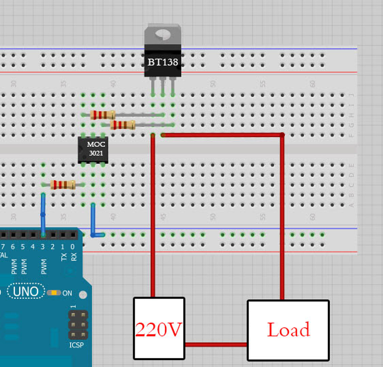

(#) bujan válasza brumbrus hozzászólására (») Dec 31, 2016 /
Szerintem a legegyszerűbb és legbiztonságosabb egy optotriac vezérlő ledjét PWM-ről működtetni.
A neten rengeteg kapcsolás van 230V-ra, annyi különbséggel, hogy a ledet az arduino kapcsolja.

(#) brumbrus válasza bujan hozzászólására (») Dec 31, 2016 /
Ez a kapcsolás megfelel?
És akkor a potit simán kiforrasztom és a helyét figyelmen kívül hagyom? Egy MOC 3021-es optotriac megfelel a bta08 600 b triac-hoz?
(#) Bakman válasza bujan hozzászólására (») Dec 31, 2016 /
Ennyire nem egyszerű. A PWM (inkább bekapcsoló) jelet szinkronizálni kell a hálózat frekvenciájával. Nullátmenetes triak szóba sem jöhet, mert az nullátmenetnél kapcsol be és ki.
A kapcsolás:
Vagy inkább csinálok egy új nyákot a kép szerint, zavarszűrő nélkül?
(#) brumbrus válasza Bakman hozzászólására (») Dec 31, 2016 /
Tehát új triak is kell?
(#) Bakman válasza brumbrus hozzászólására (») Dec 31, 2016 /
Nem a triak a lényeg, hanem a hálózati váltófeszültség nullátmenet detektálása. pl.: Instructables, light dimmer.
