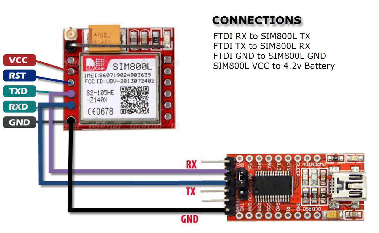

Sim800l modul-t szeretnék használni.
Indulás után küldöm neki az AT parancsokat, pár után jön is vissza az "ok".
Ha még egyszer küldök neki AT-t, "ok" jön vissza, a harmadikra viszont egy kocka a válasz.
Hiába próbálom a baud rate-t fix értékre állítani, nem fogadja el.
Ilyenkor merre van a tovább? Tanácstalan vagyok...

(#) Panhard válasza berkesandor hozzászólására (») Aug 15, 2017 /
Szia. Minden AT-ra OK-nak kell visszajönni. Ha ezer AT-t küldesz, akkor ezer OK-nak kell visszajönni. Hogy jött, hogy SIM800 modult akarsz használni? Mire akarod használni? Mivel küldöd neki a parancsokat? Milyen terminál programból? Milyen USB-s FTDI adaptert használsz? Szintillesztés jó? A sebesség hibás beállításán, és a szintillesztésen kívül mást nagyon nem lehet elrontani a kapcsolattal. Ráadásul a SIM800 is alapértelmezetten autobaudrate-re van beállítva, ami annyit tesz, hogy bekapcsolás után addig küldöd neki az AT parancsot, amíg vissza nem küldi az OK-t. Ekkor kész, beállította magát, és a kikapcsolásig ez lesz a sebessége. De persze menet közben is tudod módosítani.
Ne érts félre, nem bántásból írom, de ha egy ilyen egyszerű dolognál elakadsz, és tanácstalan vagy, hogy egy uart kapcsolat létrehozásánál egy eszközzel nehézségekbe ütközöl, akkor szerintem nem SIM800 modullal kellene kezdened, és nem ebben a topicban. A sebesség hibás beállításán, és a szintillesztésen kívül mást nagyon nem lehet elrontani.
(#) berkesandor válasza Panhard hozzászólására (») Aug 15, 2017 /
Azért kell a SIM800 mert, SMS-t akarok küldeni, meg hívni szeretnék vele .
AT parancsokat arduinon keresztül soros monitoron küldöm neki.
Szintillesztés jó. Tudom mi az autobaudrate, tudom hogyan lehet állítani a kapcsolat sebességét.
De ha nem jön létre a kapcsolat, nem tudok semmit állítani.

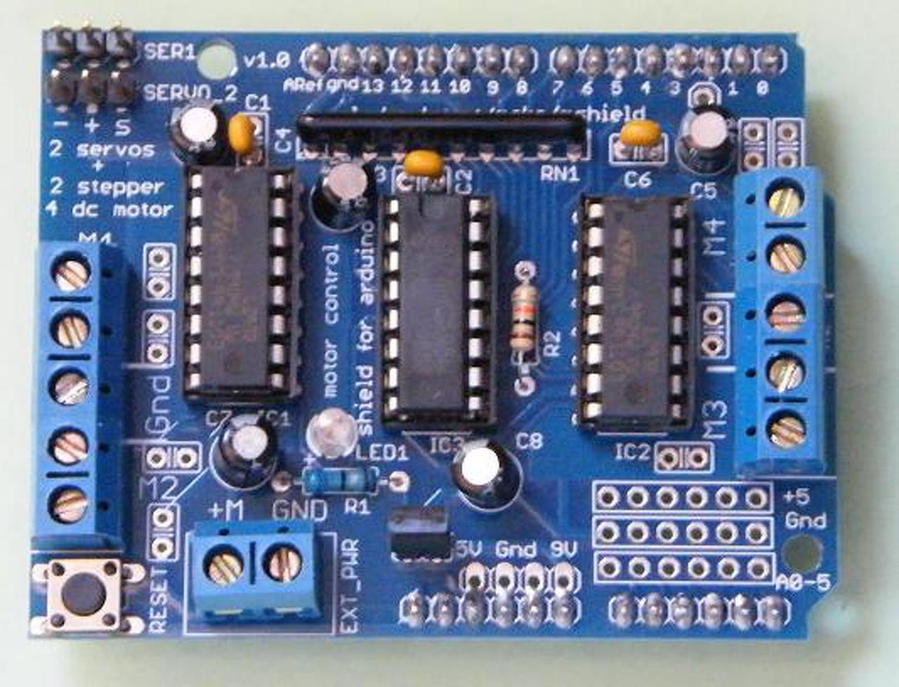

A következő problémám az, hogy hogyan tudnám megcsinálni a leg-leg egyszerűbben egy Motor Shielden keresztül 2db DC motor ki-be kapcsolását. Csatoltam , hogy milyen shieldem van. Úgy kéne megoldani, hogy nem akarom az arduino tetejére rányomni, mert akkor az összes nem használt pint is lefogja. Tehát a legminimálisabb PIN felhasználásával kellene ezt megoldani. A már foglalt PIN-ek 0/1/5V/GND (itt komunikál a BT module). A motornak nem kell semmi sebességet állítani, csak be/ki.
Ezt próbáltam így működik is, de szeretném Shielden keresztül (esztétikusabb+jó lenne azt is megismerni).
Bővebben: L293D 2DC Motor Direct
Előre is hatalmas köszönet.

(#) gerleimarci válasza urh hozzászólására (») Aug 18, 2017 /
Szerintem cseréld ki a tüskesort ilyenre, a nem használt IC-t meg egyszerűen kiveszed.

(#) urh válasza gerleimarci hozzászólására (») Aug 18, 2017 /
Azt mindenképpen le akarom cserélni, de attól még nem fogom sajnos érteni, hogy hogyan kéne mondjuk az M1-et működésre bírni a legegyszerűbb módon.
Ha jól nézem, akkor ez az Adafruit félének a koppintása, amihez van lib és példaprogi, amiket megtalálsz itt. Vagy ha ez nem tetszik, akkor a shiftout-al is mehet, bár ahhoz kell egy nagyon picit gondolkodni.
