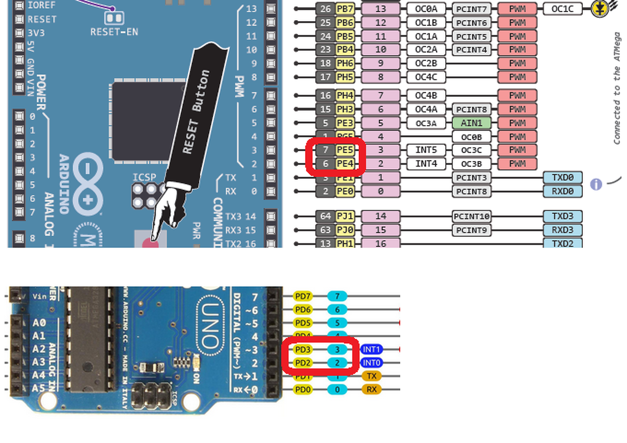

(#) roland9 válasza KoblogPerGyok hozzászólására (») Aug 18, 2017 /
igen, megváltoztattam, másképp nem is engedi feltölteni
nekem még két öltletem lenne bár ebből 1-et már kipróbáltam:
az egyik az hogy a "void PinA" és a "void PinB"-ben van egy "reading = PIND & 0xC;"
sor namár most ez az UNO-nál a 2-es, 3-as lábnak az elnevezése PD2,PD3 míg a MEGA-nál
a 2-es 3-as láb PE4, PE5, nem lehet, hogy a "PIND"-t "PINE" kéne módosítani?
(mondjuk ezt próbáltam de semmi)
Aztán a másik ötletem, hogy az "if(reading == B00001100 && aFlag)" -nél a kiolvasott érték nem: B00001100 hanem vmi más.
(#) KoblogPerGyok válasza roland9 hozzászólására (») Aug 18, 2017 /
Más más board, ez zavar be.
Próbáld ki, hogy nem 0,1 az interruptban, hanem 4,5 mint ahogy az ábra is mutatja!
Eredeti hozzászólásodban:
  attachInterrupt(0,PinA,RISING);
  attachInterrupt(1,PinB,RISING);
Új:
  attachInterrupt(4,PinA,RISING);
  attachInterrupt(5,PinB,RISING);
Az Int4 a 2-es pin, int5 pedig a 3-as.
A bekötés pedig mint volt eredetileg, azt hiszem.
A MEGA-nak van több interrupt pinje, ha ezekkel sem megy akkor próbáld ki másikakkal.
A hozzászólás módosítva: Aug 18, 2017
sajna így se csinál semmit, végig próbáltam az összes pint
(#) GPeti1977 válasza roland9 hozzászólására (») Aug 18, 2017 /
Atmega1280 nál az INT0 és INT1 a pind.0 és pind.1 lábra van rakva, ez a 43 és 44 es pin
static int pinA = 43;
static int pinB = 44;
reading = PIND & 0x3;
if(reading == B00000011 && aFlag) {
Próbáld így.
(#) world-s hozzászólása Aug 18, 2017 /
Valaki csinált már több fájlos projectet?
Megtaláltam ha új lapfület csinálok, akkor azzal szét tudom dobni a feladatokat.
Ha a 2-es fájlban csinálok egy függvényét azt az 1-esben meg tudom hívni.
De ha a változó struktúrát és a változókat hozok létre függvényen kívül, azt nem látom az 1-es fájlban.
Mit kell csinálni, hogy rendesen mindent lássak, de mégis feladatokra szét tudjam osztani a progit?
Köszi előre is.
(#) roland9 válasza GPeti1977 hozzászólására (») Aug 18, 2017 /
szia!
MEGA2560-om van, kipróbáltam amit írtál, de így sem akar működni
static int pinA = 21;
static int pinB = 20;
Ezt próbáld ki, elnéztem lehet.
gondoltam, hogy elnézted
amúgy próbáltam, nem müxik.

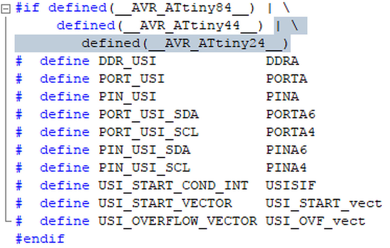

(#) gerleimarci hozzászólása Aug 21, 2017 /
Szóval még mindig ott tartok, hogy van egy csomó Attiny24-em
Mielőtt nyákot gyártanék, egy gyors kérdés:
A TinyWire lib miért nem támogatja alapból az Attiny24-et? Az adatlapot böngészve nem találok lényeges eltérést az USI résznél, de lehet, hogy valami felett elsiklottam.
A képen látható módosítással lefordul ennek a kódnak a lebutított változatával (érintős részt kivettem belőle).
