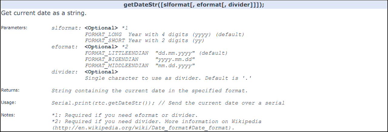

(#) RoliNyh hozzászólása Jan 3, 2018 /
Próbálta már valaki ezt a projektet?
Sikerült már valakinek megfordítani a dátum kijelzést, tehát, hogy az év legyen elől?
Elvileg meglehetne, de valahogy nem tudok rájönni...
A hozzászólás módosítva: Jan 3, 2018
(#) kapu48 válasza RoliNyh hozzászólására (») Jan 3, 2018 / 1
Próbáld így:
  1. getDateStr(FOMAT_LONG, FORMAT_BIGENDIAN, ',');
(#) RoliNyh válasza kapu48 hozzászólására (») Jan 3, 2018 /
Na ez így jó is. Csak tudnám akkor a doksiba mi a falnak tesztnek oda szögletes zárójelet...
A doksiban jelek között levő adatokat [nem kötelező megadni!]
Viszont ha megadod? a kodban a []-jeleket elkel hagyni.
Akkor mostmár ezt is tudom. Csak el ne felejtsem...
