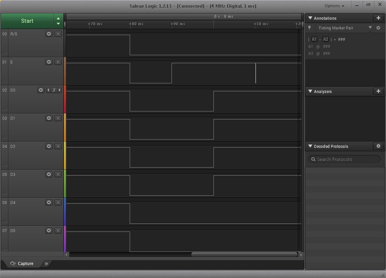

Megírtam egy 220 szavas angol fogalmazást holnapra, gondoltam pihenésképp egy kicsit foglalkozok az LCD kijelzőkkel is.
Topi 2005-ben publikált cikke amiben egyszerű kapcsolókkal és nyomógombokkal vezérelt egy pontmátrix LCD kijelzőt felkeltette az érdeklődésemet. Mivel mostanában kezdtem el foglalkozni az Arduino UNO-mal gondoltam "szimulálom" a kapcsolókat azzal. Ezzel két legyet csapok egycsapásra (gyakorlom mindkettőt). Viszont olyan gondba akadtam amire nem sikerült a megoldásra rájönnöm. Azt szerettem volna, hogy amikor bekapcsolom az UNO-t akkor a kijelzőn megjelenjen egy villogó aláhúzott kurzor a bal oldalon. Maga a kurzor meg is jelenik, csak megjelenik előtte egy absztrakt ábra is, ami bekapcsolásonként változik! Mellékelek róla egy képet. Illetve mellékelem a programot is ami bele van töltve az UNO-ba. Plusz egy logikai analizátorral készített mérés képét is amin látszik, hogy mi történik a gyakorlatban az UNO kimenetén (a mérésnél a képen az LCD D6 illetve D7 lábára menő jel nincs rajta mivel az analizátorom csak 8 csatornás). Hol hibáztam, vagy mi a probléma? Sem Arduino programozásban sem az LCD-k vezérlésében nincs tapasztalatom.
Tudom, hogy megmosolyogtató a megoldásom amit összehoztam, de valahol el kell kezdeni és nem tartom megoldásnak, hogy az Arduino saját LCD kezelő rutinját használom, mert úgy nem tanulom meg az LCD kijelzők kezelését.
Előre is köszönöm!

(#) Kera_Will válasza elektroncso hozzászólására (») Jan 16, 2018 /
Sok pint pocsékolsz el a 8 bites adatbusszal .
Persze értem tanulni akarsz drivert írni.
4 vezetékes adatbussszal az menőbb lenne !

(#) Pali79 válasza elektroncso hozzászólására (») Jan 16, 2018 /
Szia! Először is emelem kalapom előtted! Az átfutási azért szeretik sokan mert nem kell megérteni nagyon sok alap dolgot. Te be akarsz nézni az utasítások mögé és ez nagyon jó dolog szerintem!
Hogy segítsek is valamit szerintem az a gond, hogy nem csinálod végig rendesen az LCD inicializálását. Itt találsz egy nagyon jó leírást.

Valami bekapcsolási tranziens lesz .
Próbáld feltölteni csupa üres szóközzel a teljes képernyő memóriát és majd újra a kiírandó jelet.
Csak ne engedélyezd a megjelenítést közben, csak azután ha már a tényleges karaktert jeleníted meg. Vagy ha van rá "parancsod" akkor egy full képernyő memória törléssel kezdjél.
(#) Tasznka válasza elektroncso hozzászólására (») Jan 16, 2018 /
Bár én már csak grafikus kijelzőkkel foglalkozom,de azért egy kezdő initet dobnék a kijelzőnek,mert kezdéskor lehet benne "szemét".Szóval beállítod,hogy kurzor,villogás,fontméret,stb,utána törlés..
Itt van leírás,hátha segít.
Ja látok még egy hibát: az E lábát tartsd alacsonyan amíg az adat lábakat be nem állítottad a megfelelő értékre. Ha ez megvan állítsd magasra az E lábát egy kis időre. Az adatlapban benne van, hogy mennyi a minimum de szerintem 1ms elég, aztán megint alacsonyra. Megint állítod az adat lábakat, megint magas impulzus az E-re. Így tudod az összes karaktert kiírni.

(#) elektroncso válasza Pali79 hozzászólására (») Jan 16, 2018 /
Na, át is pötyögtem a dolgokat. Beleépítettem a kijelző törlést és kurzor visszaállítást is, most már szépen csak az jelenik meg amit én szeretnék. Jelenleg csak egy 0 meg egy 1-es aztán folyamatosan felülírja. De örülök. Eddig azt hittem, hogy sokkal bonyolultabb. Persze tudom, hogy ez csak a jéghegy csúcsa.
Köszönöm mindenkinek!
