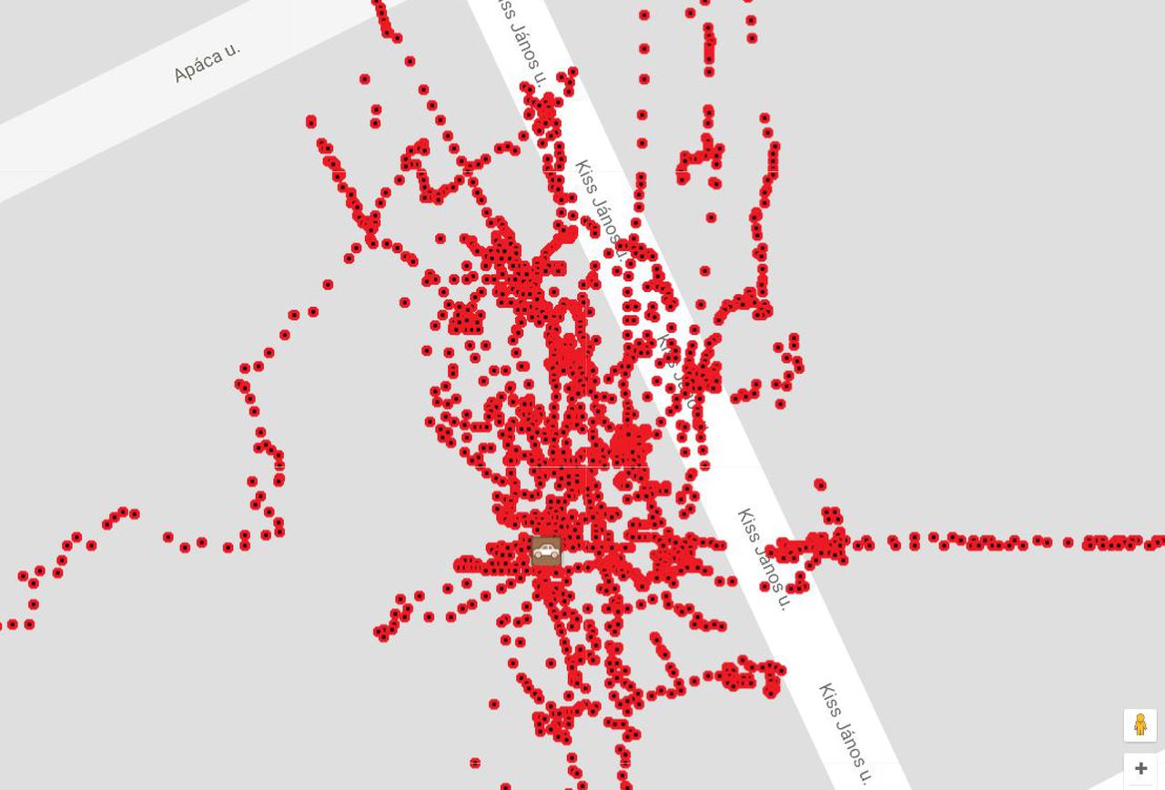

(#) kegyetlen19 hozzászólása Jan 26, 2018 /
Egy kis segítséget szeretnék kérni tőletek. Útmutatást kérnék, hogy milyen GPS modult vegyek.
Egy Arduino-hoz kapcsolt GPS modullal szeretnék meghatározni távolságot, méterben. Max. 1-200 méter a két pont közötti távolság, (csak vízszintesen kell számolni) és pár méteres tűréshatár, pontosság belefér.
Túl nagy költségekbe nem szeretnék belemenni, olyan GPS modult keresnék, amihez nem kel túl bonyolult programot írni, (elég kezdő vagyok a kódírásban).
Válaszokat előre is köszönöm.

(#) icserny válasza kegyetlen19 hozzászólására (») Jan 27, 2018 /
Olcsó modul a neo-6m-0-001 de a pontosságától (pontosabban annak hiányától) nem leszel boldog.
(#) kegyetlen19 válasza icserny hozzászólására (») Jan 27, 2018 /
Az mit jelent, hogy pontosság a neo-6m modulnál?
Ebben a videoban azt állítják, hogy nincs érdemi differencia a 6m és a 8m modul pontossága között.
Bővebben: Hogyan növelhető a valós idejű GPS-mérés pontossága?

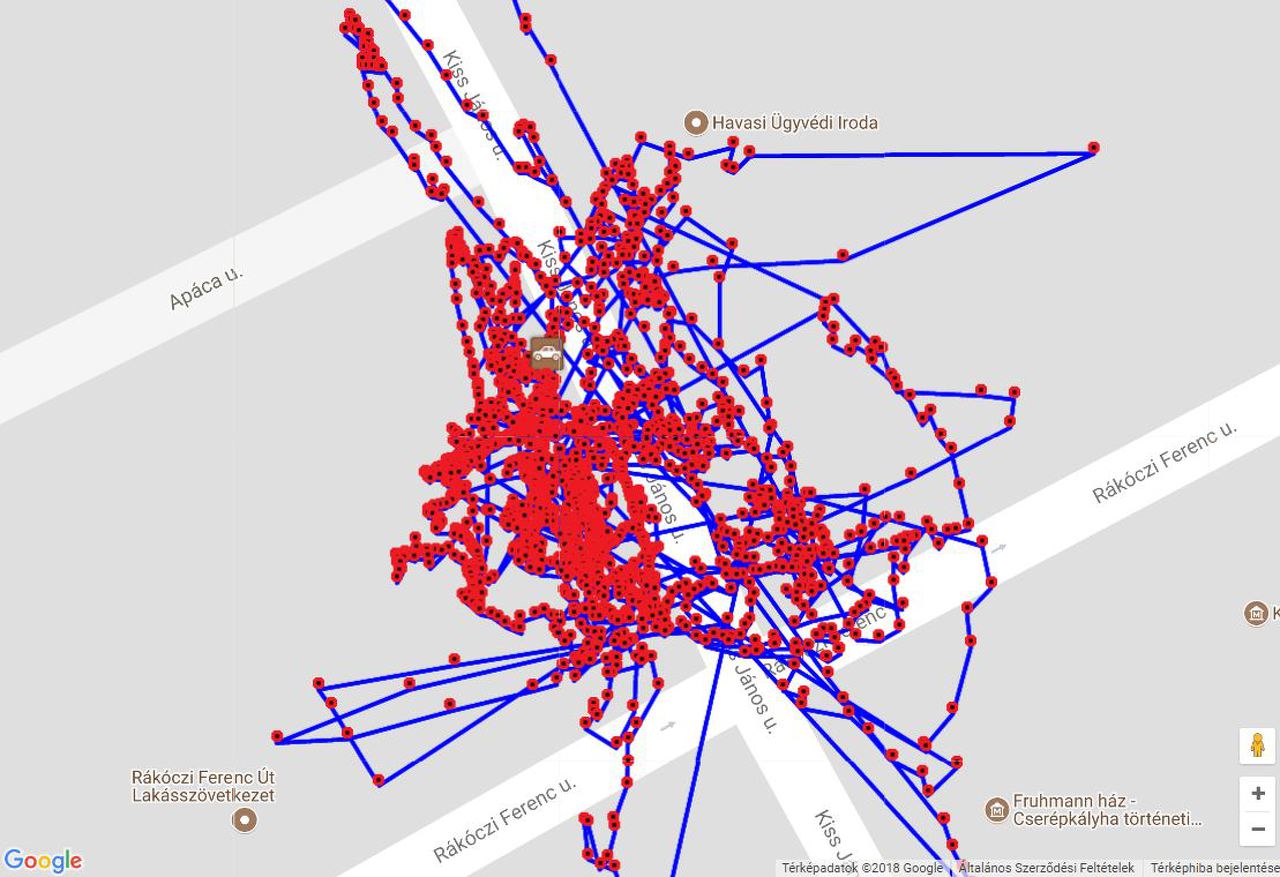

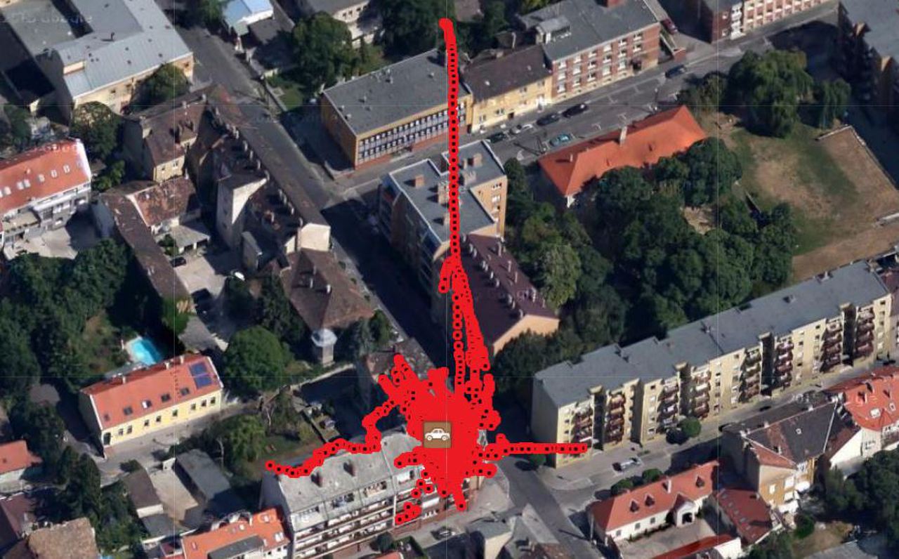

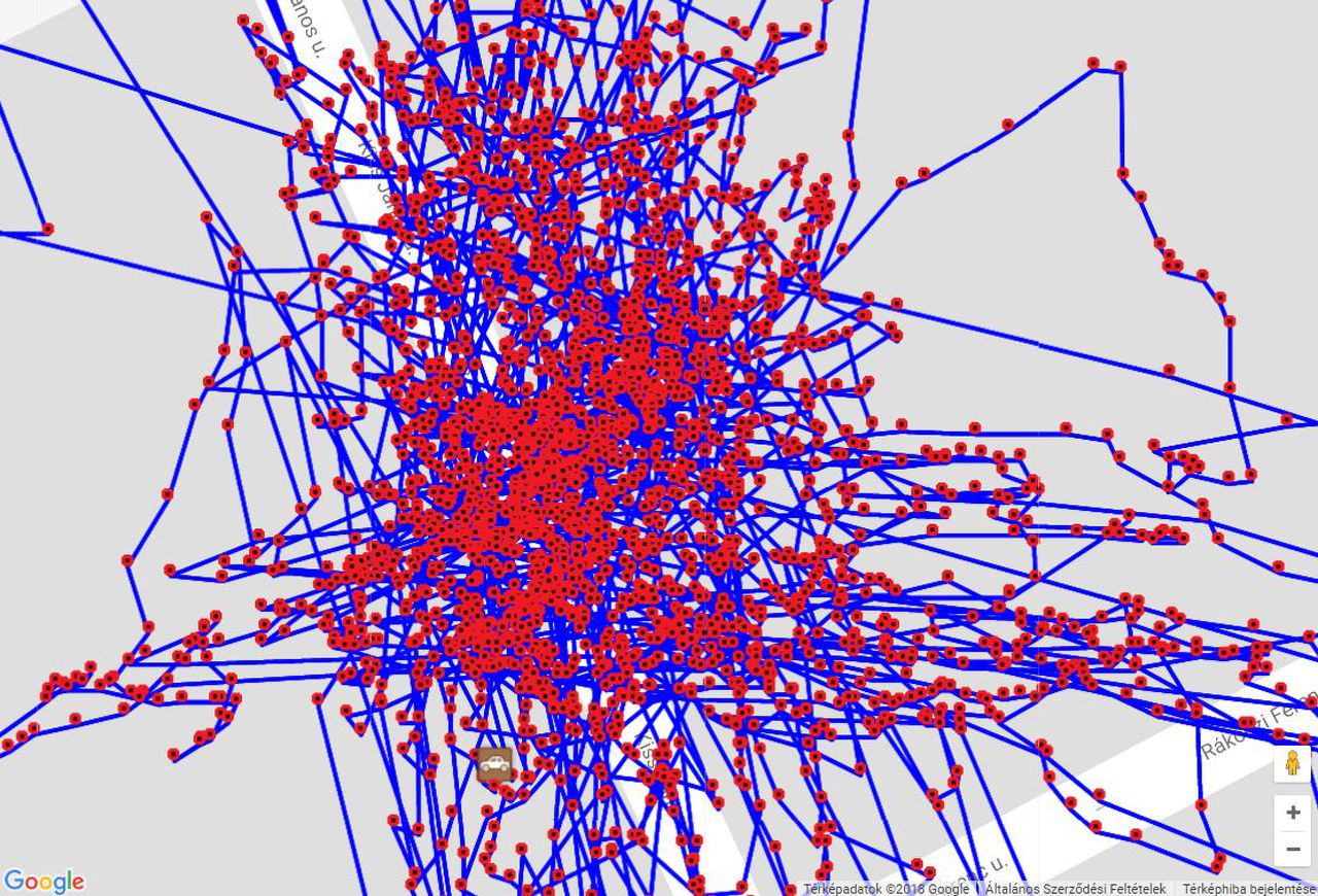

(#) Panhard válasza kegyetlen19 hozzászólására (») Jan 27, 2018 /
Ha nem mozog a GPS vevő, akkor van egy kis szórása. Úgy kb: egy utcányi. De ha mozgásban van, kocsiban, akkor nagyon pontos.
A képen 2200 pont, másodpercenként egy. Kb: 37 perc alatt ennyi a szórása ablakban.
(#) kegyetlen19 válasza Panhard hozzászólására (») Jan 27, 2018 /
Helló.
Amit mérni akarok az 100-200 méternyi távolság és leginkább ezt gyalogosan van megtéve. Tehát, nem gyors a mozgás. Esetleg íj-sebességről van tapasztalatod?

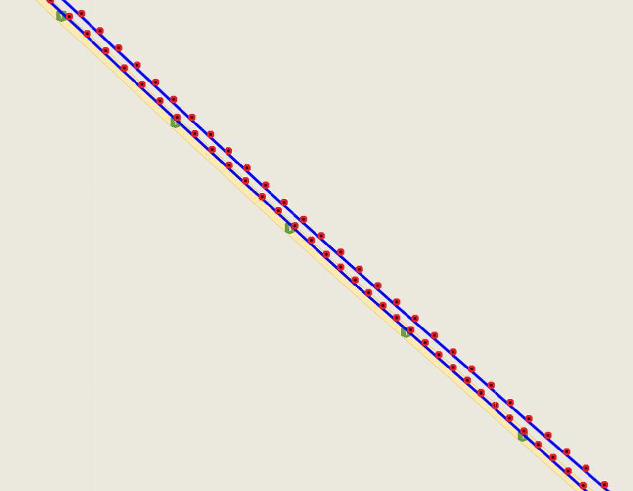

Van. Elég gyorsan repül. Ha egy-két méteres pontosság elég, akkor vársz egy percet vele, összegyűjtesz 60 pozíciót, és átlagolod. (vagy többet) Ki kell próbálni. Egyébként ez a Neo-6 vevő szerintem elég jó cucc. Gyorsan talál fix jelet bekapcsolás után.
Na még 3 kép.

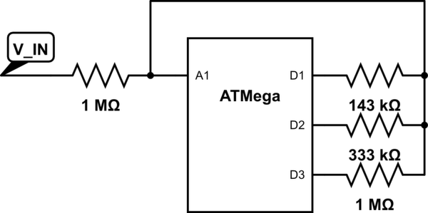

(#) Robin2 hozzászólása Jan 28, 2018 /
Sziasztok. A kérdés kicsit hardveres lenne. Arduinos voltmérőhöz szeretnék automatikus méréshatár váltást. 5V/15V. Szoftverből vezérelném a bemeneti osztót, ha az AD értéke pl. 1000 környékén jár váltson át. Itt persze jelentkezik nèmi késleltetés, egyrészt míg a program pont odaér, másrészről amíg az osztó àtvàlt. (Optofet váltana, ha sikerül beszerezni, vagy egy relé, ami lassú). A kérdés az lenne, vajon az arduino bemenetére elég egy 5.1V-os zener védelemnek (soros ellenállással), erre az időre?
(#) icserny válasza Robin2 hozzászólására (») Jan 28, 2018 /
Auto range voltmeter FYI
Ebben pont egy ilyen megoldást (optofettel) ismertetnek.
(#) Kovidivi válasza Robin2 hozzászólására (») Jan 28, 2018 /
Ha használnál két külön osztót, két külön ADC bementen, diódás védelemmel a tápfeszültségek felé? Akkor csak az egyik ADC helyett a másikat kellene használnod. Vagy: alapból a legkisebb feszültség referenciát használod (1.1V ha jól tudom), majd átváltasz nagyobbra, így kibővülnek a határok. Nagyon sok megoldás van, de én relét nem használnék a véges kapcsolási szám és nagy helyigény miatt, az optofetnek nagyon kicsi átmeneti ellenállásúnak kell lennie, hogy ne befolyásolja a feszültség osztót. De miért nem jó ide egy sima N-fet? Akár SOT-23 tokozásban is találsz 0.1ohm RDS-onnal rendelkezőt, vagy jobbat, fillérekért.

(#) wbt válasza Robin2 hozzászólására (») Jan 28, 2018 /
Szerintem is elég egy NFET az osztó alsó ágába, az Rdson nem sokat számít, mivel a uC bemenő ellenállása nagy, az osztód is nagyságrendekkel nagyobb, mint a FET ellenállása. A referencia változtatása is lehet, hogy jó lesz (utána kellene számolni). Kicsit munkásabb dolog az, ha a referenciafeszültséget a bemenő jel arányában változtatod. Ez logaritmikus karakterisztikát fog okozni, de alacsony értékeknél nagyobb lesz a felbontásod. Régebben használták ezt a megoldást, ha túl kicsi volt az ADC felbontása (aztán számoltak sokat).
(#) Robin2 válasza wbt hozzászólására (») Jan 28, 2018 /
Igen, ezen gondolkoztam, hogy az alsó ágba tennék egy sima fetet a gnd miatt, akkor ott akár egy 10-100 Ohm-os Rdson sem igazán számít, illetve kikompenzálható.
Közben találtam egy viszonylag egyszerű megoldást is, majd kipróbálom:
