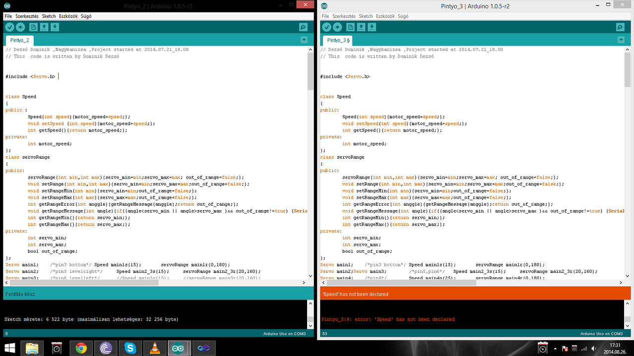

(#) domcsidd hozzászólása Aug 26, 2014 /
Sziasztok ! Erre van valakinek valami jó ötlete ?
(#) TavIR-AVR válasza domcsidd hozzászólására (») Aug 26, 2014 /
tedd fel külön a 2 képet. Semmi nem látszik rákattintva belőle.
(#) Hp41C válasza domcsidd hozzászólására (») Aug 26, 2014 /
Valami gyanús lehet a Servo.h állomány végén.
(#) icserny válasza TavIR-AVR hozzászólására (») Aug 26, 2014 /
Ne a képre, hanem a képfájl nevére kattints!
(#) Kera_Will válasza icserny hozzászólására (») Aug 26, 2014 /
Igen igen ez kissé "el van rontódva" a fórum "motorjában" lévő lehetőségekben. Mivel lehetne ezt jobbá tenni ezt a csatolmányos kép nézegetőt ? ...
Ez részben megoldás ...
Jobb klikk és megnyitás új lapon/ablakban ...
Ekkor nem is kell célozni a képikon vagy aláírása közt.
A hozzászólás módosítva: Aug 26, 2014
(#) domcsidd válasza Hp41C hozzászólására (») Aug 26, 2014 /
Az csak a kurzol , nincs ott semmi ><
Nah de valaki segítsen megérteni a problémát , mert ha egyszer ugyanaz az osztály , semmi modósítás nincs benne , akkor mégis hogyan javítsam a hibát ? O.o , vagyis hát mi a fene a hiba ?:O
Esetleg itt egy teljes kod : nem tökéletes , tesztelni még időm nemvolt , és még kezdő vagyok arduino területén :

Nem az include sorra gondoltam, hanem magára a Servo.h állományra. Pl. A Servo.h végen van egy komment kezdet, de nincs meg a lezárása. A preprocesszor az
  1. #include  <Servo.h>
sor helyére "teszi" a h állományt, így előfordulhat, hogy az include sor utáni kód kommentbe kerül. stb.
(#) domcsidd válasza Hp41C hozzászólására (») Aug 27, 2014 /
Széttördeltem kód-ot , a servo.h és a servo.cpp file átírásával (bővítésével), most úgy nézz ki , működik .
