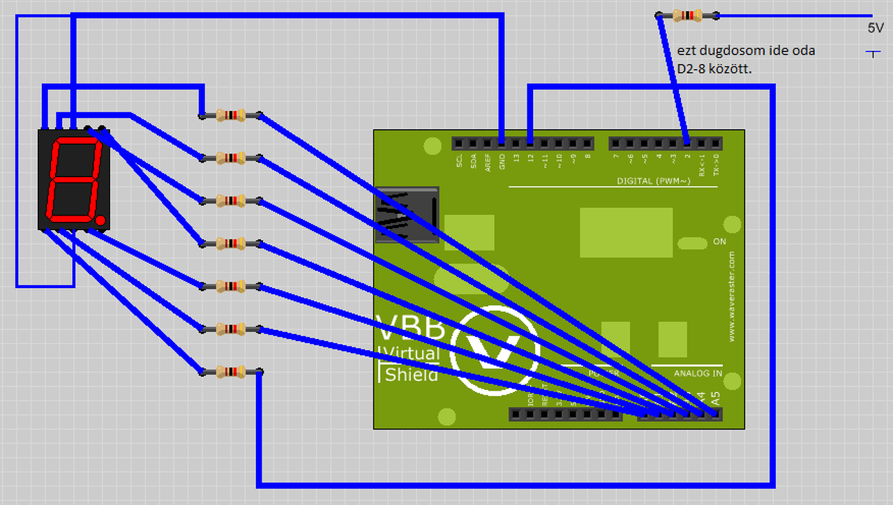

(#) nexudes hozzászólása Aug 31, 2014 /
Egy kis segítséget szeretnék kérni, mert elakadtam.
Fokozat kijelzőt akarok építeni a motoromhoz, 7 szegmenses kijelzővel.
Ami már szépen működik is, ha csak ki kell íratni a számokat 0-9-ig.
Viszont, ha bemeneteken (D2-8-ig) szeretnék beolvasni állapotot (LOW,HIGH) az is sikerül, de nagyon lassan fut le. több mp. mire átáll egyik fokozatról a másikra.(Arduino nano v3)
tehát pld 4-es-ről átdugom 3-asra, akkor marad rajta a 4-es, de ráírja a 3-ast.
Itt van a kis program amit írtam, hol lehet benne a hiba?

(#) holex válasza nexudes hozzászólására (») Aug 31, 2014 /
Szerintem az az oka, hogy a bemenetek amikbe épp nincs bedugva semmi, azok lebegnek, azaz nem tudhatod biztosra hogy LOW vagy HIGH állapotot olvas be róluk, és amikor lefut a
  1. for ( i=0; i < 6; i++)
  2.    {
  3.      if (Fokozatok[i] == HIGH) // bemenet vizsgálata van e jel, és ha igen, akkor a fokozat kiiratása
  4.    {
  5.   FokozatLCD(i);
  6.   }
  7.  }
ciklus, akkor mivel több HIGH állapot is lehet, ezért egymásra írja azokat a számokat, amiknél HIGH az állapot.

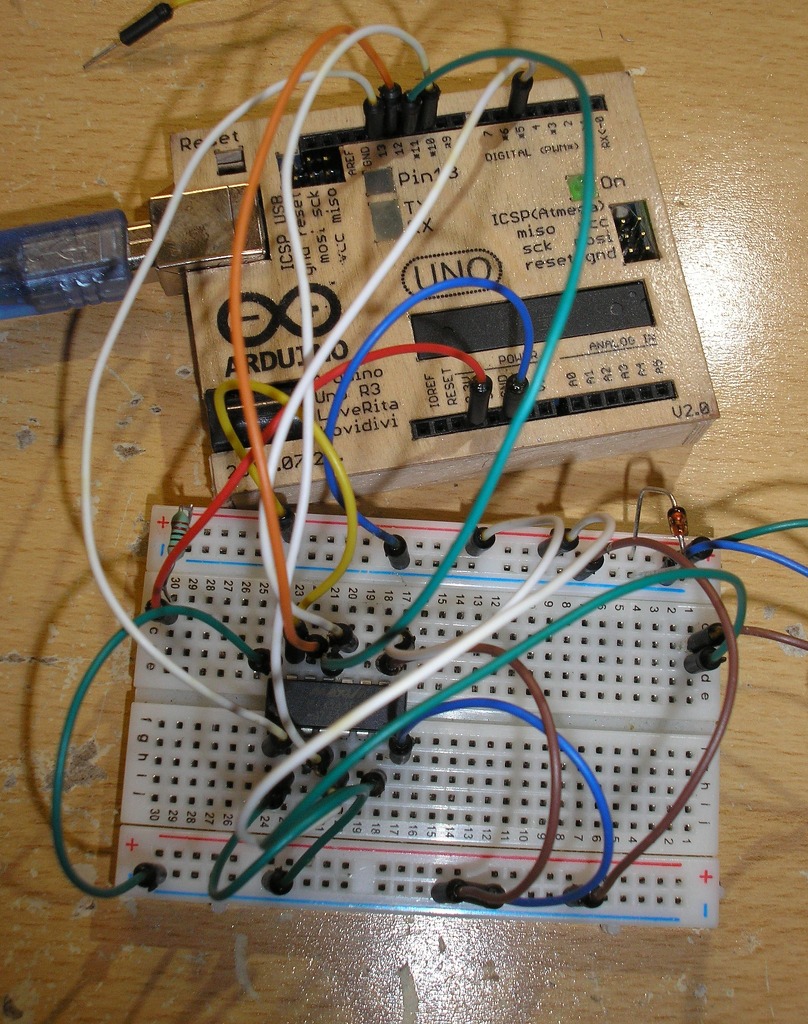

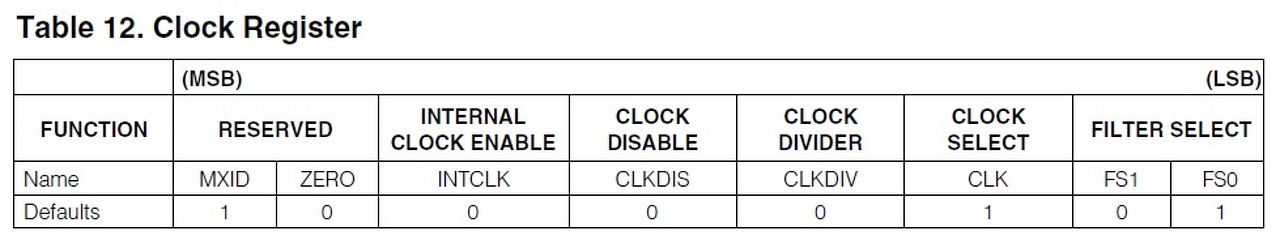

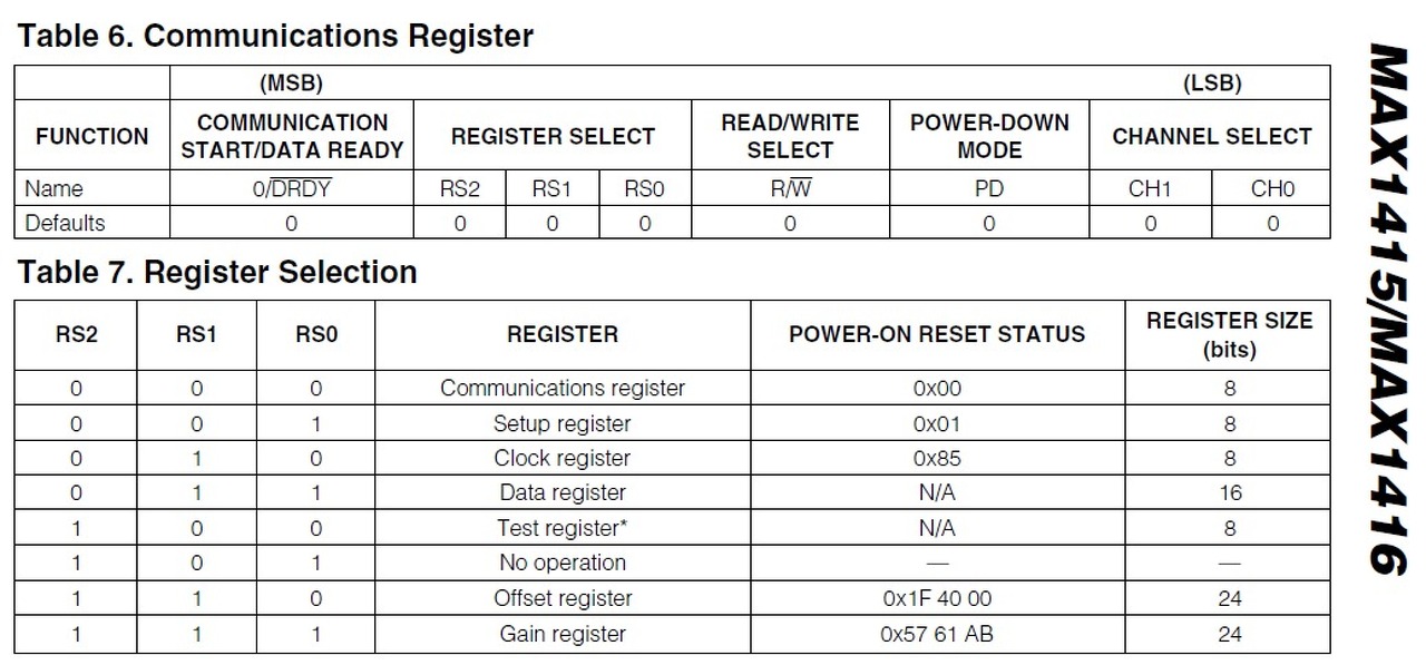

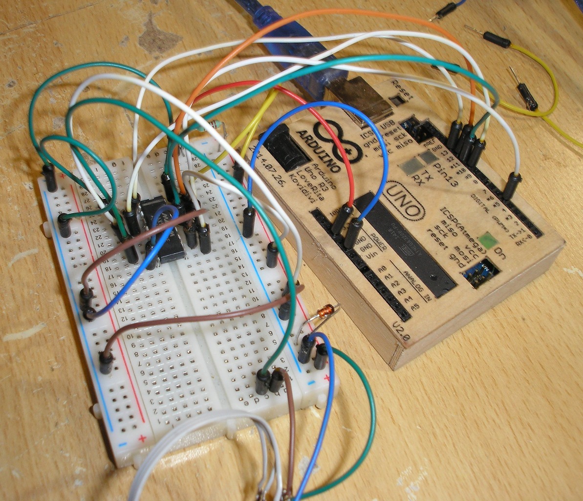

(#) Kovidivi hozzászólása Aug 31, 2014 /
MAX1415 16bit-es ADC-t szeretnék életre kelteni Arduino UNO-val.
adatlap. A 29. oldalon levő folyamatábrát próbáltam leprogramozni. Ez volt a példa, amiből kiindultam, ez ugyanaz, csak C-ben: Bővebben: Link.
Van az IC-nek egy lába (DRBY), ami alacsony lesz, ha kész az ADC konverzió. Ezután lehet kiolvasni soros interfészen az 2x8bit-et egymás után.
Az IC lábainak bekötése a következő (kezdem az 1-es lábtól):
SCLK -> PIN13
CLKIN-> GND (a belső oszcillátor megy ilyenkor)
CLKOUT ->lebeg
CS (chipselect) -> pin10
reset-> pin8
ain2+ lebeg
ain1+ poti középső kivetése (kb. 0.6V-ra állítva)
ain1- gnd
ref+ 3.3V
fer- gnd
ain2- lebeg
drby -> pin9
dout -> pin11
din -> pin12
vdd -> 3.3V
gnd -> gnd
Csak 0 0-t, vagy FFFFFF FFFFFF-t kapok soros monitoron.
ha használom a dataready() függvényt, aminek csak annyi a dolga, hogy várakozik, amíg a DRBY alacsony nem lesz, azt látom, hogy nem vált át az a láb alacsonyra. Ha kézzel rakom át GND-re a kábelt, akkor szépen jelez a függvény.
Nem gond az, hogy a kimenetek 5V-ot adnak ki, miközben az IC kb. 3.6V-ig tolerálja a feszültséget?

(#) Kovidivi válasza holex hozzászólására (») Aug 31, 2014 /
Helló!
Jó az ötleted! Ha a felhúzó ellenállást bekapcsolja a kérdező, nem lesz lebegő bemenet, viszont akkor a soros ellenállást le kell csökkenteni kis méretűre, vagy el kell hagyni, nem a pozitív feszültségre kell kapcsolni, hanem a GND-re, plusz invertálni kell minden bemenetet.
(#) Kovidivi válasza Kovidivi hozzászólására (») Aug 31, 2014 /
Bővebben: Link Ezt az oldalt is néztem, kódot kipróbáltam. Nem tudom már értelmezni, hogy miért nem megy.
Itt egy kód, amivel lekérem sorosan a comm. register értékét, és megvizsgálom, hogy a DRBY bit értéke 1, vagy sem.
  1. byte ezkell= 0x80;  // 10000000 bináris (=DBRY bit 1-es)
  2.       byte DataNotReady=0x00; // 00000000
  3.       int kesz=1;  //kilépés flag
  4.       while(kesz) // wait for end of conversion
  5.         {
  6.           SPI.transfer(0x08);//command for comm reg to read  (dec   8)
  7.         // comm. register olvasása, alap esetben 00000000, de ha kész a konverzió,
  8.         // akkor 10000000
  9.           DataNotReady =SPI.transfer(0x00); // Read comm register
  10.           Serial.print("drby: ");
  11.           Serial.print(DataNotReady,BIN);
  12.           Serial.print(" ezvan<- ->ezkell ");
  13.           Serial.println(ezkell,BIN);
  14.           if (DataNotReady==ezkell) kesz=0;
  15.         }
Amit kapok:
  1. drby: 11111111 ezvan<- ->ezkell 10000000
  2. drby: 0 ezvan<- ->ezkell 10000000
  3. drby: 11111111 ezvan<- ->ezkell 10000000
  4. drby: 0 ezvan<- ->ezkell 10000000
  5. drby: 11111111 ezvan<- ->ezkell 10000000
  6. drby: 0 ezvan<- ->ezkell 10000000
  7. drby: 0 ezvan<- ->ezkell 10000000
  8. drby: 11111111 ezvan<- ->ezkell 10000000
  9. drby: 0 ezvan<- ->ezkell 10000000
  10. drby: 11111111 ezvan<- ->ezkell 10000000
  11. drby: 0 ezvan<- ->ezkell 10000000
  12. drby: 0 ezvan<- ->ezkell 10000000
  13. drby: 0 ezvan<- ->ezkell 10000000
  14. drby: 0 ezvan<- ->ezkell 10000000
  15. drby: 0 ezvan<- ->ezkell 10000000
  16. drby: 0 ezvan<- ->ezkell 10000000
  17. drby: 0 ezvan<- ->ezkell 10000000
  18. drby: 1111111 ezvan<- ->ezkell 10000000
  19. drby: 11111111 ezvan<- ->ezkell 10000000
  20. drby: 0 ezvan<- ->ezkell 10000000
  21. drby: 11111111 ezvan<- ->ezkell 10000000
  22. drby: 0 ezvan<- ->ezkell 10000000
  23. drby: 11111111 ezvan<- ->ezkell 10000000
  24. drby: 0 ezvan<- ->ezkell 10000000
  25. drby: 11111111 ezvan<- ->ezkell 10000000
  26. drby: 0 ezvan<- ->ezkell 10000000
A kezem közelsége változtatja az értékeket... Másik csere IC-vel ugyanez.
A hozzászólás módosítva: Aug 31, 2014

(#) Kovidivi válasza Kovidivi hozzászólására (») Szept 1, 2014 /
Egy alap próbálkozást próbáltam tenni.
  1. #define din 12
  2. #define dout 11
  3. #define drdy 5
  4. #define reset 8
  5. #define cs 10
  6. #define sclk 13 //with LED
  7. #define speed 100 //ms-ban a parancsok közti idő
  8. #include "SPI.h"
  9.
  10. char data=0;
  11.
  12. void setup()
  13. {
  14.   SPI.begin();
  15.   //SPI.setBitOrder(MSBFIRST);
  16.   /*
  17.   pinMode(dout, INPUT); //bejovo adat
  18.   pinMode(din, OUTPUT); //kimenő adat
  19.   pinMode(sclk, OUTPUT); //órajel
  20.   */
  21.   pinMode(drdy, INPUT); //ha alacsony, akkor kész a konverzió
  22.   pinMode(reset, OUTPUT); //ha magas, akkor engedélyezve van az IC
  23.   pinMode(cs, OUTPUT);  //alacsony, akkor engedélyezve van az IC
  24.   Serial.begin(9600);
  25.   //*****************
  26.   delay(500);
  27.   digitalWrite(cs,HIGH);
  28.   digitalWrite(reset,LOW);
  29.   delay(500);
  30.   digitalWrite(reset,HIGH);
  31.   digitalWrite(cs,LOW);
  32.   delay(100);
  33.   //****************** IC bekapcsolva
  34. }
  35.
  36. void loop()
  37. {
  38.   digitalWrite(cs,LOW);
  39.   data=SPI.transfer(0x28);
  40.   digitalWrite(cs,HIGH);
  41.   Serial.print(data,BIN); Serial.print(" = ");
  42.   Serial.print(data,HEX); Serial.print("      ");
  43.   digitalWrite(cs,LOW);
  44.   data=SPI.transfer(0x28);
  45.   digitalWrite(cs,HIGH);
  46.   Serial.print(data,BIN); Serial.print(" = ");
  47.   Serial.println(data,HEX);
  48.   delay(1000);
  49. }
Amire ezt kapom eredményül:
  1. = 0      0 = 0
  2. 0 = 0      0 = 0
  3. 0 = 0      0 = 0
  4. 101000 = 28      101000 = 28
  5. 11111111111111111111111111111110 = FFFFFFFE      11111111111111111111111111111111 = FFFFFFFF
  6. 0 = 0      0 = 0
  7. 0 = 0      0 = 0
  8. 0 = 0      0 = 0
  9. 0 = 0      0 = 0
  10. 0 = 0      0 = 0
  11. 101000 = 28      101000 = 28
  12. 11111111111111111111111111111111 = FFFFFFFF      11111111111111111111111111111111 = FFFFFFFF
  13. 0 = 0      0 = 0
  14. 0 = 0      0 = 0
  15. 0 = 0      0 = 0
  16. 0 = 0      0 = 0
  17. 101000 = 28      101000 = 28
  18. 101000 = 28      11111111111111111111111111111111 = FFFFFFFF
  19. 11111111111111111111111111111111 = FFFFFFFF      11111111111111111111111111111111 = FFFFFFFF
  20. 0 = 0      0 = 0
  21. 0 = 0      0 = 0
  22. 101000 = 28      101000 = 28
  23. 11111111111111111111111111111111 = FFFFFFFF      11111111111111111111111111111111 = FFFFFFFF
  24. 0 = 0      0 = 0
  25. 0 = 0      0 = 0
  26. 0 = 0      0 = 0
  27. 0 = 0      0 = 0
  28. 101000 = 28      101000 = 28
  29. 101000 = 28      101000 = 28
  30. 11111111111111111111111111111111 = FFFFFFFF      11111111111111111111111111111111 = FFFFFFFF
  31. 0 = 0      0 = 0
  32. 0 = 0      0 = 0
Amit csinálok:
Reset-et magasra húzom, Cs-et alacsonyra, ezzel aktív az IC. Elküldöm az IC-nek a 0x28-at, ami 00101000, vagyis első nulla: jelzem, hogy kommunikálok az IC-vel. Reg. select: 010 - ez a clock register, következő 1-es jelzi hogy olvasni akarom, többi nulla, nem lényeges. Az első data küldésnél elküldöm az IC-nek a parancsot, a következőnek küldhetnék bármit, mert olyankor csak adatot fogadok. Amit vissza kellene kapnom, az a csatolmányban is látszik, 10000101, vagyis 0x85.
Amiben nem vagyok biztos: CLKIN-t földre húzom, ilyenkor a belső oszcillátor megy. Drby-nal nem foglalkozok, hiszen nem konverziós eredményt szeretnék olvasni.
"Drive RESET low to reset the MAX1415/MAX1416 to
power-on reset status. DRDY goes high and all communication
to the MAX1415/MAX1416 is ignored while RESET
is low. Upon releasing RESET, the device must be reconfigured
to begin a conversion." - tehát ha alacsony a reset, akkor ingorálva van minden kommunikáció. Ezért én magasra húzom. Több láb nincs is az IC-n, amivel foglalkozni kellene. A CS-re van ábra. De írja is az adatlap, hogy: "CS selects the active device in systems with more than one device on
the serial bus. Drive CS low to clock data in on DIN and to clock data out on DOUT. When CS is high,
DOUT is high impedance. Connect CS to GND for 3-wire operation." Tehát én fixen lerakom GND-re a lábat. Van valami mód, amivel tudnám a kommunikációt ellenőrizni?
A hozzászólás módosítva: Szept 1, 2014

(#) Kovidivi hozzászólása Szept 2, 2014 /
Helló!
Annyira sikerült rájönnöm, hogy a miso és mosi kábelek meg voltak cserélve.
Már tudok valamennyire kommunikálni az IC-vel, de nem tökéletes. Még csak regisztereket állítok be, és olvasom vissza, de a második visszaolvasásnál elveszik az érték, vagy elcsúszik az adatbusz szinkronja, vagy ilyesmi.
  1. #define din 12
  2. #define dout 11
  3. #define drdy 5
  4. #define reset 8
  5. #define cs 10
  7. #include "SPI.h"
  8.
  9. char data;
  10.
  11. void setup()
  12. {
  13.   SPI.begin();
  14.   SPI.setBitOrder(MSBFIRST);
  15.   Serial.begin(9600);
  16. }
  17.
  18. void loop()
  19. {
  20. delay(100);
  21.   SPI.transfer(0x20); //írni akarok a clock regiszterbe 00100000 0x20
  22.    delay(1);
  23.   SPI.transfer(0xA5);  //ezt írom bele: 10100101 0xa5
  24.    delay(1);
  25.   SPI.transfer(0x10);  //írni akarom a setup regisztert. 00010000 0x10
  26.   delay(1);
  27.   SPI.transfer(0x44);  //01000100 0x44
  28.   delay(1);
  29.
  30.   while(1)
  31.   {
  32.   ///visszaolvasás:
  33.   Serial.println("\nKezdek visszaolvasni.");
  34.   SPI.transfer(0x28);  //olvasni akarom clock reg-t. 00101000 0x28
  35.   delay(1);
  36.   data=SPI.transfer(0);
  37.   delay(1);
  38.   Serial.print(data,BIN); Serial.print(" bin<- 10100101 a5 ->hex ");Serial.println(data,HEX);
  39.
  40.   SPI.transfer(0x18);  //olvasni akarom setup reg-t. 00011000 0x18
  41.   delay(1);
  42.   data=SPI.transfer(0);
  43.   delay(1);
  44.   Serial.print(data,BIN); Serial.print(" bin<- 01000100 44 ->hex ");Serial.println(data,HEX);
  45.   delay(1000);
  46.   }
  47. }
Erre ezt kapom soros monitoron:
  1. Kezdek visszaolvasni.
  2. 11111111111111111111111110100101 bin<- 10100101 a5 ->hex FFFFFFA5
  3. 1000100 bin<- 01000100 44 ->hex 44
  4.
  5. Kezdek visszaolvasni.
  6. 11111111111111111111111110100101 bin<- 10100101 a5 ->hex FFFFFFA5
  7. 100 bin<- 01000100 44 ->hex 4
  8.
  9. Kezdek visszaolvasni.
  10. 11111111111111111111111110100101 bin<- 10100101 a5 ->hex FFFFFFA5
  11. 100 bin<- 01000100 44 ->hex 4
Az első sorba pont beállítás után kiolvasom a regisztert, megfelelő értéket kapok, viszont már csak 7bit-et, másodiknál már csak 3bit marad, ha jól látom, az utolsó három bit. Azt sem nagyon értem, hogy miért kapom 32biten vissza egy 8bites regiszter tartalmát: 1111111111111111111111111010010 , a vége rendben van, de az eleje felesleges.
Annyi a haladás, hogy ezeket az értékeket már stabilan tartja az IC.
Valakinek van valami ötlete? Köszönöm.

(#) Kovidivi válasza Kovidivi hozzászólására (») Szept 3, 2014 /
Helló.
Átállítottam a változó típusát byte-ra, így szuperül a 8bit-et kapom csak, ami kell. Más is észrevette már, hogy soros monitor az első nullákat levágja, ha BIN-módban küldesz ár adatot? Tehát amikor 7bit-et kaptam, az csak annyit jelentett, hogy az első bit 0.
Már van egy programrészletem, ami kilistázza az összes regiszter tartalmát
Többször sikerült már valahogy kisakkoznom, hogy a poti tekerésével változtak a HEX számok, a tekeréssel arányosan, tehát ebből lesz valami, az biztos. Azt sejtem, hogy a setup regiszter Mode control, és Fsync részét kell megértenem. Itt van olyan, nulla kalibrálás, és full scale kalibrálás. Gondolom ezzel a kettővel kellene az alsó és felső tartományt beállítani, és ezután mehetne csak a mérés. Amikor össze is hoztam a tekerés hatására változó számokat, nem teljes tartományban tudtam tekerni, mert gyorsan FF-t, vagy 00-t kaptam, pedig a Vref+ a 3.3V-on van, a Vref- pedig a GND-n. Felrakom a jelenlegi progit, hátha próbálkozik még valaki ezzel az IC-vel az idő folyamán . Jól elszenvedek itt magamban. Kis lépésekben azért haladok valahova, az a lényeg.
lábkiosztás: IC->Arduino: 1-pin13, 2-gnd, 4-gnd, 5-3.3V, 7-poti középső, 8-gnd, 9-3.3V, 10-gnd, 12-pin5 (drdy), 13-pin12, 14-pin11, 15-3.3V, 16-gnd.
Annyi érdekesség történt, hogy a gyári folyamatábrás példát kipróbáltam, az mindig beakadt ott, hogy a drdy nem ment le alacsony szintre, tehát várakoztam végtelenségig. Megfogtam a kábelt, szimplán átdugtam GND-re, ekkor tovább futott a program, és elkezdett mérni is az IC. kb. 36000-től 65000-ig kaptam számokat (persze HEX-ben), volt tartomány, ahol nem változtak a számok. Két lehetőség van, kell valami, amitől a DRDY magától lemegy alacsony szintre (kalibrálással kapcsolatos dolog lehet), vagy pedig nekem kell DRDY-ra elküldeni valamit, hiszen most lebegve azt szedett össze, amit akart. Most már legalább elő tudom állítani ezt a véletlen eseményt. Ez a folyamatábra az adatlap 29. oldalán van: Bővebben: Link, előtte 0X44-et küldünk el, amivel törli az Fsync-et, amivel free running konverzió fog futni. Erre írja, hogy a DRDY magas marad, amíg ki nem olvasom a data registert. Na ezt kipróbálom, mit szól hozzá.
Max1415 Arduino működő kód. Bekötés az előző hozzászólásban.
  1. #define din 12
  2. #define dout 11
  3. #define drdy 5
  4. #define reset 8 //fixen +3.3V
  5. #define cs 10
  6. #define sclk 13
  7. #define ido 04 //ms-ban a parancsok közti idő
  8. #include "SPI.h"
  9.
  10. byte data1;
  11. byte data2;
  12. byte data;
  13. unsigned int adcValue=0;
  14. float ertek=0;
  15.
  16. void setup()
  17. {
  18.   SPI.begin();
  19.   SPI.setBitOrder(MSBFIRST);
  20.   SPI.setDataMode(SPI_MODE0) ;
  21.   SPI.setClockDivider(SPI_CLOCK_DIV128);
  22.   pinMode(drdy, INPUT); //ha alacsony, akkor kész a konverzió
  23.   pinMode(reset, OUTPUT); //ha magas, akkor engedélyezve van az IC
  24.   pinMode(cs, OUTPUT);  //alacsony, akkor engedélyezve van az IC
  25.   Serial.begin(9600);
  26.   digitalWrite(cs,LOW);
  27.   delay(1);
  28.   SPI.transfer(0x20);
  29.   delay(ido);
  30.   SPI.transfer(0xa5);
  31.   delay(ido);
  32.   SPI.transfer(0x10);
  33.   delay(ido);
  34.   SPI.transfer(0x44); //fsync start
  35.   delay(ido*10);
  36.   SPI.transfer(0x45); //fsync stop
  37.   SPI.transfer(0B00111000); //data kiolvas
  38.   data=SPI.transfer(0);  //eldob
  39.   data=SPI.transfer(0);
  41. }
  42.
  43. void loop()
  44. {
  45.   while((digitalRead(drdy))==HIGH)  //ezzel ellenőrizhető, ha a konverzió kész!
  46.      {;}
  47.   digitalWrite(cs,LOW);
  48.   SPI.transfer(0x38);
  49.   data1=SPI.transfer(0);
  50.   data2=SPI.transfer(0);
  51.   delay(10);
  52.   adcValue = data1 << 8;
  53.   adcValue = adcValue | data2;
  54.   ertek=(float(adcValue)*3.607)/65535;
  55.   Serial.print("Adc value: "); Serial.print(adcValue);Serial.print(" feszko: "); Serial.println(ertek,6);
  56.   SPI.transfer(0xFF); SPI.transfer(0xFF); SPI.transfer(0xFF); SPI.transfer(0xFF);
  57.   digitalWrite(cs,HIGH);
  58.   delay(500);
  59.
  60. }
Ez már egy működőképes kód. És tényleg ki kellett olvasni a data regisztert, el is dobom. A program végén ha nem küldök 32db egyest, hibás, köztes adatokat is kapok, amik általában nullák. Nem tudom, kell-e kalibrálni, de elég pontos, ahogy próbálgattam (persze mihez képest pontos...)
(#) kapu48 válasza Kovidivi hozzászólására (») Szept 3, 2014 /
Én úgy értelmezem az adatlap 23. oldal diagram szerint, hogy minden írás és olvasás művelet után a CS-t H-ba húzza! A DRDY is csak ez után aktiválódik.
Nálad viszont az összes művelet egyetlen digitalWrite(cs,LOW); engedélyezés alatt történik?
Szerintem CS- billegtetni kellene szerintem ez jelzi, hogy 1 művelet véget ért.
(#) Kovidivi válasza kapu48 hozzászólására (») Szept 3, 2014 /
Szia. Köszi, hogy ránéztél az adatlapra!
Az adatlapban azt olvastam, hogy ha háromvezetékes módban szeretnénk kommunikálni, elég a CS-t GND-re kötni direktben.
"Active-Low Chip-Select Input. CS selects the active device in systems with more than one device on the serial bus. Drive CS low to clock data in on DIN and to clock data out on DOUT. When CS is high, DOUT is high impedance. Connect CS to GND for 3-wire operation.".
200mS alatt csináltam 100 mérést, ezeket átlagoltam, jók lettek az eredmények így, hogy mindig alacsony volt a CS. Raktam még 32db 1-est a setup részbe, mert volt olyan, hogy 3-4. resetre indult el a konverzió. Így azonnal megy az IC.
A hozzászólás módosítva: Szept 3, 2014
