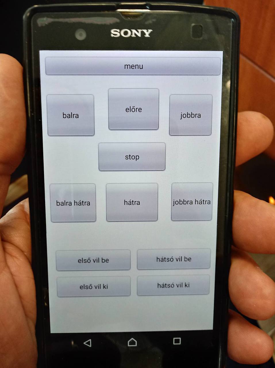

(#) pisti hozzászólása Márc 7, 2018 /
Tapasztalatot gyűjtök, hogy milyen androidos app alkalmas legjobban a bluetooth kapcsolatban pl. egy autó irányítására. Jelenleg a Roboremo-t töltöttem le, de ezért fizetni kellett. Mivel több telefonra szeretném (iskolai szakkör) letölteni ill. használni akkor ez így probléma.
Kérem szíveskedjetek megosztani ez irányú tapasztalataitokat.
A hozzászólás módosítva: Márc 7, 2018

(#) tbarath válasza pisti hozzászólására (») Márc 7, 2018 /
Nekem működik ugyanaz az az app párhuzamosan több készüléken is, ha ugyanazzal a google fiókkal vagyok "belépve". Persze ez programból korlátozható.
(#) icserny válasza pisti hozzászólására (») Márc 7, 2018 /
„Jelenleg a Roboremo-t töltöttem le, de ezért fizetni kellett.”
A honlapjuk szerint van ingyenes változat is. Az nem elegendő?
A Roboremo ingyenes változatában korlátozva van a nyomógombok száma.
Azt nem próbáltam, hogy a fiókommal jelentkezni fel pl. a gyerek telefonjáról és úgy letölteni. Nem igazán etikus, de... A lényeg, hogy egy próbát lehet, hogy megér.
Más app lenne-e?
Én saját készülékeken próbáltam, tehát 2 telefon +1 tablet. Igaz nem ezt a roboremo dolgot, de pl. a megvett Electrodroid pro simán megy egyszerre több készüléken, amin én vagyok belépve.
Esetleg írj egy email-t a fejlesztőnek, hogy oktatási célra használnád, és nem támogatná-e ezt egy free (akár időkorlátos) licensszel.
(#) Bakman válasza pisti hozzászólására (») Márc 7, 2018 /
BlueTooth serial controller: Bővebben: Link, Csúnyácska de ingyenes.
(#) vargham válasza pisti hozzászólására (») Márc 7, 2018 /
Ha az Arduino programozás megy, akkor egy ilyen egyszerű Android app is menni fog.
Open source Bluetooth apps.
(#) gerleimarci válasza pisti hozzászólására (») Márc 7, 2018 /
Apk extractor?Ha már egyszer megvetted, miért ne?
